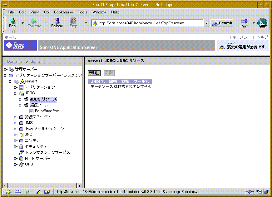

3. JDBC リソースの定義
JDBC 接続プールの定義を作成できたので、次に JDBC リソースを定義して接続プールのエントリと関連付けます。
1. 「JDBC」ノードの下の 「JDBC リソース」ノードを選択し、「新規...」をクリックして新しいリソースエントリを定義します。
    JDBC リソース

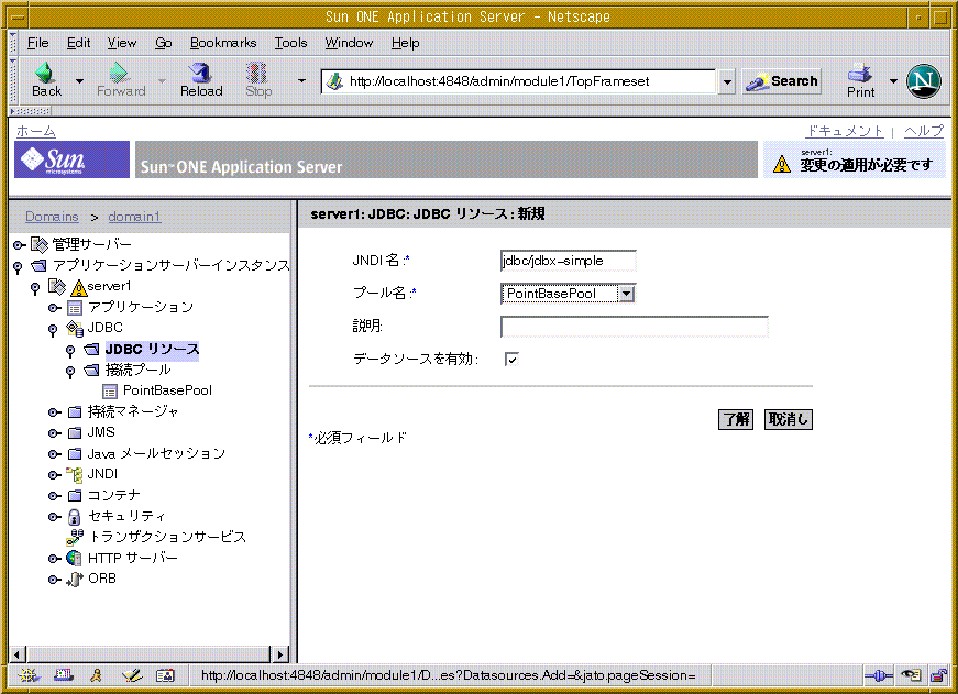

2. サンプル Web アプリケーションの sun-web.xml ファイルは、リソースの JNDI 名を「jdbc/jdbc-simple」として認識します。したがって、JDBC リソースにはこの JNDI 名を定義する必要があります。
各フィールドの次の値を設定し、「了解」ボタンをクリックしてリソースを定義します。
フィールド 値
「JNDI 名」
jdbc/jdbc-simple
「プール名」 PointBasePool を選択
JDBC リソースの新規作成

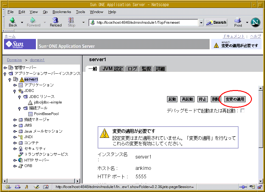

3. JDBC 接続プールとサンプルアプリケーションのリソースの両方を定義できました。次に、変更を適用してアプリケーションサーバーのインスタンスに認識させます。
3a. ウィンドウ右上の「変更の適用が必要です」リンクをクリックして、JDBC 接続プールとリソースの変更を適用します。
変更の適用
3b.変更が適用されたことを示すメッセージが表示されます。 この場合、サーバーインスタンスを再起動する必要はありません。
