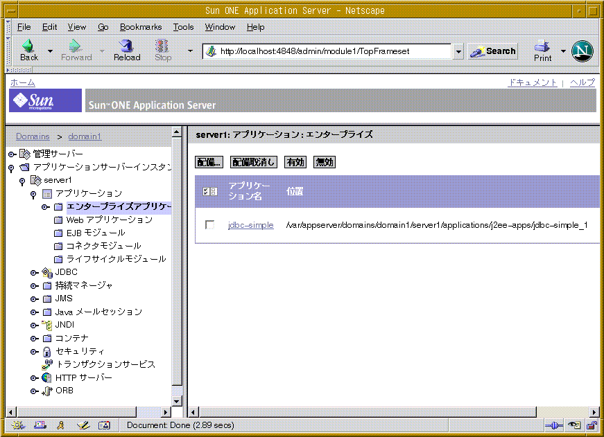

1. 管理コンソールを開き、アプリケーションサーバーインスタンス「server1」の下の Applications ノードを開きます。
2. 「エンタープライズアプリケーション」フォルダを選択します。

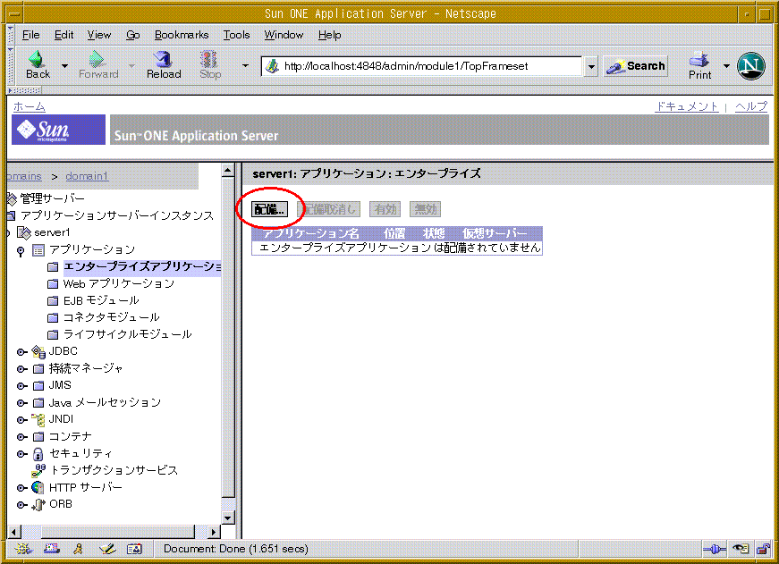

3. 「配備...」ボタンをクリックします。
    アプリケーションの配備

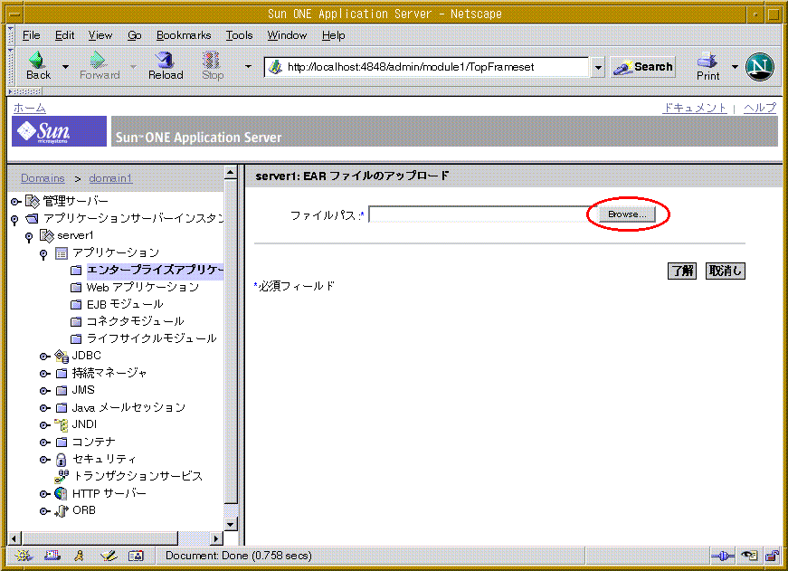

4. 「ブラウズ」ボタンをクリックし、ファイルを指定するダイアログを表示します。
    アプリケーションの選択

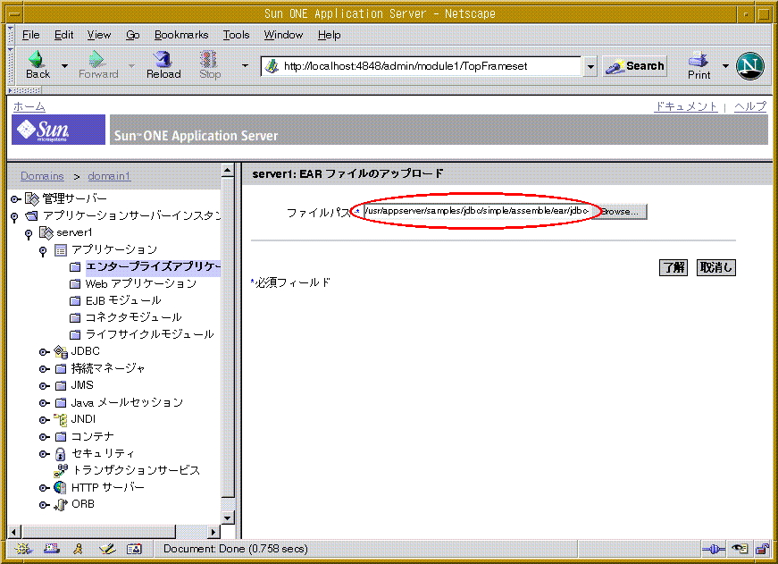

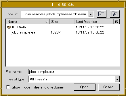

5. 次のディレクトリに移動し、前の手順でアセンブルした jdbc-simple.ear ファイルを選択します。
    <install_dir>/samples/jdbc/simple/assemble/ear/
6. 「開く」をクリックして、ファイルの選択を確定します。
    ファイルのアップロード
7. 「了解」をクリックして次の手順に進みます。
    アプリケーションの指定

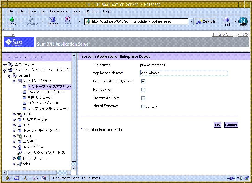

8.「了解」をクリックしてアプリケーションを配備する前に、「ベリファイアを実行」と「JSP をプリコンパイル」の 2 つのチェックボックスを確認します。これらは、配備プロセスの一部として J2EE[tm] アプリケーションベリファイアを実行するかどうかを指定するオプションです。サンプルアプリケーションで「asant verify」を実行してベリファイアを使用することもできます。「JSP をプリコンパイル」オプションを有効にすると、配備プロセスの最中に JSP ファイルがコンパイルされます。 JSP をコンパイルする分だけ配備プロセスが長くなりますが、JSP に初めてアクセスするときにかかる時間がずっと短くなります。
「了解」をクリックすると、アプリケーションが配備されます。
    配備オプション
9. 配備プロセスが完了すると、次のページが表示されます。
    配備されたアプリケーション
    情報アイコン配備時の処理 : アプリケーションを正しく配備するには、管理サーバーが稼動している必要があります。配備するアプリケーションを受け取った管理サーバーは、ターゲットサーバーインスタンスの server.xml ファイルにアプリケーションを登録し、ターゲットインスタンスのアプリケーション配備領域にアプリケーションをインストールします。
    アプリケーションに EJB が含まれていれば (EJB が存在すれば)、アプリケーションを初めて配備するとき、管理サーバーにより、すべての EJB についてスタブとスケルトンが自動生成されます。同じアプリケーションの 2 回目以降の配備では、EJB のインタフェースに変更があったかどうかが配備インフラストラクチャによって検出されるので、初回の配備と比較して EJB の処理はずっと速くなります。これは、初回の配備にかかる時間の多くが EJB のスタブとスケルトンの生成にあてられているためです。EJB のインタフェースが変更されていない場合は、再配備時にスタブとスケルトンは再生成されません。この機能を「スマート再配備」と呼んでいます。
    EAR の配備が完了すると、アプリケーションが次のディレクトリに展開されます。
    <domain_config_dir>/domain1/server1/applications/j2ee-apps/jdbc-simple_1
    最後の「_1」は、そのアプリケーションを配備した回数を表します。再配備を繰り返すたびに、この番号は増分されます。
    個別に配備される Web モジュールと EJB モジュールは、applications/j2ee-modules/ ディレクトリに展開されます。

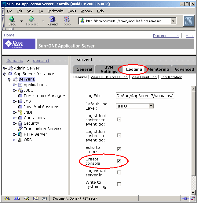

イベントログデータをデスクトップに表示しないようにするには、管理コンソールで設定を変更します。 アプリケーションサーバーインスタンスの「ログ」->「一般」領域の下の「Create Console」では、そのインスタンスのアプリケーションサーバーログの内容をデスクトップのコマンドウィンドウ内に表示するかどうか指定できます。
    「コンソールを作成」オプション

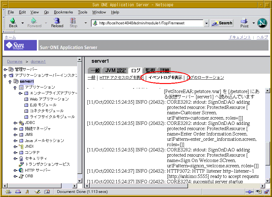

サーバーインスタンスのログファイルを管理コンソール上で確認することもできます。
  1. 管理コンソールを開きます。
  2. 「server1」ノードを選択します。
  3. 「ログ」タブを開き、「イベントログを表示」リンクを選択します。
イベントログの確認
「了解」ボタンをクリックするとログの表示が更新されます。
25 項目より多くのログを表示するには、「表示するイベント数」に表示する項目数を入力し、「了解」をクリックして表示を更新します。たとえば「200」と入力し、どのように表示されるかを確認してください。
情報アイコンHTTP サーバーのアクセスログの表示 : 「ログ」領域の「HTTP アクセスログを表示」リンクを確認してください。このリンクをクリックすると、そのサーバーインスタンスの HTTP アクセスログが表示されます。 アクセスログのファイル名は access です。デフォルトの設定では、HTTP アクセスログファイルはサーバーイベントログと同じディレクトリに保存されます。
