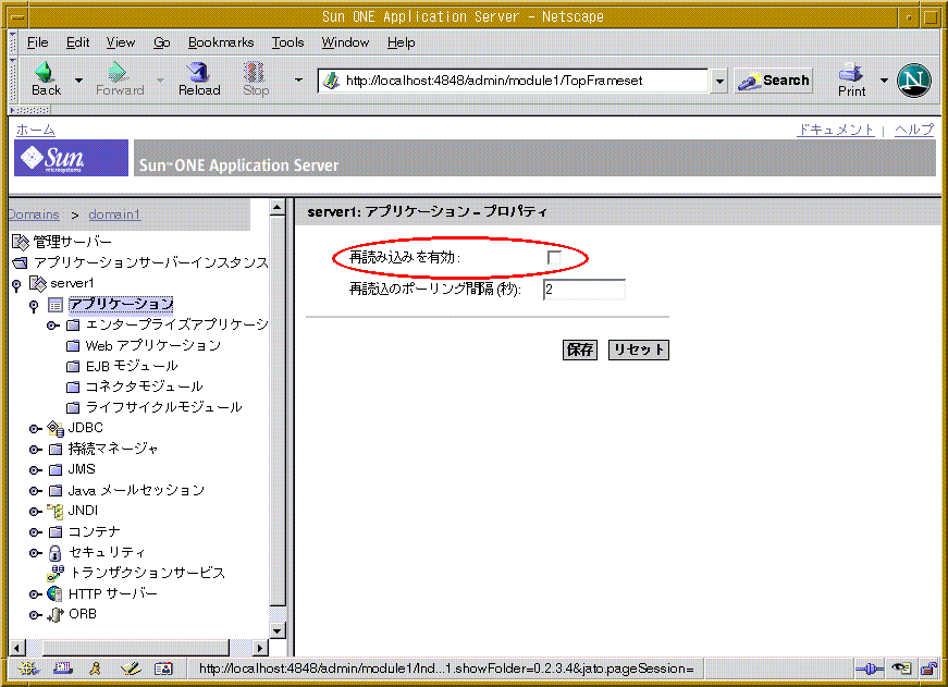

動的再読み込みの有効化
クラスの動的再読み込みを実際に行う前に、動的再読み込み機能を有効にする必要があります。
動的再読み込み機能を有効にすると、.reload ファイルの存在や変更が頻繁に確認されるため、オーバーヘッドが増大します。運用環境でこの機能を有効にすることはお勧めできません。
1. 管理コンソールを開きます。
2. 「server1」インスタンスノードを選択します。
3. Applications フォルダを選択します。
4. 「再読み込みを有効」チェックボックスをクリックしてチェックマークをつけます。
4. 「保存」をクリックします。
5. サーバーインスタンス「server1」を選択して「変更の適用」をクリックし、サーバーインスタンスを再起動します。
再読み込みの有効化
