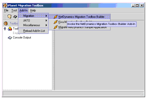

  1. ツールボックスを起動し、最初のダイアログで「Migrate an application」オプションを選択し、「OK」をクリックします。Toolbox を起動すると空の (New) ツールボックスが表示されます。メニューオプション「Add-In」->「Migration」->「NetDynamics Migration Toolbox Builder」を選択します。
NetDynamics Migration Toolbox Builder の呼び出し方法を示す図

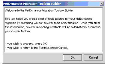

モーダルダイアログウィザードが表示されます。
NetDynamics Migration Toolbox Builder を紹介するダイアログボックスの図
「OK」をクリックしてウィザードの最初の手順に進みます。

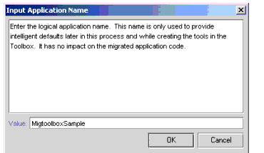

入力用アプリケーション名を入力するダイアログボックスの図
  1. 移行するアプリケーション名を「Input Application Name」ダイアログボックスに入力します。例では「MigtoolboxSample」と入力しています。「OK」をクリックして次の手順に進みます。

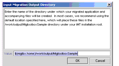

移行アプリケーションの出力ディレクトリを入力するダイアログボックスの図
  1. iMT で生成されるすべてのデータを格納するディレクトリを入力します。通常はデフォルトの値を変更する必要はありません。この例でもデフォルトの値を使用しています。「OK」をクリックしてウィザードの次の手順に進みます。

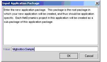

  1. 自動 iMT 移行では新しい Java JATO ファイルを含む J2EE インフラストラクチャをいくつか生成します。これらの新しいファイルにパッケージを割り当てる必要があります。元のアプリケーションの既存の Java ソースがパッケージ化されて残る場合でも、これらの新しいファイルにパッケージを割り当てる必要があります。パッケージ名に関する制限はありません。MigtoolboxSample アプリケーションにはデフォルト値が提示されます。
パッケージを入力し、「OK」をクリックしてウィザードの次の手順に進みます。

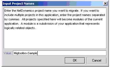

移行する NetDynamics プロジェクト名を入力するダイアログボックスの図
  1. 移行するプロジェクト名を入力します。このプロジェクトは{MIGTBX_HOME}¥work¥NDProjects¥ フォルダに配置する必要があります。

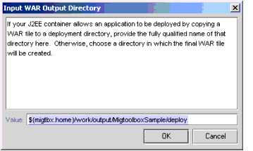

WAR ファイルの生成先となるディレクトリ名を入力するダイアログボックスの図

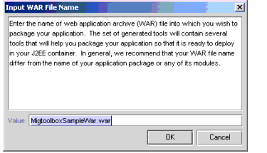

  1. アプリケーションをパッケージ化する Web アプリケーションアーカイブ (WAR) ファイル名を入力します。このアプリケーションのデフォルト値が提示されます。「OK」をクリックして次の手順に進みます。
Sun ONE Application Server のアーキテクチャを示す図
  1. iMT による WAR ファイルの生成先となる出力ディレクトリ名を入力します。「OK」をダイアログボックスで選択すると、Toolbox builder がアプリケーションの自動移行に必要な一連のツールを生成します。

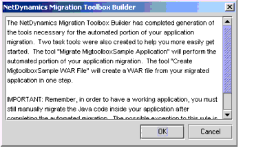

アプリケーションの自動移行に必要なツール生成を確認するダイアログボックスの図
  1. 「OK」を選択してNetDynamics Migration Toolbox Builder ウィザードを終了します。アドインの結果、抽出ツール、変換ツール、およびアプリケーション抽出アーカイブ自動生成とドキュメント自動変換で使用されるオプションツールが生成され、ツールボックスに必要なツールがすべて揃います。左側のフレームにある各ツールの分岐を選択すると、詳細なヘルプを右側のフレームに表示します。ヘルプにはツールの各プロパティの説明があります。ツールの各インスタンスをクリックすると、Bean プロパティパネルが右側のフレームに表示されます。基本プロパティおよび高度なプロパティを編集できます。

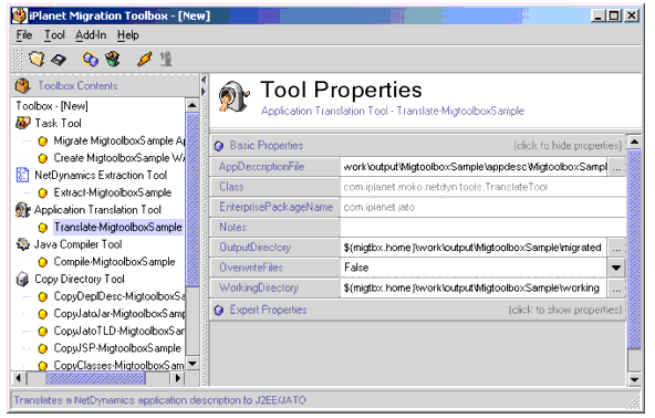

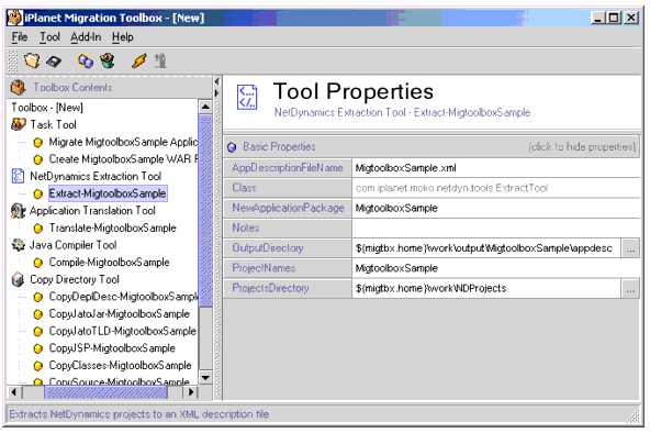

  2. Task Tool はリストに記載された他のツールを単純に順番どおりに実行します。ツールを個別に実行すれば、コンソールへの出力を注意深く確認することができ、より詳細な情報を得ることができます。抽出ツールのプロパティを以下に示します。
NetDynamics Extraction Tool のプロパティを示す図
Translation Toolのプロパティを以下に示します。
NetDynamics Application Translation Tool のプロパティを示す図

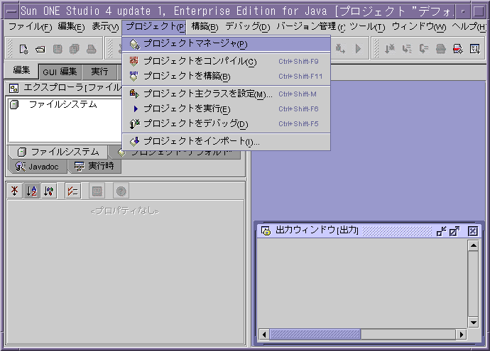

  6. FFJ 4.0 を起動し、OnlineBank という名前の新しいプロジェクトを生成します。新しいプロジェクトには既存のファイルシステムを置かないようにします。「プロジェクト」をメニューから選択し、「プロジェクトマネージャ」をクリックします。

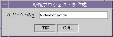

  1. 「プロジェクトマネージャ」ウィンドウで「新規」をクリックし、プロジェクト名を入力します。ここでは MigtoolboxSample を入力しています。

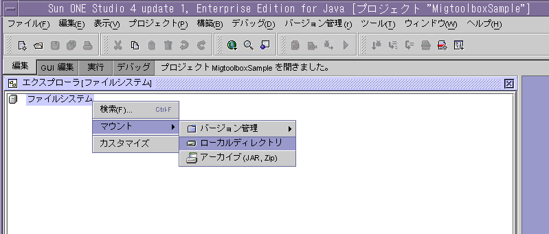

  1. 「ファイルシステム」アイコンを右クリックし、エクスプローラパネルで「マウント」「ローカルディレクトリ」を選択します。${migtbox_home}¥work¥output¥MigtoolboxSample¥war を選択し、「OK」をクリックします。Forte ではこのディレクトリを標準の WAR ディレクトリとして認識し、WAR ビューを画像の処理に表示します。

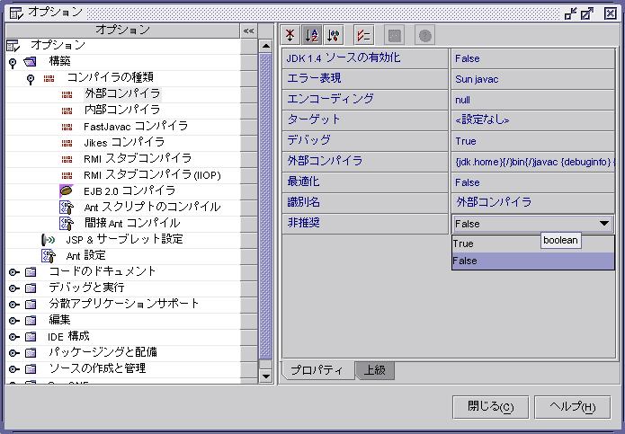

Java ソースをコンパイルする必要はありません。コンパイラの「非推奨 (deprecation)」フラグは必ず指定します。このフラグを指定して変換されたアプリケーションのコンパイルを実行すると、「自動移行対象外の」API を使用しているコードの各行についてレポートをコンパイル時に生成します。この目的は、できるだけ早くコンパイルを完了し、手動移行に必要なタスクのレポートを生成することです。
  1. 外部コンパイラをコンパイラとして指定してプロジェクトのプロパティを編集し、「非推奨 (deprecation)」を true に設定します。「ツール」をメニューから選択し、「オプション」をクリックします。最初に「構築」、次に「コンパイラの種類」ノードを展開し、「オプション」ウィンドウの「外部コンパイラ」の「非推奨」を true に設定します。以下にその図を示します。
Forte for Java 4 の「★deprecation★」フラグを設定する方法を示す図

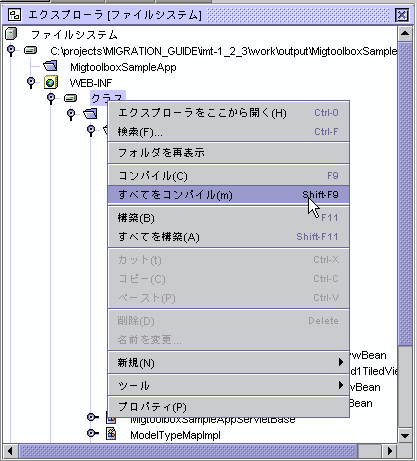

  1. エクスプローラの「プロジェクト」でクラス分岐を選択し、右クリックしてメニューを開き、「すべてをコンパイル」を選択します。移行されたコードは次のディレクトリに置かれているものが処理対象になります。
  2. ${migtbox_home}¥work¥output¥MigtoolboxSample¥war¥WEB-INF¥classes¥
    新しく生成された JATO インフラストラクチャは次のディレクトリに置かれているものが処理対象になります。
    コンパイルはただちに実行されます。

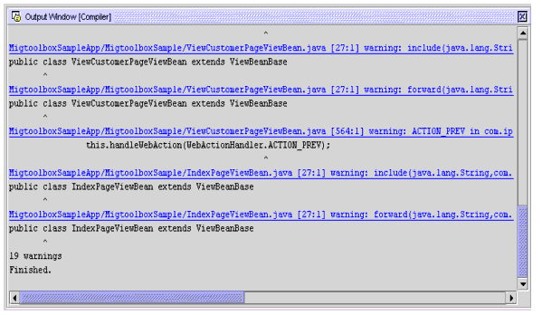

コンパイラが出す警告の例を以下に示します。

  1. アプリケーションの手動移行を完了するためには、これらの警告内容を修正する必要があります。最終的に生成される Web アプリケーションは任意の J2EE Web コンテナに配備できます。FFJ では WAR ファイルをエクスポートし、Sun ONE Application Server 7 に配備できます。Web アプリケーションは FFJ に組み込まれた TomCat サーバーで直接実行することもできます。

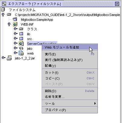

  2. サーバーモジュールグループを FFJ に追加します。エクスプローラの「WEB-INF」分岐を右クリックし、「新規」->「JSP& サーブレット」->「Web モジュールグループ」を選択し、サーバーグループを追加します。ウィザード画面のデフォルト値をそのまま使用し、「完了」をクリックします。エクスプローラの「WEB-INF」に、ServerConfiguration という名前の新しい要素が表示されます。エクスプローラの「ServerConfiguration」分岐を右クリックし、「 Web モジュールを追加」を選択して現在の Web アプリケーションを追加します。「Web モジュールを追加」ウィンドウでサーブレットコンテキスト名を指定します。たとえば「Demo」という名前にします。
