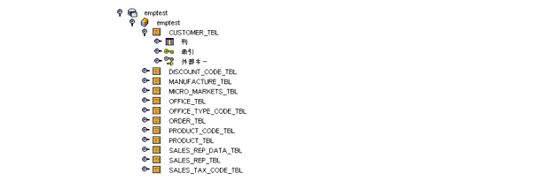

    データベースとそのスキーマが、次の図に示すように表示されます。
    VbgAf[^x[XXL[}\B

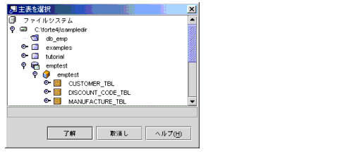

  7. 「主表」コンボボックスから主表を選択し、「ブラウズ」をクリックして「主表を選択」ダイアログを開きます。
  1. 「主表を選択」ダイアログを開いたら、スキーマを探して展開し、そのスキーマの表を探します。
  2. 表を選択して「了解」をクリックします。
  3. 主表として選択する表は、マップするクラスにもっとも緊密に一致する表である必要があります。
VbgAXL[}e[uWJB

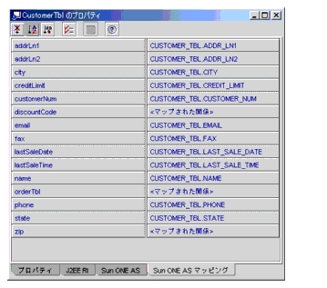

クラスのマッピングを解除するには、「マップされた主表プロパティ」のドロップダウンメニューから <unmapped> を選択します。現在マップされているクラスのマッピングを解除するときに、フィールドマッピングまたは二次表が存在する場合は、警告が表示されます。そのクラスのマッピングを解除する場合は「了解」をクリックします。マッピング解除を中止する場合は、「取消し」をクリックしてマッピングステータスの変更を取り消すと、そのクラスがマップされたままになります。
持続性対応クラスのフィールドマッピングプロパティを表示するには、「プロパティ」ウィンドウの一番下にある「Sun ONE AS マッピング」タブをクリックします。
VbgANXtB[h}bsOvpeBB
