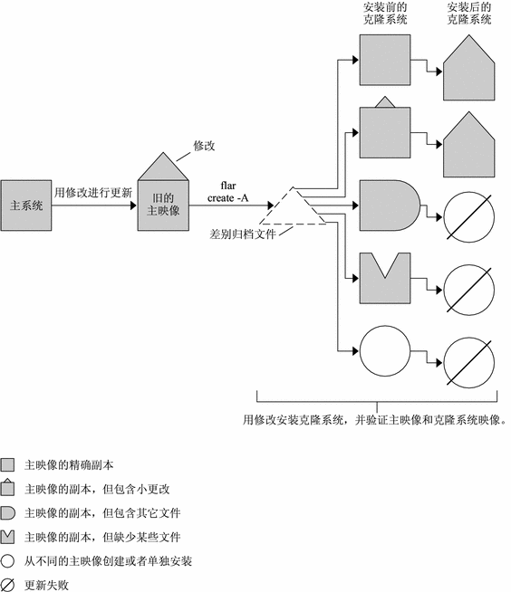

如果您具有克隆系统并想更新它,则可以创建差别归档文件,只在其中包含未更改的主映像和已更新的主映像之间的差别。在使用差别归档文件更新克隆系统时,只有差别归档文件中包含的文件被更改。请使用 Solaris Flash 定制 JumpStart 安装方法在克隆系统上安装更新。更新过程分为五个部分。
准备更改主系统。在更改之前,主系统应该运行原始归档文件的副本。
如果主系统上运行的不是原始归档文件的副本,两个系统映像之间的差别会导致生成非常大的差别归档文件,并且差别归档文件的安装过程也会相当耗时。在这种情况下,请使用完全归档文件进行初始安装。

使用 flar create 命令的 -A 选项创建差别归档文件。
使用定制 JumpStart 在克隆系统上安装差别归档文件。
图形 17–2 显示了差别归档文件的创建和安装。通过某些修改对主映像进行了更新。这些修改可以非常简单,如添加、重新配置或删除几个文件;也可以非常复杂,如传播修补程序。比较已更新的主映像与未更改的主映像。两个映像之间的差别即形成差别归档文件。该归档文件可用于更新当前正使用未更改的主映像的其它克隆系统。如果克隆系统已经做了修改或者运行的不是未更改的主映像,更新过程将失败。如果您要对克隆系统进行大量更改,则可以随时进行初始安装。
