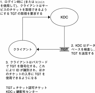

Kerberos 認証には、後続の認証を準備する初期認証と、後続の認証の 2 つのフェーズがあります。
次の図では、初期認証の手順を示します。
クライアント (ユーザー、または NFS などのサービス) は、KDC に TGT を要求して SEAM セッションを開始します。ほとんどの場合、この要求はログイン時に自動的に実行されます。
TGT は、ほかの特定のサービスのチケットを取得するために必要です。TGT は、パスポートに似ています。パスポートと同様に、TGT はユーザーを識別して、さまざまなビザの取得をユーザーに許可します。ここでいうビザ (チケット) は、外国に入国するためのものではなく、リモートマシンやネットワークサービスにアクセスするためのものです。パスポートやビザと同様に、TGT などのチケットには有効期限があります。ただし、Kerberos コマンドは、ユーザーがパスポートを所有していることを通知し、ユーザーに代わってビザを取得します。ユーザー自身がトランザクションを実行する必要はありません。
チケット認可チケットに類似した例として、4 つのスキー場で使える 3 日間のスキーパスを挙げます。ユーザーはこのパスを任意のスキー場で提示して (期限切れでない場合)、そのスキー場のチケットを受け取ります。リフトチケットを入手したら、そのスキー場で好きなだけスキーをすることができます。翌日別のスキー場に行った場合は、またパスを提示して、そのスキー場のリフトチケットを入手します。ただし、SEAM ベースのコマンドは、週末スキーパスを所有していることをユーザーに通知し、ユーザーに代わってリフトチケットを入手します。ユーザー自身がこのトランザクションを実行する必要はありません。
KDC は TGT を作成し、それを暗号化してクライアントに送信します。クライアントは、自身のパスワードを使用して TGT を復号化します。

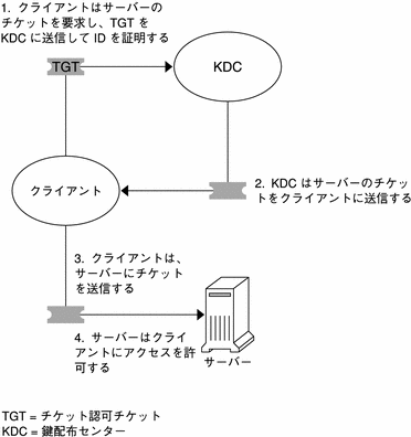

クライアントが初期認証を受け取ると、各認証は次の図のように実行されます。
クライアントは、特定のサービス (別のマシンに rlogin するなど) のチケットを KDC に要求するために、識別情報の証拠として自身の TGT を KDC に送信します。
KDC は、そのサービスのチケットをクライアントに送信します。
たとえば、ユーザー joe が、必要とする krb5 認証と共有関係にある NFS ファイルシステムにアクセスするとします。このユーザーはすでに認証されている (すでに TGT を持っている) ため、そのファイルにアクセスを試みると、NFS クライアントシステムは NFS サービスのチケットを KDC から自動的および透過的に取得します。
たとえば、ユーザー joe がサーバー boston 上で rlogin を使用するとします。このユーザーはすでに認証されている (つまり、すでにチケット認可チケットを持っている) ため、rlogin コマンドの一部として自動的かつ透過的にチケットを取得します。このチケットが期限切れになるまで、このユーザーは必要に応じて boston に rlogin できます。 joe がマシン denver に rlogin する場合は、手順 1 の方法で別のチケットを入手します。
クライアントはサーバーにチケットを送信します。
NFS サービスを使用している場合、NFS クライアントは自動的および透過的に NFS サービスのチケットを NFS サーバーに送信します。
サーバーはクライアントにアクセス権を許可します。
これらの手順では、サーバーと KDC 間の通信は発生していないように見えます。しかし、サーバーは KDC と通信していて、最初のクライアントと同様に、KDC に自身を登録しています。わかりやすくするために、その部分は省略しています。
