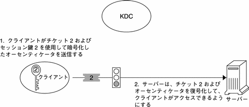

クライアントが初期認証を受け取ると、各認証は次の図のように実行されます。
図 13–2 サービスへのアクセスを取得する
クライアントは、まず KDC にチケットを要求するため TGT を送り、次に受け取ったチケットを使用してサーバーにアクセスします。
  1. クライアントは、特定のサービス (別のマシンに rlogin するなど) のチケットを KDC に要求するために、識別情報の証拠として自身の TGT を KDC に送信します。
  2. KDC は、そのサービスのチケットをクライアントに送信します。
    たとえば、ユーザー joe が、必要とする krb5 認証と共有関係にある NFS ファイルシステムにアクセスするとします。このユーザーはすでに認証されている (すでに TGT を持っている) ため、そのファイルにアクセスを試みると、NFS クライアントシステムは NFS サービスのチケットを KDC から自動的および透過的に取得します。
    たとえば、ユーザー joe がサーバー boston 上で rlogin を使用するとします。このユーザーはすでに認証されている (つまり、すでにチケット認可チケットを持っている) ため、rlogin コマンドの一部として自動的かつ透過的にチケットを取得します。このチケットが期限切れになるまで、このユーザーは必要に応じて boston に rlogin できます。 joe がマシン denver に rlogin する場合は、手順 1 の方法で別のチケットを入手します。
  3. クライアントはサーバーにチケットを送信します。
    NFS サービスを使用している場合、NFS クライアントは自動的および透過的に NFS サービスのチケットを NFS サーバーに送信します。
  4. サーバーはクライアントにアクセス権を許可します。
これらの手順では、サーバーと KDC 間の通信は発生していないように見えます。しかし、サーバーは KDC と通信していて、最初のクライアントと同様に、KDC に自身を登録しています。わかりやすくするために、その部分は省略しています。

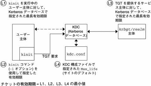

主体がチケットを取得すると、チケット認可チケットであっても、チケットの有効期限は次の中で最も小さい値に設定されます。
図 19–1 は、TGT の有効期限の決定方法と 4 つの有効期限値の指定元を示しています。この図は TGT の有効期限がどのようにして決まるかを示しますが、基本的には、どの主体がチケットを取得する場合でも同じです。違いは、kinit で有効期限値を指定しないことと、krbtgt/realm 主体の代わりに、チケットを提供するサービス主体が最長有効期限値を提供することです。
図 19–1 TGT の有効期限の決定方法
kinit コマンド、ユーザー主体、サイトデフォルト、チケット認可者のどれかによって与えられる最小値が、チケットの有効期限となります。
「更新可能」チケットの有効期限も次の 4 つの最小値で決まります。ただし、この場合は更新可能有効期限が使用されます。

特定のサービスへのアクセス権の取得
  1. クライアントが特定のサービスへのアクセスを要求するには、まず認証サーバーからチケット許可サービスに対する資格を取得し、チケット許可サービスからサーバー資格を取得する必要があります。チケット許可サービスに対する資格の取得および サーバーに対する資格の取得を参照してください。クライアントは、チケット 2 と別のオーセンティケータを含む要求をサーバーに送信します。オーセンティケータはセッション鍵 2 を使用して暗号化されます。
  2. チケット 2 は、サービスのサービス鍵を使用してチケット許可サービスによって暗号化されています。サービス鍵はサービス主体が知っているため、サービスはチケット 2 を復号化し、セッション鍵 2 を取得できます。次に、セッション鍵 2 を使用してオーセンティケータが復号化されます。オーセンティケータが正しく復号化されると、サービスへのアクセスがクライアントに許可されます。
図 19–4 特定のサービスへのアクセス権の取得
クライアントは、チケット 2 と、セッション鍵 2 で暗号化されたオーセンティケータとを使用して、サーバーへのアクセス権を取得します。
