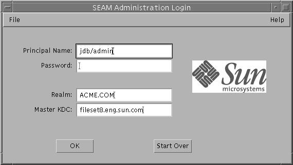

  1. gkadmin コマンドを使用して SEAM ツールを起動します。
    $ /usr/sbin/gkadmin
    「SEAM Administration Login」ウィンドウが表示されます。
    「SEAM Administration Login」ウィンドウには、「Principal Name」「Password」「Realm」「Master KDC」のフィールドと、「OK」「Start Over」のボタンがある。
  2. デフォルト値を使用しない場合は、新しいデフォルト値を指定します。
    ウィンドウには、デフォルト値が自動的に表示されます。デフォルトの主体名は、USER 環境変数の現在の ID に /admin が付加されて作成されます (username/admin)。デフォルトの「Realm」フィールドおよび「Master KDC」フィールドは、/etc/krb5/krb5.conf ファイルから選択されます。デフォルト値を再度取得する場合は、「Start Over」をクリックします。
