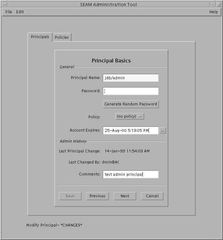

例 — 主体の属性の表示
次の例は、jdb/admin 主体を表示したときの最初のウィンドウです。
「SEAM Administration Tool」ウィンドウに、jdb/admin 主体のアカウントデータが表示されています。アカウントの期限とコメントが含まれています。

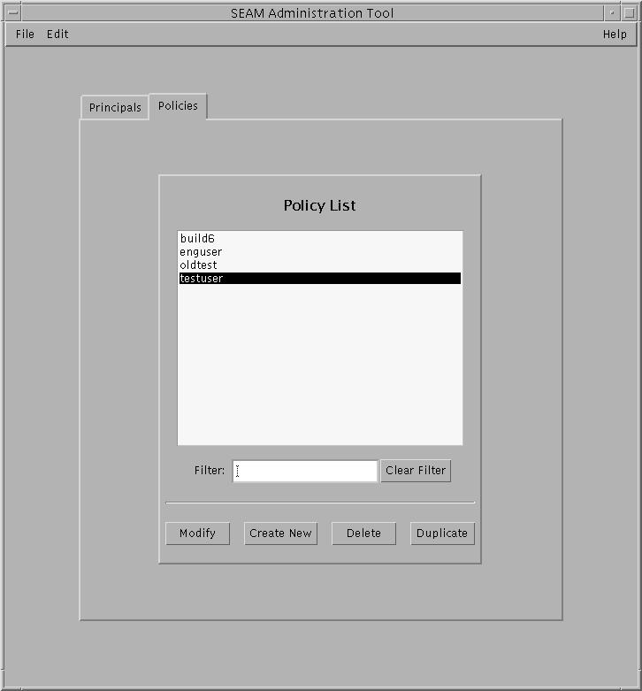

    ポリシーの一覧が表示されます。
    「SEAM Administration Tool」ウィンドウに、ポリシーの一覧、一覧用フィルタ、「Modify」「Create New」「Delete」「Duplicate」のボタンが表示されています。
  3. 特定のポリシーを表示するか、ポリシーの部分リストを表示します。
    「Filter」フィールドにフィルタ文字列を入力して、Return キーを押します。フィルタが正常終了すると、フィルタに一致するポリシーの一覧が表示されます。
    フィルタ文字列は、1 文字以上の文字列である必要があります。フィルタメカニズムでは大文字と小文字が区別されるため、大文字と小文字を正しく指定する必要があります。たとえば、フィルタ文字列に ge と入力すると、ポリシー名に文字列 ge を含むポリシー (george、edge など) だけが表示されます。
    すべてのポリシーを表示するには、「Clear Filter」をクリックします。

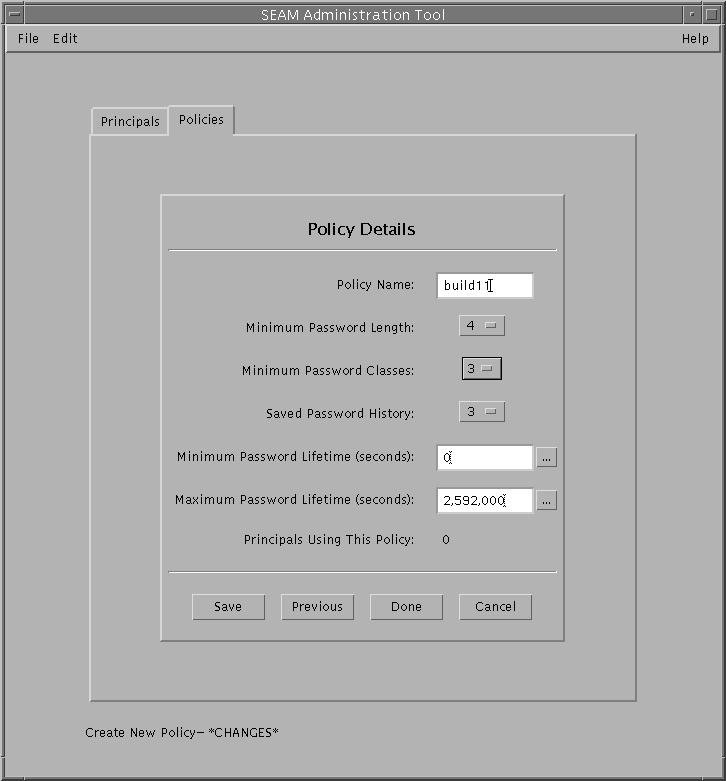

例 — 新しいポリシーの作成
次の例では、build11 という新しいポリシーを作成します。「Minimum Password Classes」は、3 に設定されています。
「SEAM Administration Tool」ウィンドウに、「build11」ポリシーの詳細が表示されています。「Save」「Previous」「Done」「Cancel」ボタンもあります。
例 — 新しいポリシーの作成 (コマンド行)
次の例では、kadminの add_policy コマンドを使用して、build11 ポリシーを作成します。このポリシーのパスワードには、3 種類以上の文字クラスが必要です。
