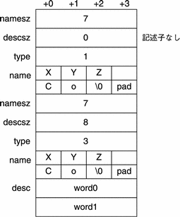

次の図に示す注釈セグメントは、2 つのエントリを保持しています。
図 7–6 注釈セグメントの例
ELF セクションの注釈の例。
注 –
システムは注釈情報 (名前が存在せず (namesz == 0)、名前の長さが 0 (name[0] == '\0')) を予約していますが、現在 type を定義していません。他のすべての名前には、少なくとも 1 つのヌル以外の文字が存在しなければなりません。
