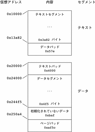

プログラムの読み込み (プロセッサ固有)
システムは、プロセスイメージを作成または拡張するとき、ファイルのセグメントを仮想メモリーセグメントに論理的にコピーします。システムがファイルをいつ物理的に読み取るかは、プログラムの挙動やシステムの負荷などに依存します。
プロセスは実行時に論理ページを参照しない限り物理ページを必要とせず、また一般に多くのページを未参照状態のままにします。したがって、物理読み取りを遅延させると、これらの物理読み取りが不要になり、システム性能が向上します。この効率性を実際に実現するには、実行可能オブジェクトファイルと共有オブジェクトファイルには、ファイルオフセットと仮想アドレスがページサイズを法として同じであるセグメントイメージが存在しなければなりません。
32 ビットのセグメントの仮想アドレスとファイルオフセットは、64K (0x10000) を法として同じです。64 ビットのセグメントの仮想アドレスとファイルオフセットは、1M バイト (0x100000) を法として同じです。 セグメントを最大ページサイズに整列すると、ファイルは物理ページサイズには関係なくページング処理に対して適切になります。
デフォルトでは 64 ビット SPARC プログラムは開始アドレス (0x100000000) にリンクされます。プログラム全体 (テキスト、データ、ヒープ、スタック、共有オブジェクトの依存関係を含む) は、4G バイトより上に存在します。そうすることにより、プログラムがポインタを切り捨てると、アドレス空間の最下位 4G バイトでフォルトが発生することになるので、64 ビットプログラムが正しく作られたことを確認することがより容易になります。64 ビットプログラムは4G バイトより上でリンクされていますが、コンパイラあるいはリンカーに mapfile および -M オプションを使用することにより、4G バイト未満でリンクすることも可能です。詳細は、/usr/lib/ld/sparcv9/map.below4G を参照してください。

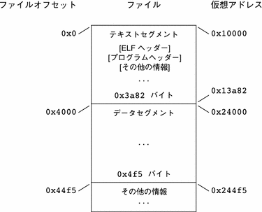

次の図に、SPARC バージョンの実行可能ファイルを示します。
図 7–7 SPARC: 実行可能ファイル (64K に整列)
SPARC 実行可能ファイルのレイアウトの例。
次の表に、前の図に示した読み込み可能セグメント要素の定義を示します。
表 7–39 SPARC: ELF プログラムヘッダーセグメント (64K に整列)
構成要素
テキスト
データ
p_type
PT_LOAD
PT_LOAD
p_offset
0x0
0x4000
p_vaddr
0x10000
0x24000
p_paddr
指定なし
指定なし
p_filesize
0x3a82
0x4f5
p_memsz
0x3a82
0x10a4
p_flags
PF_R + PF_X
PF_R + PF_W + PF_X
p_align
0x10000
0x10000

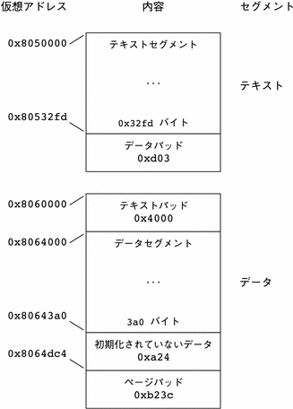

次の図に、x86 バージョンの実行可能ファイルの例を示します。
図 7–8 x86: 実行可能ファイル (64K に整列)
x86 実行可能ファイルのレイアウトの例。
表 7–40 x86: ELF プログラムヘッダーセグメント (64K に整列)
構成要素
テキスト
データ
p_type
PT_LOAD
PT_LOAD
p_offset
0x0
0x4000
p_vaddr
0x8050000
0x8064000
p_paddr
指定なし
指定なし
p_filesize
0x32fd
0x3a0
p_memsz
0x32fd
0xdc4
p_flags
PF_R + PF_X
PF_R + PF_W + PF_X
p_align
0x10000
0x10000
例に示したファイルオフセットと仮想アドレスは、テキストとデータの両方に対して最大ページサイズを法として同じですが、最大 4 ファイルページ (ページサイズとファイルシステムブロックサイズに依存) に、純粋ではないテキストやデータが含まれます。
注 –
上記の例は、テキストセグメントを丸めた、典型的な Solaris のシステムバイナリを反映したものです。
データセグメントの終わりは、初期化されていないデータに対して特別な処理を必要とします (初期値が 0 になるようにシステムで定義されている)。ファイルの最後のデータページに、論理メモリーページに存在しない情報が存在する場合、これらのデータは 0 に設定しなければなりません (実行可能ファイルの未知の内容のままにしてはならない)。
他の 3 ページに存在する純粋でないテキストまたはデータは、論理的にはプロセスイメージの一部ではありません。システムがこれらの純粋でないテキストまたはデータを除去するかどうかについては、規定されていません。このプログラムのメモリーイメージが 4K バイト (0x1000) ページを使用する例を、次の図に示します。単純化するために次の図では、1 ページのサイズのみを示しています。
図 7–9 SPARC: プロセスイメージセグメント
SPARC プロセスイメージセグメントの例。
図 7–10 x86: プロセスイメージセグメント
x86 プロセスイメージセグメントの例。
