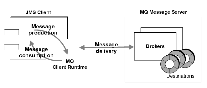

이 장에서는 그림 2-1에서 보여주는 시스템의 주요 부분에 중점을 두고 Sun™ ONE Message Queue (MQ) 메시징 시스템에 대해 소개합니다. 또한 각 부분이 어떻게 상호 작용하면서 안정적인 메시지 전달을 제공하는지 설명합니다.
그림 2-1    MQ 시스템 구조
MQ 메시징의 기능 부분을 보여주는 다이어그램. 그림에 대한 설명은 다음 텍스트를 참조하십시오.
그림 2-1에서 보여주는 MQ 메시징 시스템의 주요 부분은 다음과 같습니다.
  • MQ 메시지 서버
  • MQ 클라이언트 런타임
  • MQ 관리 객체
  • MQ 관리
첫 세 항목에 대해서는 다음 절에서 다룹니다. 마지막 항목은 3장, "MQ 관리"에서 소개합니다.

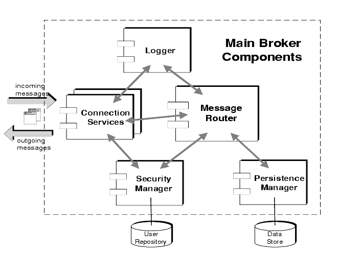

이렇게 복잡한 기능들을 수행하기 위해 브로커는 각각의 전달 과정에서 특별한 역할을 맡는 다양한 구성 요소를 사용합니다. 로드 상태, 응용 프로그램 복잡성 등에 따라 브로커 성능을 최적화하도록 이 내부 구성 요소들을 구성할 수 있습니다. 주요 브로커 구성 요소는 그림 2-2에서 확인할 수 있으며, 표 2-1에서도 간략히 설명합니다.
그림 2-2    브로커 구성 요소
브로커의 기능 구성 요소를 보여주는 다이어그램. 구성 요소 및 그 사용에 대해서는 다음 테이블을 참조하십시오.
표 2-1    주요 브로커 구성 요소 및 기능
구성 요소
설명/기능
연결 서비스
브로커와 클라이언트 사이의 물리적 연결을 관리하면서 받고 보내는 메시지 전송을 담당합니다.
메시지 라우터
메시지의 경로 지정 및 전달을 관리합니다. 여기에는 JMS 메시지를 비롯하여 MQ 메시징 시스템이 JMS 메시지 전달을 지원하기 위해 사용하는 제어 메시지도 포함됩니다.
지속성 관리자
영구 저장소에 대한 데이터 쓰기를 관리하여 시스템 오류로 인해 JMS 메시지 전달 오류가 발생하지 않게 합니다.
보안 관리자
브로커와의 연결을 요청하는 사용자에게 인증 서비스를 제공하고 인증된 사용자에게 권한 부여 서비스(액세스 제어)를 제공합니다.

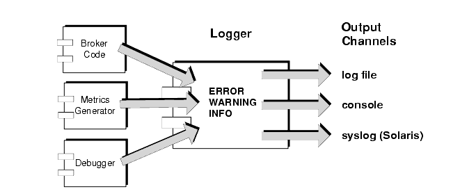

로거
로그 파일이나 콘솔에 모니터링 및 진단 정보를 기록하여 관리자가 브로커를 관리할 수 있게 합니다.

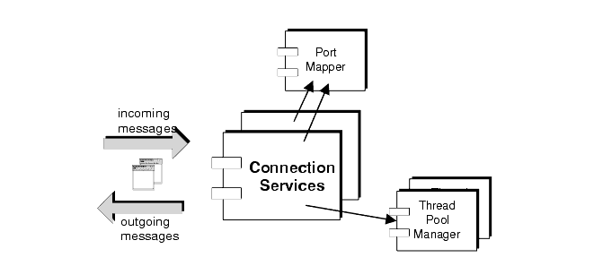

이 연결 서비스 중 어느 것이라도 또는 전부 실행하도록 브로커를 구성할 수 있습니다. 각 서비스는 그림 2-3과 같이 스레드 풀 관리자가 있으며 공통 포트 매퍼 서비스에 해당 서비스를 등록합니다.
그림 2-3    연결 서비스 지원
연결 서비스가 포트 매퍼 및 스레드 풀 관리자와 통신하는 것을 보여주는 다이어그램
각 연결 서비스는 특정 포트에서 사용 가능하며, 브로커의 호스트 이름과 포트 번호로 지정됩니다. 포트는 정적으로 또는 동적으로 할당할 수 있습니다. MQ는 동적으로 할당된 포트를 여러 연결 서비스와 매핑하는 포트 매퍼를 제공합니다. 포트 매퍼 자체는 표준 포트 번호 7676에 위치합니다. 클라이언트가 브로커와 연결을 설정할 때 이 클라이언트는 먼저 포트 매퍼에 접속하여 원하는 연결 서비스의 포트 번호를 요청합니다.
또한 jms, ssljms, admin 및 ssladmin 연결 서비스에 대해 이 연결 서비스를 구성할 때 정적 포트 번호를 지정할 수 있지만, 권장되는 방법은 아닙니다. httpjms 및 httpsjms 서비스는 각각 부록 B, "HTTP/HTTPS 지원(엔터프라이즈판)"에서 표 B-1과 표 B-3에 설명되어 있는 등록 정보를 사용하여 구성합니다.
각 연결 서비스는 다중 스레드 방식으로서, 다중 연결을 지원합니다. 이 연결에 필요한 스레드는 스레드 풀 관리자 구성 요소가 관리하는 스레드 풀에서 유지 관리됩니다. 스레드 풀 관리자를 구성하여 스레드 풀에서 유지 관리되는 최소 스레드 수와 최대 스레드 수를 설정할 수 있습니다. 연결 시 스레드가 필요하면 스레드 풀에 해당 스레드가 추가됩니다. 최소 수를 초과할 경우, 시스템은 최소 수 임계값에 도달할 때까지 스레드를 종료시켜 여유 스레드를 확보하는 방법으로 메모리 자원을 절약합니다. 새 스레드가 계속 작성될 필요가 없도록 이 값을 충분히 크게 설정할 수 있습니다. 연결 로드가 많은 경우, 스레드 풀의 최대 수에 도달할 때까지 스레드 수가 증가하기도 합니다. 그 후 스레드가 사용 가능해질 때까지 연결은 대기합니다.

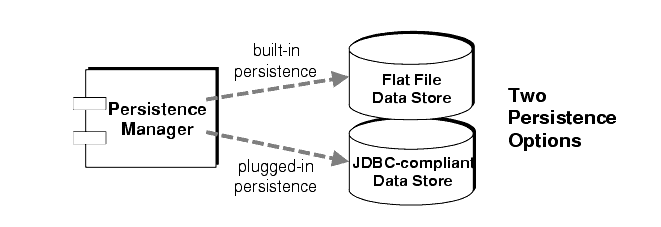

MQ는 기본 제공 및 플러그 인 지속성 모듈을 모두 지원합니다(그림 2-4 참조). 기본 제공 지속성은 플랫 파일 데이터 저장소를 기반으로 합니다. 플러그 인 지속성은 JDBC (Java Database Connectivity) 인터페이스를 사용하며 JDBC 호환 데이터 저장소가 필요합니다. 일반적으로 기본 제공 지속성은 플러그 인 지속성보다 더 빠릅니다. 그러나 JDBC 호환 데이터베이스 시스템 사용의 중복 및 관리 기능을 선호하는 사용자도 있습니다.
그림 2-4    지속성 관리자 지원
지속성 관리자가 플랫 파일 저장소나 JDBC 호환 데이터 저장소를 사용함을 보여주는 다이어그램

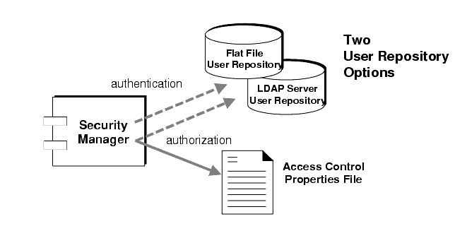

보안 관리자
MQ는 인증 및 권한 부여(액세스 제어) 기능을 제공하며 암호화 기능도 지원합니다.
인증 및 권한 부여 기능은 사용자 저장소(그림 2-5 참조), 즉 메시징 시스템 사용자에 대한 정보(예: 아이디, 비밀번호, 그룹 멤버쉽)를 포함하는 파일, 디렉토리 또는 데이터베이스에 따라 달라집니다. 아이디와 비밀번호는 브로커와의 연결 요청 시 사용자를 인증할 때 사용됩니다. 대상에 대한 메시지 생성/사용과 같은 작업 권한을 부여할 때 아이디와 그룹 멤버쉽이 액세스 제어 파일과 함께 사용됩니다.
MQ 관리자는 MQ 제공 사용자 저장소("플랫 파일 사용자 저장소 사용" 참조)를 채우거나 기존 LDAP 사용자 저장소를 보안 관리자 구성 요소에 플러그 인합니다. 플랫 파일 사용자 저장소는 쉽게 사용할 수 있지만 보안 공격에 취약하므로 평가 및 개발 용도에 한해 사용해야 합니다. 반면 LDAP 사용자 저장소는 안전하므로 작업 환경에 가장 적합합니다.

그림 2-5    보안 관리자 지원
보안 관리자가 사용자 저장소 및 액세스 제어 등록 정보 파일을 모두 사용함을 보여주는 다이어그램

인증, 권한 부여, 암호화 및 기타 보안이 설정된 통신에 대해 구성 가능한 등록 정보는 표 2-6에서 확인할 수 있습니다(등록 정보 구성 지침은 5장, "브로커 시작 및 구성" 참조).

브로커는 로그 작업을 모니터링하고 진단할 다양한 구성 요소를 포함합니다. 그 중에는 데이터를 생성하는 구성 요소(브로커 코드, 메트릭 생성기, 디버거)가 있으며 또한 다양한 출력 채널(로그 파일, 콘솔, Solaris syslog)을 통해 정보를 기록하는 로거 구성 요소가 있습니다. 그림 2-6은 그러한 체계를 보여줍니다.
그림 2-6    로깅 체계
로거 입력, 오류 수준 및 출력 채널을 보여주는 다이어그램. 그림은 텍스트에 설명되어 있습니다.
메트릭 데이터 생성을 설정 또는 해제하고 메트릭 보고서 생성 빈도를 지정할 수 있습니다.
또한 가장 심각하고 중요한 정보(오류)부터 상대적으로 중요도가 낮은 정보(메트릭 데이터)까지 로거 수준을 지정할 수 있습니다. 표 2-7은 정보 범주를 심각도 내림차순으로 표시합니다.

로거 수준을 설정하려면 이 범주 중 하나를 지정합니다. 로거는 지정된 범주 및 모든 상위 범주의 데이터를 기록합니다. 예를 들어, WARNING 수준의 로깅을 지정한 경우 로거는 경고 정보 및 오류 정보를 기록합니다.
로거는 표준 출력(콘솔), 로그 파일 그리고 Solaris 플랫폼에서는 syslog 데몬 프로세스 등 다양한 출력 채널에 데이터를 기록할 수 있습니다.
각 출력 채널마다 로거에 대해 설정된 범주 중 어느 것이 해당 채널에 기록될 것인지 지정할 수 있습니다. 예를 들어, 로거 수준이 ERROR로 설정된 경우 콘솔에는 오류와 경고만, 로그 파일에는 정보(메트릭 데이터)만 기록하게 지정할 수 있습니다. Solaris syslog 구성 및 사용에 대한 정보는 syslog(1M), syslog.conf(4) 및 syslog(3C) 설명서 페이지를 참조하십시오.
로그 파일의 경우 로그 파일을 닫고 출력을 새 파일로 롤오버하는 지점을 지정할 수 있습니다. 로그 파일이 지정된 크기나 표시 시간에 도달하면 이 파일을 저장하고 새 로그 파일을 작성합니다. 로그 파일이 저장되는 위치는 다음과 같습니다.

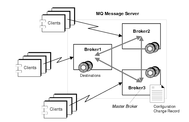

다중 브로커 메시지 서버에서는 그림 2-7과 같이 여러 브로커 인스턴스 사이에 클라이언트 연결을 분산시킬 수 있습니다. 클라이언트 관점에서 각 클라이언트는 개별 브로커(자신의 홈 브로커)와 연결되며, 홈 브로커가 클러스터에서 유일한 브로커인 것처럼 메시지를 보내고 받습니다. 그러나 메시지 서버 관점에서 이 홈 브로커는 클러스터의 다른 브로커들과 탠덤 방식으로 작동하면서 직접 연결된 메시지 생성자 및 사용자에게 전달 서비스를 제공합니다.
일반적으로 클러스터 내부의 브로커는 임의의 토폴로지로 연결할 수 있습니다. 그러나 MQ 버전 3.0.1은 완전 연결된 클러스터, 즉 그림 2-7에서처럼 각 브로커가 클러스터의 다른 모든 브로커와 직접 연결되는 토폴로지만 지원합니다.
그림 2-7    다중 브로커(클러스터) 구조
3개의 브로커(그 중 하나는 마스터 브로커)로 구성된 클러스터를 보여주는 다이어그램. 그림은 텍스트에 설명되어 있습니다.
다중 브로커 구성에서는 클러스터의 모든 브로커에 각 대상의 인스턴스가 존재합니다. 또한 각 브로커는 다른 모든 브로커에 등록된 메시지 사용자에 대해서도 알고 있습니다. 따라서 각 브로커는 자신과 직접 연결된 메시지 생성자로부터 원격 메시지 사용자에게 메시지를 전달하고, 원격 생성자로부터 자신과 직접 연결된 사용자에게 메시지를 전달합니다.
클러스터 구성에서 각 메시지 생성자와 직접 연결된 브로커는 해당 사용자가 자신에게 보내는 메시지에 대해 경로 지정을 수행합니다. 따라서 지속성 메시지는 그 메시지의 홈 브로커에 의해 저장되고 경로가 지정됩니다.
관리자가 브로커에서 대상을 작성하거나 삭제할 때마다 이 정보는 클러스터의 다른 모든 브로커들에게 자동 전파됩니다. 이와 비슷하게 메시지 사용자가 홈 브로커에 등록되거나 사용자와 홈 브로커 사이의 연결이 (명시적으로 또는 클라이언트나 네트워크 오류로 인해 또는 홈 브로커가 중단되어) 끊길 때마다 이 사용자에 대한 관련 정보가 클러스터 전체에 전파됩니다. 또한 영구 가입에 대한 정보도 클러스터의 모든 브로커에게 전파됩니다.

구성 변경 기록은 클러스터에서 마스터 브로커로 지정된 브로커가 관리합니다. 마스터 브로커는 클러스터에 브로커를 동적으로 추가하는 데 핵심적인 역할을 하므로 항상 이 브로커를 먼저 시작해야 합니다. 마스터 브로커가 온라인이 아닌 경우 클러스터의 다른 브로커들은 초기화를 완료할 수 없습니다.
마스터 브로커가 오프라인이 되면 구성 변경 기록은 다른 브로커에서 액세스할 수 없으며, MQ는 대상 및 영구 가입이 클러스터에 전파되지 않게 합니다. 이 상태에서 대상이나 영구 가입을 작성하거나 삭제하려고 하면(또는 영구 가입 재활성화와 같은 다양한 관련 작업을 시도할 경우) 예외가 발생합니다.
중요한 응용 프로그램 환경에서는 구성 변경 기록을 정기적으로 백업하여 사고에 의한 기록 손상 및 마스터 브로커 오류를 방지하는 것이 바람직합니다. 구성 변경 기록을 비롯한 백업 파일 작성 방법을 제공하는 imqbrokerd 명령의 -backup 옵션을 사용하면 됩니다(표 5-2 참조). 나중에 -restore 옵션을 사용하여 구성 변경 기록을 복원할 수 있습니다.
필요하다면 마스터 브로커로 제공되는 브로커를 변경할 수 있습니다. 구성 변경 기록을 백업하고 해당 클러스터 구성 등록 정보(표 2-10 참조)를 수정하여 새 마스터 브로커를 지정하고 -restore 옵션을 사용하여 새 마스터 브로커를 다시 시작하면 됩니다.

그림 2-8은 메시지 생성 및 사용 시 클라이언트 응용 프로그램과 MQ 클라이언트 런타임 사이의 상호 작용 그리고 메시지 전달 시 MQ 클라이언트 런타임과 MQ 메시지 서버 사이의 상호 작용이 어떻게 이루어지는지 보여줍니다.
그림 2-8    메시징 작업
클라이언트 런타임과 메시지 서버 사이의 상호 작용을 보여주는 다이어그램. 그림은 텍스트에 설명되어 있습니다.

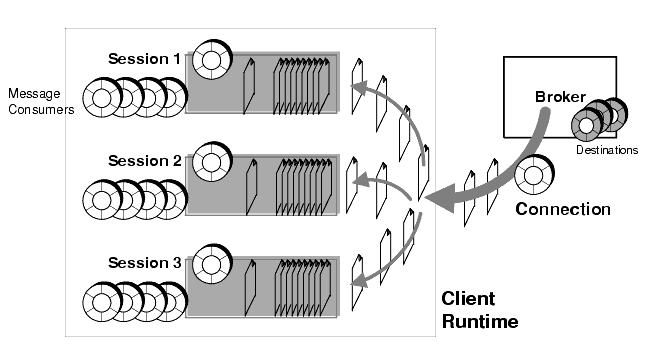

메시지 사용
메시지 사용은 생성보다 더 복잡합니다. 브로커의 대상에 도착한 메시지는 다음 조건에서 MQ 클라이언트 런타임과의 연결을 통해 전달됩니다.
  • 클라이언트가 특정 대상에 대해 사용자를 설정한 경우
  • 사용자의 선택 기준이 있는 경우 이 기준이 특정 대상에 도착한 메시지의 기준과 일치하는 경우
  • 연결이 메시지 전달을 시작하도록 통보 받은 경우
연결을 통해 전달된 메시지는 해당 MQ 세션으로 배포되고, 그림 2-9에서처럼 MessageConsumer 객체에 의해 사용될 때까지 대기합니다. 메시지는 각 세션 대기열에서 한 번에 하나씩 전송되며(세션은 단일 스레드로 구성) 동기식(receive 메소드를 호출하는 클라이언트 스레드를 통해) 또는 비동기식(MessageListener 객체의 onMessage 메소드를 호출하는 세션 스레드를 통해)으로 사용됩니다.
그림 2-9    MQ 클라이언트 런타임으로의 메시지 전달
클라이언트 사용 시 클라이언트 런타임이 세션 대기열을 지원하는 것을 보여주는 다이어그램. 그림은 텍스트에 설명되어 있습니다.
브로커가 클라이언트 런타임으로 메시지를 전달할 때 그에 따라 메시지에 표시하지만 실제로 수신 또는 사용되었는지 여부는 알 수 없습니다. 따라서 브로커는 브로커의 대상에서 메시지를 삭제하기 전에 클라이언트가 메시지 수신을 확인할 때까지 기다립니다.
