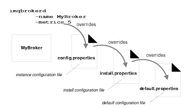

등록 정보 값 병합
시작할 때 시스템에서는 다른 구성 파일에 있는 등록 정보 값을 병합합니다. 설치 및 인스턴스 구성 파일에 설정된 값을 사용하여 기본 구성 파일에 지정된 값을 대체합니다. imqbrokerd 명령 옵션을 사용하면 결과 값을 대체할 수 있습니다. 이 체계가 그림 5-1에 표시되어 있습니다.
그림 5-1    브로커 구성 파일
기본 옵션, install.properties 옵션, config.properties 옵션, 명령줄 옵션 간의 대체 관계를 나타내는 다이어그램
