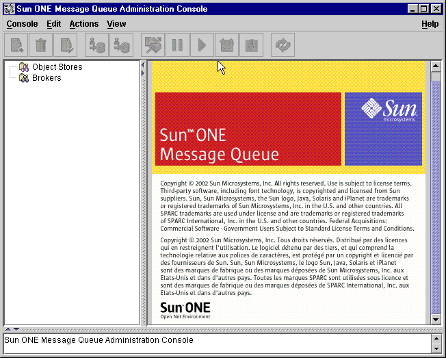

  3. 몇 초간 콘솔 창을 검사합니다.
  4. Sun ONE Message Queue 시작 화면. 왼쪽 창은 트리 보기, 오른쪽 창은 내용입니다.
    콘솔에서 맨 위에 메뉴, 메뉴 바로 아래에 도구 모음, 왼쪽에는 탐색 창, 오른쪽에는 더 큰 창(현재 Sun ONE Message Queue 제품을 나타내는 그래픽 표시) 그리고 맨 아래에 상태 창이 표시됩니다.

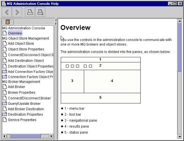

관리 콘솔 도움말 정보를 표시하는 방법
  1. Help 풀다운 메뉴에서 Overview를 선택합니다. 도움말 창이 표시됩니다.
  2. MQ 관리 콘솔 창. 왼쪽은 트리 보기, 오른쪽은 개요 보기입니다.
    도움말 정보의 구성 방식에 유의하십시오. 왼쪽 창은 목차를, 오른쪽 창은 왼쪽에서 선택한 항목의 내용을 표시합니다.
    Help 창의 오른쪽 창을 확인합니다. 이 창에는 관리 콘솔의 구조 보기를 표시하고 각 콘솔 창의 사용을 보여줍니다.
  3. Help 창의 목차 창을 확인합니다. 이 창은 개요, 객체 저장소 관리 및 브로커 관리의 3가지 영역의 주제로 구성되어 있습니다. 각 영역은 파일과 폴더로 구성됩니다. 각 폴더는 여러 탭으로 구성된 대화 상자에 대한 도움말을, 각 파일은 단순한 대화 상자나 탭에 대한 도움말을 제공합니다.
  4. 첫 번째 콘솔 관리 작업인 "브로커 추가"에서는 콘솔을 통해 관리하는 브로커에 대한 참조를 작성합니다. 그러나 시작하기 전에 온라인 도움말에서 정보를 확인하십시오.
  5. Help 창의 목차 창에서 Add Broker 항목을 누릅니다.
  6. 목차 창이 변경됩니다. 이제 브로커 추가의 의미 및 브로커 추가 대화 상자에서의 각 필드 사용법을 설명하는 텍스트가 표시됩니다. 필드 이름은 굵은 체로 표시됩니다.
  7. 도움말 텍스트를 읽어 봅니다.
  8. Help 창을 닫습니다.

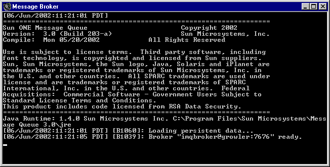

  1. 시작 > 프로그램 > Sun ONE Message Queue 3.0 > 브로커를 선택합니다.
  2. 비 Windows: 다음 명령을 입력하여 브로커를 시작합니다.
    %$IMQ_HOME/bin/imqbrokerd (Solaris의 경우 /usr/bin/imqbrokerd)
    브로커 프로세스 창이 표시됩니다. 브로커 이름이 지정되고 준비 중인 상태로 표시됩니다.
    메시지 브로커 명령줄 인터페이스 창
  3. 다시 관리 콘솔 창으로 돌아옵니다. 이제 콘솔에 브로커를 추가하여 연결할 준비가 되었습니다.

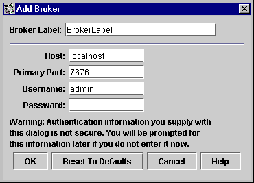

관리 콘솔에 브로커를 추가하는 방법

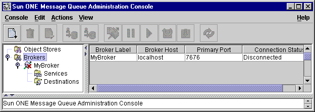

  1. 탐색 창에서 Brokers를 마우스 오른쪽 버튼으로 누른 다음 Add Broker를 선택합니다.
  2. Broker Label 필드에 MyBroker라고 입력합니다.
  3. 관리 콘솔에서 이 브로커를 식별하는 레이블을 제공합니다.
    Add Broker 대화 상자. 버튼(왼쪽부터): OK, Reset to Defaults, Cancel, Help
    대화 상자에 지정된 기본 호스트 이름(localhost) 및 기본 포트(7676)에 유의합니다. 나중에 클라이언트가 이 브로커에 대해 연결을 설정할 때 사용할 연결 팩토리를 구성할 때 지정해야 하는 값입니다.
    Password 필드는 비워 둡니다. 연결할 때 비밀번호를 지정하면 더 안전합니다.
  4. OK를 눌러 브로커를 추가합니다.
  5. 탐색 창을 확인합니다. 방금 추가한 브로커가 Brokers 아래에 표시됩니다. 브로커 아이콘 위의 빨간색 X 표시는 이 브로커가 현재 콘솔에 연결되어 있지 않다는 의미입니다.
    MQ 관리 콘솔 창. 트리 보기에서 Broker를 선택했습니다.
  6. MyBroker를 마우스 오른쪽 버튼으로 누르고 팝업 메뉴에서 Properties를 선택합니다.

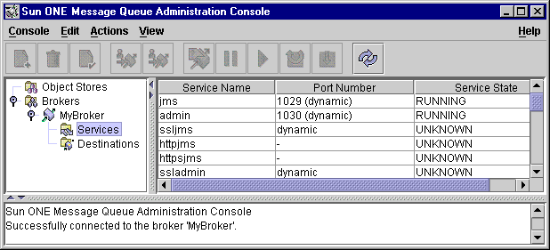

사용 가능한 연결 서비스를 보는 방법
  1. 탐색 창에서 Services를 선택합니다.
  2. 사용 가능한 서비스가 결과 창에 표시됩니다. 각 서비스마다 이름, 포트 번호 및 상태가 제시됩니다.
    MQ 관리 콘솔 창. 브로커 서비스 노드를 선택했습니다. 내용 창에 노드 내용이 표시됩니다.

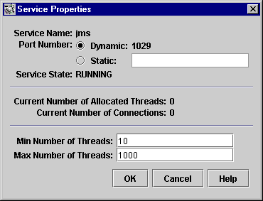

  3. 결과 창에서 jms 서비스를 눌러 선택합니다.
  4. Actions 풀다운 메뉴를 누르고 강조 표시된 항목을 확인합니다.
  5. jms 서비스를 중지하거나 그 등록 정보를 확인하고 업데이트할 수 있습니다.
  6. Actions 메뉴에서 Properties를 선택합니다.
  7. Service Properties 대화 상자를 사용하여 서비스에 정적 포트 번호를 지정하고 이 서비스에 할당된 최소 및 최대 스레드 수를 변경할 수 있습니다.
    Service Properties 대화 상자. 버튼(왼쪽부터): OK, Cancel, Help
  8. OK나 Cancel을 눌러 등록 정보 대화 상자를 닫습니다.

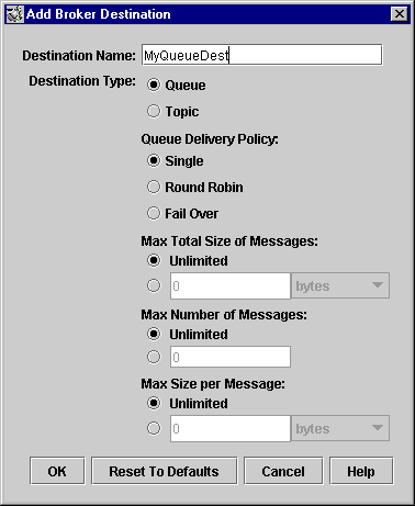

브로커에 대기열 대상을 추가하는 방법
  1. MyBroker의 Destinations 노드를 마우스 오른쪽 버튼으로 누르고 Add Broker Destination을 선택합니다.
  2. 다음 대화 상자가 표시됩니다.
    Add Broker Destination 대화 상자. 버튼(왼쪽부터): OK, Reset to Defaults, Cancel, Help
  3. Destination Name 필드에 MyQueueDest를 입력합니다.
  4. Queue 라디오 버튼이 선택되어 있지 않으면 선택합니다.
  5. Queue Delivery Policy는 Single로 선택해야 합니다.
  6. OK를 눌러 물리적 대상을 추가합니다.
  7. 이제 결과 창에 대상이 표시됩니다.

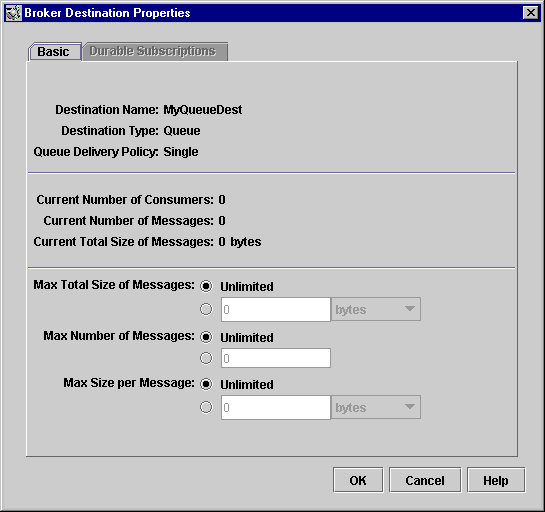

물리적 대상의 등록 정보를 보는 방법
  1. MyBroker의 Destinations 노드를 선택합니다.
  2. 결과 창에서 MyQueueDest를 선택합니다.
  3. Actions > Properties를 선택합니다.
  4. 다음 대화 상자가 표시됩니다.
    Broker Destinations Properties 대화 상자. 버튼(왼쪽부터): OK, Cancel, Help
    대기열에 대해 변경 가능한 등록 정보는 해당 대기열로 전달되는 메시지의 크기 및 수와 관련되어야 합니다.
  5. Cancel을 눌러 대화 상자를 닫습니다.

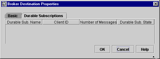

주제 대상에 대한 정보 얻기
주제 대상 정보 대화 상자에는 영구 가입에 대한 정보를 나열하는 추가 탭이 있습니다.
Broker Durable Subscriptions 대화 상자의 Basic 탭. 버튼(왼쪽부터): OK, Cancel, Help
이 대화 상자에서는 다음 작업을 할 수 있습니다.
  • 영구 가입 제거, 영구 가입과 관련된 모든 메시지 제거
  • 영구 가입 제거, 영구 가입과 관련된 모든 메시지 및 해당 영구 가입 제거

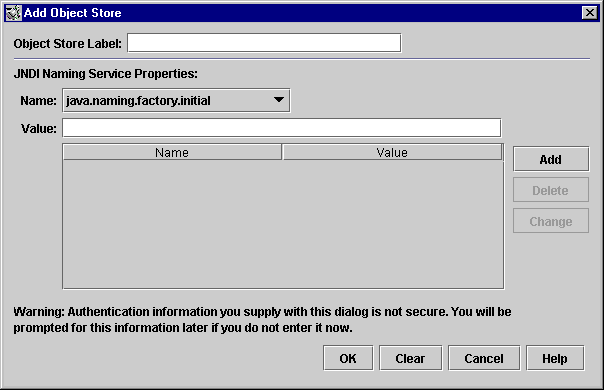

  3. Object Stores를 마우스 오른쪽 버튼으로 눌러 Add Object Store를 선택합니다.
  4. 다음 대화 상자가 표시됩니다.
    Add Object Store 대화 상자. 버튼(왼쪽부터): OK, Clear, Cancel, Help
  5. Object Store Label이라는 이름의 필드에 MyObjectStore라고 입력합니다.
  6. 이는 관리 콘솔에서 객체 저장소를 표시할 레이블을 제공합니다.
    다음 단계에서는 JNDI 이름/값 쌍을 입력해야 합니다. 이 쌍은 JMS 호환 응용 프로그램에서 관리 객체를 조회할 때 사용합니다.
  7. Name 풀다운 메뉴에서 java.naming.factory.initial을 선택합니다.
  8. 이 등록 정보에서는 어떤 JNDI 서비스 공급자를 사용할 것인지 지정할 수 있습니다. 파일 시스템 서비스 제공자나 LDAP 서비스 제공자를 예로 들 수 있습니다.
  9. Value 필드에 다음을 입력합니다.
  10. com.sun.jndi.fscontext.RefFSContextFactory
    이는 파일 시스템 저장소를 사용한다는 의미입니다(LDAP 저장소의 경우 com.sun.jndi.ldap.LdapCtxFactory를 지정합니다).
    작업 환경에서는 LDAP 디렉토리 서버를 객체 저장소로 사용할 것입니다. 서버 설정 및 JNDI 조회 수행에 대한 정보는 "객체 저장소 속성"을 참조하십시오.
  11. Add 버튼을 누릅니다.
  12. 등록 정보 및 그 값은 이제 등록 정보 요약 창에 표시됩니다.
  13. Name 풀다운 메뉴에서 java.naming.provider.url을 선택합니다.
  14. 이 등록 정보에서 객체 저장소의 정확한 위치를 지정할 수 있습니다. 파일 시스템 유형의 객체 저장소의 경우 이것이 기존 디렉토리의 이름이 됩니다.
  15. Value 필드에 다음을 입력합니다.
  16. file:///C:/Temp
    (Solaris 및 Linux의 경우 file:///tmp)
  17. Add 버튼을 누릅니다.
  18. 두 등록 정보와 그 값이 이제 등록 정보 요약 창에 표시됩니다. LDAP 서버를 사용하는 경우, 인증 정보를 지정해야 하는 경우가 있습니다. 파일 시스템 저장소에 대해서는 지정할 필요가 없습니다.
  19. OK를 눌러 객체 저장소를 추가합니다.

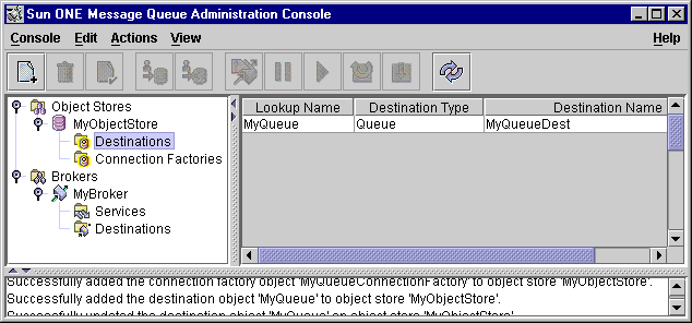

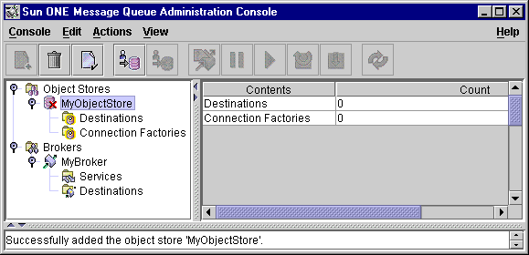

  20. 탐색 창에서 MyObjectStore 노드가 선택되지 않았다면 지금 선택합니다.
  21. 이제 관리 콘솔은 다음과 같이 표시됩니다.
    MQ 관리 콘솔 창. 트리 보기 창에서 객체 저장소 노드를 선택했습니다.
    객체 저장소는 탐색 창에, 그 내용, 대상 및 연결 팩토리는 결과 창에 표시됩니다. 아직 객체 저장소에 관리 객체를 추가하지 않았으며, 이는 결과 창의 수 열에서 확인할 수 있습니다.
    탐색 창의 객체 저장소 아이콘에 빨간색 X가 표시됩니다. 이 표시가 나타나면 연결이 끊겼다는 의미입니다. 객체 저장소를 사용하려면 먼저 연결해야 합니다.

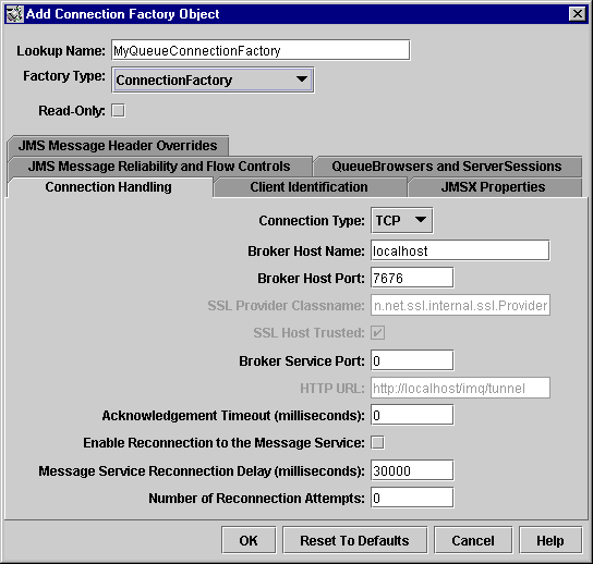

객체 저장소에 연결 팩토리를 추가하는 방법
  1. 아직 MyObjectStore에 연결되지 않았다면 지금 연결합니다("객체 저장소에 연결" 참조).
  2. Connection Factories 노드를 마우스 오른쪽 버튼으로 누르고 Add Connection Factory Object를 선택합니다.
  3. Add Connection Factory Object 대화 상자가 표시됩니다.
    Add Connection Factory Object 대화 상자의 Connection Handling 탭이 표시됩니다. 버튼(왼쪽부터): OK, Reset to Defaults, Cancel, Help
  4. Lookup Name 필드에 "MyQueueConnectionFactory"라고 입력합니다.
  5. 이 이름은 SimpleAdmin.java의 다음 행에서 알 수 있듯이 클라이언트 코드가 연결 팩토리를 조회할 때 사용합니다.
    qcf=(javax.jms.QueueConnectionFactory)
    ctx.lookup("MyQueueConnectionFactory")
  6. 풀다운 메뉴에서 QueueConnectionFactory를 선택하여 연결 팩토리 유형을 지정합니다.
  7. Broker Host Name 및 Broker Host Port 필드에 클라이언트가 연결할 브로커의 호스트 이름 및 포트를 입력합니다.
  8. 이 자습서에서는 클라이언트가 기본 브로커, 즉 7676 포트의 localhost에 있는 브로커에 연결합니다. 따라서 이 필드를 변경할 필요가 없습니다.
  9. 이 대화 상자에 있는 탭을 차례로 눌러 연결 팩토리에 대해 구성 가능한 정보 종류를 확인합니다. Add Connection Factory Object 대화 상자의 오른쪽 아래에 있는 Help 버튼을 사용하여 각 탭에 대한 정보를 얻을 수 있습니다. 지금은 기본값을 바꾸지 마십시오.
  10. OK를 눌러 대기열 연결 팩토리를 만듭니다.
  11. 결과 창을 확인합니다. 새로 만든 연결 팩토리의 조회 이름 및 유형이 표시됩니다.

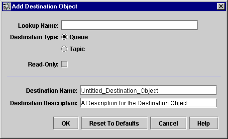

객체 저장소에 대상을 추가하는 방법
  1. 탐색 창의 Destinations 노드를 마우스 오른쪽 버튼으로 누릅니다.
  2. Add Destination Object를 선택합니다.
  3. 관리 콘솔은 객체에 대한 정보를 지정할 때 사용하는 Add Destination Object 대화 상자를 표시합니다.
    Add Destination Object 대화 상자. 버튼(왼쪽부터): OK, Reset to Defaults, Cancel, Help
  4. Lookup Name 필드에 "MyQueue"라고 입력합니다.
  5. 이 조회 이름은 JNDI 조회 호출을 사용하여 객체를 찾을 때 사용합니다. 이 샘플 응용 프로그램에서는 다음과 같이 호출합니다.
    queue=(javax.jms.Queue)ctx.lookup("MyQueue");
  6. Destination Type의 Queue 라디오 버튼을 선택합니다.
  7. Destination Name 필드에 MyQueueDest를 입력합니다.
  8. 이것은 브로커에 물리적 대상을 추가했을 때 지정한 이름입니다.
  9. OK를 누릅니다.
  10. 탐색 창에서 Destinations를 선택하고 방금 추가한 대기열 대상 관리 객체에 대한 정보가 결과 창에 어떻게 표시되는지 확인합니다.
  11. MQ 관리 콘솔 창. 트리 보기에서 대상을 선택했습니다. 내용 창에 대상 객체가 표시됩니다.

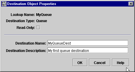

관리 객체의 등록 정보를 확인하거나 업데이트하려면 탐색 창에서 Destinations나 Connection Factories를 선택하고 결과 창에서 특정 객체를 선택한 다음 Actions > Properties를 선택해야 합니다.
대상 객체의 등록 정보를 확인하거나 업데이트하는 방법
  1. 탐색 창에서 Destinations를 선택합니다.
  2. 결과 창에서 MyQueue를 선택합니다.
  3. Actions > Properties를 선택하여 Destination Object Properties 대화 상자를 확인합니다.
  4. 변경 가능한 값은 대상 이름과 설명뿐입니다. 조회 이름을 변경하려면 객체를 삭제한 다음 원하는 조회 이름으로 새 대기열 관리 객체를 추가해야 합니다.
    Destination Object Properties 대화 상자. 버튼(왼쪽부터): OK, Cancel, Help
