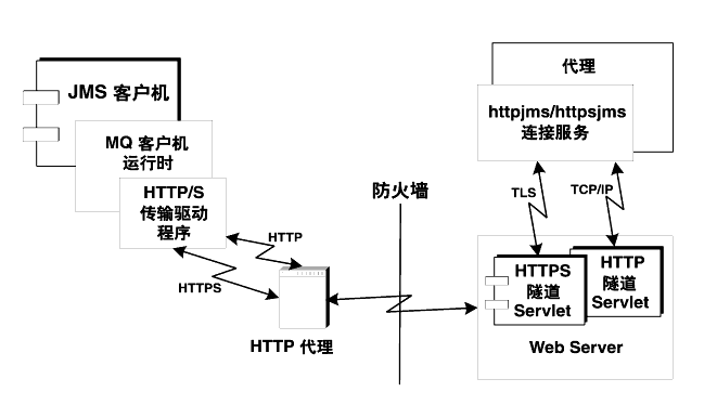

图 B-1 列出了提供 HTTP/HTTPS 支持所需的主要组件。
  • 在客户端,HTTP 传输驱动程序将 MQ 消息封装到 HTTP 请求中,并确保将这些请求以正确的顺序发送给 Web 服务器。
  • 必要时,JMS 客户机可以使用 HTTP 代理服务器与代理进行通信。可以在启动客户机时使用命令行选项指定代理的地址。有关详细信息,请参阅使用 HTTP 代理。
  • 将 JMS 消息转发给代理之前,需要将 HTTP 或 HTTPS 隧道 Servlet(均随 MQ 一起提供)装入 Web 服务器,并使用它们从客户机 HTTP 请求中提取 JMS 消息。HTTP/HTTPS 隧道 Servlet 还将代理消息发送回客户机,以响应客户机发出的 HTTP 请求。可以使用一个 HTTP/HTTPS 隧道 Servlet 访问多个代理。
图 B-1    HTTP/HTTPS 支持体系结构
显示 HTTP 代理和 HTTP 隧道 Servlet 如何使消息通过防火墙的图表。下文对该图进行了说明。
  • 在代理端,httpjms 或 httpsjms 连接服务对来自相应隧道 Servlet 的消息进行展开和分离。
  • 如果 Web 服务器失败并重新启动,所有连接都将恢复且不会对客户机产生影响。如果代理失败并重新启动,将抛出异常,而客户机必须重新建立连接。如果 Web 服务器和代理同时失败(这种情况不太可能发生)而代理没有重新启动,Web 服务器将恢复客户机连接并等待代理恢复连接而不会通知客户机。要避免这种情况,应始终重新启动代理。
从图 B-1 可以看出,HTTP 和 HTTPS 支持所需的体系结构非常相似。主要区别在于,HTTPS(httpsjms 连接服务)中的隧道 Servlet 与客户机应用程序和代理之间的连接都是安全的。
与代理之间的安全连接是通过支持 SSL 的隧道 Servlet(MQ 的 HTTPS 隧道 Servlet)提供的,该 Servlet 会向请求连接的任何代理发送自签名证书。代理使用该证书建立与 HTTPS 隧道 Servlet 的加密连接。建立此连接后,客户机应用程序和 Web 服务器可以协商建立客户机应用程序和隧道 Servlet 之间的安全连接。
