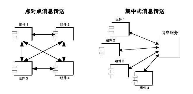

集中式消息传送与点对点消息传送
传统的点对点消息传送系统很难满足企业消息传送系统的要求,如图 1-1 所示。
图 1-1    集中式消息传送与点对点消息传送
图表说明集中式消息传送和点对点消息传送的不同之处。图表用文本进行说明。
在点对点系统中,每一个消息传送组件与全部其它组件都保持连接。这些连接可以实现快速、安全和可靠的传送,但是支持可靠性和安全性的代码必须驻留在每一个组件中。随着组件不断添加到系统中,连接的数量将成指数级增加。这使得异步消息传送和可伸缩性很难实现。集中式管理也变得问题重重。
企业消息传送首选的解决方案就是采用集中式消息传送系统,如图 1-1 中所示。在该解决方案中,每个消息传送组件只需与一个中央消息服务保持连接。消息服务提供组件之间的消息路由和传送,并负责可靠传送及安全性。组件通过定义完善的程序接口与消息服务进行交互。当系统中添加组件时,连接的数量只会线性增加,这样就可以轻松地通过调整消息服务来调整系统。另外,中央消息服务为系统提供集中式管理。

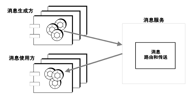

图 1-2 所示为消息传送系统的基本体系结构。它包括消息生成方和消息使用方,它们通过通用消息服务来交换消息。同一消息传送组件(或应用程序)中可以驻留任意数量的消息生成方和消息使用方。消息生成方将消息发送至消息服务。接下来,消息服务使用消息路由和传送组件将消息传送至一个或多个已注册对此消息的请求的消息使用方。消息路由和传送组件负责保证将消息传送至所有相应的使用方。

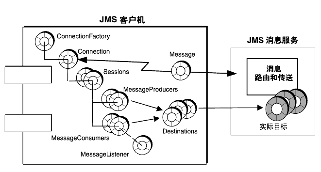

在 JMS 编程模型中,JMS 客户机(组件或应用程序)通过 JMS 消息服务交换消息。消息生成方将消息发送至消息服务,消息使用方则从消息服务接收这些消息。这些消息传送操作是使用一组实现 JMS 应用编程接口 (API) 的对象(由 JMS 提供者提供)来执行的。
本节将介绍实现 JMS API 的对象和用于配置要进行消息传送的 JMS 客户机的对象。有关详细信息,请参见《MQ 开发者指南》。图 1-3 所示为用于编写消息传送的 JMS 对象。
图 1-3    JMS 编程对象
图表显示客户机使用的 JMS 对象和 JMS 消息服务之间的关系。图表后是较长篇幅的说明。
[D]
在 JMS 编程模型中,JMS 客户机使用 ConnectionFactory 对象创建一个连接,向 JMS 消息服务发送消息以及从 JMS 消息服务接收消息均是通过此连接来进行。Connection 是 JMS 客户机与消息服务的活动连接。创建连接时,将分配通信资源以及验证客户机。这是一个相当重要的对象,大多数客户机均使用一个连接来进行所有的消息传送。
连接用于创建会话。Session 是一个用于生成和接收消息的单线程上下文。它用于创建发送和接收消息的生成方和使用方,并为所发送的消息定义发送顺序。通过大量的确认选项或事务(可由分布式事务管理器来管理),会话支持可靠的传送。
JMS 客户机使用 MessageProducer 向指定的物理目标(在 API 中表示为目标对象)发送消息。消息生成方可指定一个默认传送模式(持久性消息或非持久性消息)、优先级和有效期值,以控制生成方向物理目标发送的所有消息。
同样,JMS 客户机使用 MessageConsumer 对象从指定的物理目标(在 API 中表示为目标对象)接收消息。消息使用方可使用消息选择器,借助它,消息服务可以仅向消息使用方发送与选择标准匹配的那些消息。
消息使用方可以支持同步或异步消息接收(请参见《MQ 开发者指南》)。异步接收可通过向使用方注册 MessageListener 来实现。当会话线程调用 MessageListener 对象的 onMessage() 方法时,客户机将接收到消息。

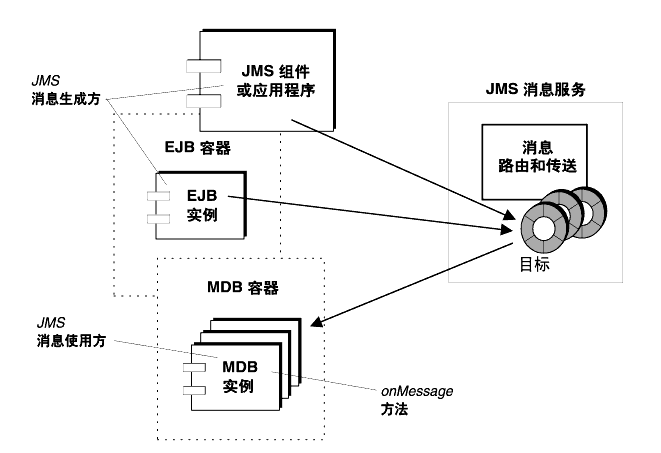

消息驱动 Bean
消息驱动 Bean (MDB) 是由专用的 EJB 容器(为所支持的组件提供分布式服务的软件环境)支持的专用 EJB 组件。
消息驱动 Bean    MDB 是实现 JMS MessageListener 接口的 JMS 消息使用方。在 MDB 容器接收消息时,onMessage 方法(由 MDB 开发者编写)将被调用。onMessage() 方法接收消息的方式与标准 MessageListener 对象的 onMessage() 方法接收消息的方式一样。不能以调用其他 EJB 组件的方法来远程调用 MDB 的方法,因此不存在与之关联的主接口或远程接口。MDB 可接收来自单一目标的消息。如图 1-4 所示,独立 JMS 应用程序、JMS 组件、EJB 组件或 Web 组件均可生成消息。
图 1-4    与 MDB 进行消息传送
图表显示 JMS 消息生成方向 J2EE 环境中的 MDB 使用实例发送消息。
MDB 容器    MDB 由专用 EJB 容器支持,负责创建并设置 MDB 实例,以进行消息的异步接收。这包括建立与消息服务的连接(包括验证)、创建与给定目标关联的会话池、管理在会话池和关联 MDB 实例之间分发接收到的消息。由于容器控制了 MDB 实例的有效期,因此它通过管理 MDB 实例池来容纳外来的消息负荷。
与 MDB 关联的是一个部署描述符,它指定了容器设置消息接收时使用的被管理对象的 JNDI 查找名称:连接工厂和目标。部署描述符还可能包括可由部署工具用于配置容器的其它信息。每个这样的容器只支持一个 MDB 的实例。
