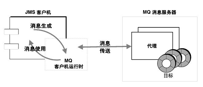

本章介绍 Sun™ ONE Message Queue (MQ) 消息传送系统,其中重点说明的是系统的主要组成部分(如图 2-1 所示),并阐述了这些组成部分如何配合工作来提供可靠的消息传送。
图 2-1    MQ 系统的体系结构
显示 MQ 消息传送系统的功能组成部分的图表。下面的文本说明了此图表。
MQ 消息传送系统的主要组成部分(如图 2-1 所示)包括:
  • MQ 消息服务器
  • MQ 客户机运行时
  • MQ 被管理对象
  • MQ 管理
前三个组成部分将在下面的小节中进行详细说明。最后一个部分将在第 3 章“MQ 管理”中介绍。

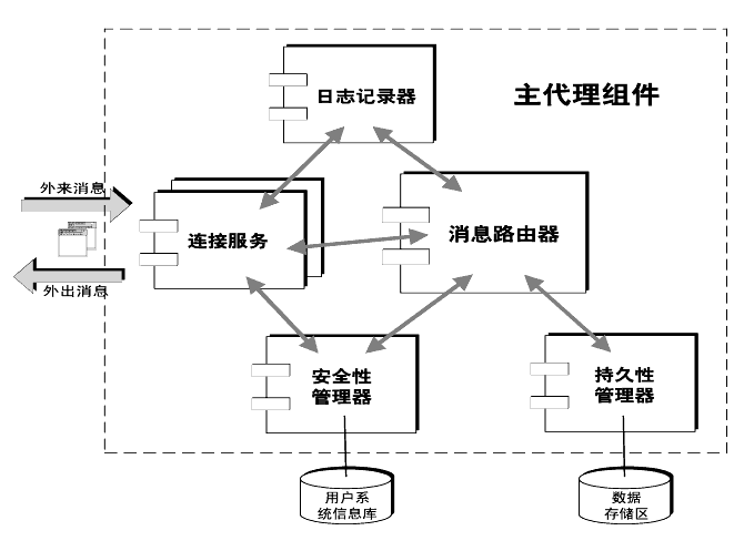

为了实现这么多复杂的功能,代理使用了大量的各种组件,每个组件都在传送过程中担当着各自不同的角色。可以根据负荷条件、应用程序的复杂性等因素配置这些内部组件,以优化代理的性能。图 2-2 所示为主要的代理组件,表 2-1 则对这些组件进行了简要说明。
图 2-2    代理组件
显示代理的功能组件的图表。在下表中介绍了组件及其用途。
表 2-1    主要代理组件及功能
组件
说明/功能
连接服务
管理代理和客户机之间的物理连接,用于传输外来和外出消息。
消息路由器
管理消息的路由和传送,这里的消息包括:JMS 消息以及在 MQ 消息传送系统中用于支持 JMS 消息传送的控制消息。
持久性管理器
管理向持久性存储器写入数据,这样即使系统发生故障也不会导致无法传送 JMS 消息。
安全性管理器
为请求连接到代理的用户提供验证服务,并为通过验证的用户提供授权服务(访问控制)。
日志记录器
将监视和诊断信息写入日志文件或控制台,这样管理员便可以监视和管理代理。
下面的几个小节将详细介绍各代理组件执行的功能及其属性(可以配置这些属性来影响代理的行为)。

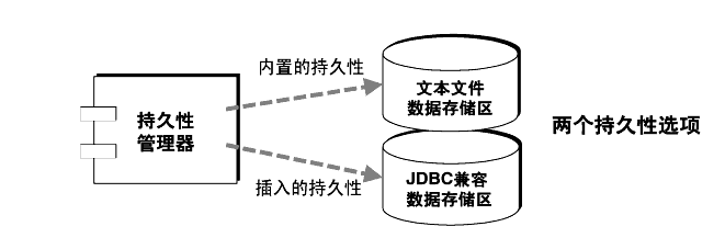

MQ 既支持内置的持久性模块,也支持插入的持久性模块(请参见图 2-4)。内置的持久性基于文本文件数据存储。插入的持久性使用 Java 数据库连接 (JDBC) 接口,并需要 JDBC 兼容的数据存储。通常,内置的持久性比插入的持久性速度更快,但某些用户更希望获得使用 JDBC 兼容的数据库系统的冗余和管理功能。
图 2-4    持久性管理器支持
显示持久性管理器使用文本文件存储或 JDBC 兼容的数据存储的图表。

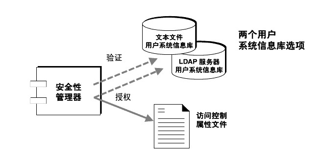

验证和授权功能取决于用户系统信息库(请参见图 2-5):包含消息传送系统的用户信息(用户名、口令和组成员资格)的文件、目录或数据库。用户名和口令用于在请求连接至代理时对用户进行验证。用户名和组成员资格(与访问控制文件配套使用)用于授权操作,例如为目标生成消息或使用目标的消息。
MQ 管理员可填充 MQ 提供的用户系统信息库(请参见使用文本文件用户系统信息库),也可以将原有的 LDAP 用户系统信息库插入到安全性管理器组件中。文本文件用户系统信息库使用起来较简单,但在安全性上也易遭攻击,因此应只将其用于测试和开发目的,而 LDAP 用户系统信息库相对较安全,因此更适合用于生产目的。
验证
MQ 安全性支持基于口令的验证。当客户机请求连接到代理时,该客户机必须提交用户名和口令。安全性管理器将把客户机提交的用户名和口令与用户系统信息库中存储的用户名和口令进行比较。口令在从客户机传送到代理的过程中,将使用 Base 64 编码或消息摘要 (MD5) 进行编码。要想获得更安全的传送,请参见加密(企业版)。可以分别配置每个连接服务使用的编码的类型,也可以基于代理范围设置编码方式。
授权
客户机应用程序的用户通过验证后,即可以获得授权来执行各种 MQ 相关的活动。安全性管理器既支持基于用户的访问控制,也支持基于组的访问控制:根据用户在用户系统信息库中分配到的用户名或组的不同,该用户所拥有的执行特定 MQ 操作的权限也不同。这些访问控制在访问控制属性文件中指定(请参见图 2-5)。
当用户尝试执行某个操作时,安全性管理器将检查该用户的用户名和组成员资格(通过用户系统信息库)是否属于被指定允许访问该操作的用户名或组成员资格(在访问控制属性文件中)。访问控制属性文件指定了执行以下操作的权限:
  • 建立与代理的连接
  • 访问目标:创建任意给定目标或所有目标的使用方、生成方或队列浏览器
  • 自动创建目标

对于 MQ 3.0.1,默认的访问控制属性文件只明确引用一个组:管理员(参见组)。管理员组中的用户拥有管理服务连接权限。管理服务使用户可以执行管理功能,例如创建目标以及监视和控制代理。默认情况下,您定义的其它任何组中的用户都无法获得管理服务连接。
作为 MQ 管理员,可以在用户系统信息库中定义组并使用户与这些组关联(虽然在文本文件用户系统信息库中不完全支持组)。然后,通过编辑访问控制属性文件,可以按照用户和组的不同目的(生成和使用消息,或浏览队列目标中的消息)指定对目标的权限。可以分别指定各个目标或指定所有目标仅能够被特定用户或组访问。
另外,如果将代理配置为允许自动创建目标(请参见自动创建的(与管理员创建的相对)目标),则可以通过编辑访问控制属性文件来控制代理可为谁自动创建目标。

日志记录器
代理包含大量用于监视和诊断其操作的组件。这些组件包括用于生成数据(代理代码、测量生成器和调试器)的组件以及用于通过多种输出通道(日志文件、控制台和 Solaris 系统日志)记录输出信息的日志记录器组件。图 2-6 是日志记录器的图解。

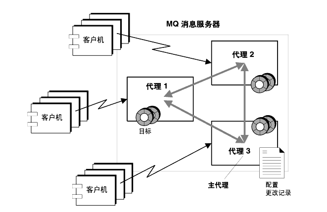

多代理消息服务器允许将客户机连接分布在多个代理实例上,如图 2-7 中所示。从客户机的角度来看,每个客户机都连接到各自的代理(其主代理),发送和接收消息时就好像主代理是群集中唯一的代理。但从消息服务器的角度来看,主代理与群集中的其它代理串联起来进行工作,为主代理直接连接的消息生成方和使用方提供传送服务。
通常,群集中的代理可以以任意拓扑结构连接。但 MQ 版本 3.0.1 仅支持完全连接的群集,即在该拓扑结构中,每个代理都与群集中的其它所有代理直接连接,如图 2-7 所示。
图 2-7    多代理(群集)体系结构
显示三个群集代理(其中一个为主管代理)的图表。图表用文本进行说明。
在多代理配置中,每个目标的实例位于群集中的所有代理上。另外,每个代理都了解向所有其它代理进行注册的消息使用方。因此,每个代理既可以将消息从其直接连接的消息生成方路由到远程消息使用方,也可以从远程生成方将消息发送到其直接连接的使用方。
在群集配置中,与每个消息生成方直接连接的代理将对该直接相连的生成方发送给它的消息执行路由。因此,持久性消息是通过消息的主代理进行存储和路由的。
当管理员创建或销毁代理上的目标时,此信息会自动传播到群集中其它所有代理。同样,当消息使用方向其主代理进行注册,或当使用方与其主代理断开连接(无论是明确断开,还是因为客户机、网络故障或其主代理故障而断开),该使用方的相关信息都会被传播到整个群集。与此类似,长期订阅的相关信息也会被传播到群集中的所有代理。
注
网络繁忙和/或消息较大可能会堵塞内部群集连接。该不断增加的延迟有时还会引起锁定协议超时错误。这样,客户机在尝试创建长期订户或将消息使用方排队时可能会引发异常。通常,使用高速连接可以避免这些问题。
将目标和消息使用方的相关信息传播至特定代理时,通常要求在共享资源中进行更改时该代理处于联机状态。如果进行这样的更改时代理处于脱机状态,那么将会发生怎样的情况呢(例如,代理崩溃、随后又重新启动,或者新代理被动态添加到群集)?
为了解决脱机的代理(或添加的新代理)带来的问题,MQ 会提供一份记录,其中包括对群集中所有持久性实体的更改,即所有已创建或已销毁的目标和长期订阅的记录。代理被动态添加到群集后,首先从此配置更改记录中读取目标和长期订户信息,当它进入联机状态后,将与其它代理交换当前活动使用方的相关信息。通过这些信息,新的代理将完全集成到群集中。
配置更改记录由群集中的一个代理(即指定为主管代理的代理)进行管理。因为主管代理是向群集动态添加代理的关键,所以应始终先启动此代理。如果主管代理未联机,则群集中的其它代理将无法完成初始化。
如果主管代理脱机,而其它代理又无法访问配置更改记录,则 MQ 将不允许在群集中传播目标和长期订阅。此时,如果尝试创建或销毁目标和长期订阅(或尝试大量相关操作,例如重新激活长期订阅),将引发异常。
在关键任务的应用程序环境中,最好定期备份配置更改记录,以避免因记录意外损坏或主管代理故障带来的损失。可以使用 imqbrokerd 命令的 -backup 选项(此选项用于创建包含配置更改记录的备份文件,请参见表 5-2)来完成上述备份。然后可以使用 -restore 选项来恢复配置更改记录。
如果需要,可以更改用作主管代理的代理,更改方法为:备份配置更改记录,修改相应的群集配置属性(请参见表 2-10)以指定新的主管代理,然后使用 -restore 选项重新启动新的主管代理。

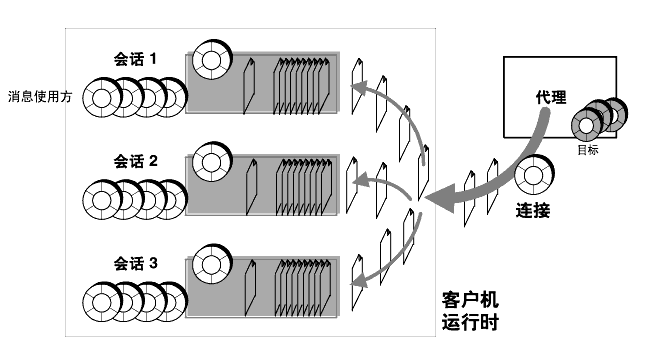

通过连接传送的消息将分发到相应的 MQ 会话,在这些会话中,它们排队等待供相应的 MessageConsumer 对象使用,如图 2-9 所示。每次从每个会话队列中取出一条消息(会话是单线程的),然后同步使用(通过调用 receive 方法的客户机线程)或异步使用(通过调用 MessageListener 对象的 onMessage 方法的客户机线程)消息。
图 2-9    将消息传送到 MQ 客户机运行时
显示客户机运行时如何支持使用方客户机的会话队列的图表。图表用文本进行说明。
代理在向客户机运行时传送消息时,会对消息进行相应地标记,但无法实际得知这些消息是否已被接收或使用。因此,只有客户机确认接收到消息后,代理才会将消息从其目标中删除。
