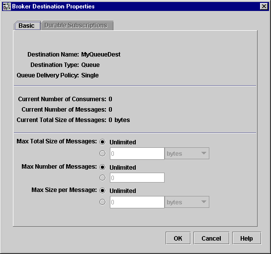

查看物理目标属性的步骤
  1. 选择“MyBroker”的“Destinations”节点。
  2. 在结果窗格中选择“MyQueueDest”。
  3. 选择“Actions”>“Properties”。
  4. 将显示以下对话框:
    “Broker Destinations Properties”对话框。按钮从左到右依次为:“OK”、“Cancel”和“Help”。
    请注意,您仅能更改与传送到该队列的消息的大小和数目有关的队列属性。
  5. 单击“Cancel”关闭对话框。
