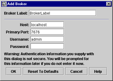

將代理程式新增至管理主控台
  1. 在導覽窗格中的 [Brokers] 上按一下滑鼠右鍵,然後選擇 [Add Broker]。
  2. 在 [Broker Label] 欄位中輸入 MyBroker。
  3. 這可提供識別管理主控台中代理程式的標籤。
    [Add Broker] 對話方塊。按鈕從左至右依次為:[OK]、[Reset to Defaults]、[Cancel] 和 [Help]。
    請注意對話方塊中指定的預設主機名稱 (localhost) 和主要連接埠 (7676)。稍後當您配置連線工廠 (用戶端將用來設定與此代理程式的連線) 時,您將需要指定這些值。
    保留 [Password] 欄位為空白。如果您在連線時指定密碼將更安全。

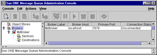

  4. 按一下 [OK] 以新增此代理程式。
  5. 查看導覽窗格。您剛新增的代理程式應已在 [Brokers] 下列出。代理程式圖示上的紅色 X 表示此代理程式目前尚未連線至主控台。
    MQ 管理主控台視窗。已在樹狀視區中選取 [Broker]。

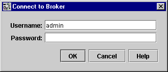

連線至代理程式
連線至代理程式
  1. 在 MyBroker 上按一下滑鼠右鍵,然後選擇 [Connect to Broker]。
  2. 畫面上將會顯示對話方塊,可讓您指定您的名稱和密碼。
    [Connect to Broker] 對話方塊。按鈕從左至右依次為:[OK]、[Cancel] 和 [Help]。
  3. 在 [Password] 欄位中輸入 admin,或輸入您在變更管理員密碼中為密碼指定的任何值。
  4. 指定使用者名稱 admin 並提供正確的密碼可讓您連線至代理程式,並擁有管理權限。
  5. 按一下 [OK] 以連線至此代理程式。

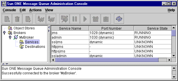

檢視連線服務
透過代理程式提供的連線服務和它支援的實體目標可以識別此代理程式。
檢視可用的連線服務
  1. 在導覽窗格中選取 [Services]。
  2. 可用的服務會在結果窗格中列出。對於每種服務,均會提供其名稱、連接埠號與狀態。
    MQ 管理主控台視窗。已選取代理程式服務節點。節點內容在內容窗格中顯示。
  3. 按一下結果窗格中的 jms 服務選取此服務。
  4. 下拉 [Actions] 功能表並注意反白顯示的項目。
  5. 您便可以暫停 jms 服務或檢視與更新其屬性。

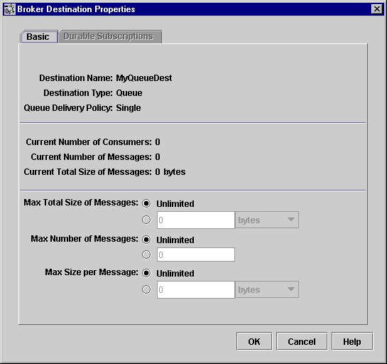

檢視實體目標的屬性
  1. 選取 MyBroker 的 [Destinations] 節點。
  2. 在結果窗格中選取 [MyQueueDest]。
  3. 選擇 [Actions] > [Properties]。
  4. 畫面上將會顯示以下對話方塊:
    [Broker Destinations Properties] 對話方塊。按鈕從左至右依次為:[OK]、[Cancel] 和 [Help]。
    請注意,您僅可變更與遞送至佇列的訊息大小和數量有關的佇列屬性。
  5. 按一下 [Cancel] 以關閉此對話方塊。

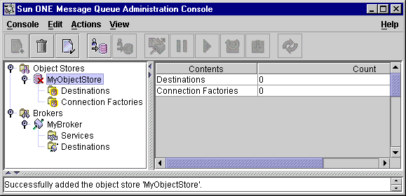

  20. 如果尚未在導覽窗格中選取節點 [MyObjectStore],請現在選取它。
  21. 管理主控台此時顯示如下:
    MQ 管理主控台視窗。已在樹狀視區窗格中選取物件儲存區。
    此物件儲存區已在導覽窗格中列出,儲存區內容、目標以及連線工廠已在結果窗格中列出。我們尚未將任何受管理物件新增至此物件儲存區,這可在結果窗格的 [Count] 欄中顯示。
    導覽窗格中的物件儲存區圖示上畫有紅色的 X。這表示此物件儲存區已中斷連線。在使用物件儲存區之前,您將需要與其連線。

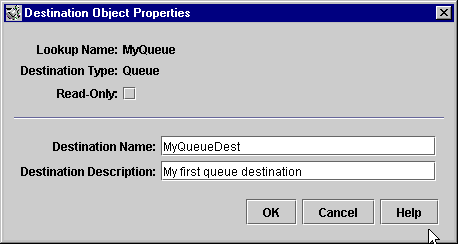

若要檢視或更新受管理物件的屬性,您需要在導覽窗格中選取 [Destinations] 或 [Connection Factories],在結果窗格中選取特定的物件然後選擇 [Actions] > [Properties]。
檢視或更新目標物件的屬性
  1. 在導覽窗格中選取 [Destinations]。
  2. 在結果窗格中選取 [MyQueue]。
  3. 選擇 [Actions] > [Properties] 以檢視 [Destination Object Properties] 對話方塊。
  4. 請注意您僅可以變更目標名稱與描述的值。若要變更查找名稱,您必須刪除此物件,然後新增具有所需查找名稱之新的佇列受管理物件。
    [Destination Object Properties] 對話方塊。按鈕從左至右依次為:[OK]、[Cancel] 和 [Help]。
