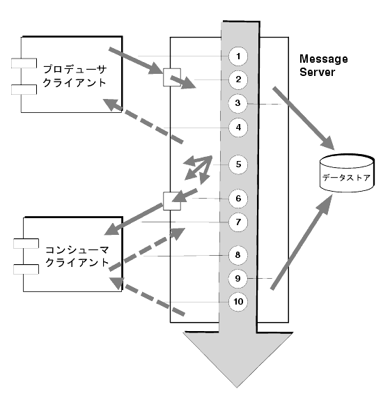

メッセージの遅延とメッセージのスループットは、2 つの主要なパフォーマンスの評価基準です。これらは一般に、標準的なメッセージがメッセージ配信プロセスの各手順を完了するまでに要する時間に依存します。メッセージを持続的で信頼できる方法で配信する場合の各手順は次のとおりです。各手順を以下で図示します。
図 9-1 Message Queue サービスを使用したメッセージの配信
図は、メッセージを持続的で信頼できる方法で配信する場合のメッセージ配信プロセスの手順を示す。 手順はその下に文字で説明される
  1. メッセージはプロデューシングクライアントからメッセージサーバへ配信される
  2. メッセージサーバはメッセージの内容を読み取る
  3. メッセージは、信頼性を維持するために持続ストレージに配置される
  4. メッセージサーバは、信頼性を維持するためにメッセージの受信確認を発行する
  5. メッセージサーバは、メッセージのルーティングを決定する
  6. メッセージサーバはメッセージを書き込む
  7. メッセージはメッセージサーバからコンシューミングクライアントへ配信される
  8. コンシューミングクライアントは、信頼性を維持するためにメッセージの受信確認を発行する
  9. メッセージサーバは、信頼性を維持するために、クライアントの通知を処理する
  10. メッセージサーバは、クライアントの通知が処理されたことを通知する
これらの手順は順次実行されるため、プロデューシングクライアントからコンシューミングクライアントへメッセージを配信する際には、どの手順もボトルネックとなる恐れがあります。これらの手順の大半は、メッセージングシステムの物理的な特性に依存しています。物理的な特性には、ネットワーク帯域幅、コンピュータの処理速度、メッセージサーバのアーキテクチャなどが含まれます。ただし、一部の手順は、メッセージングアプリケーションの特性と必要とされる信頼性のレベルにも依存しています。

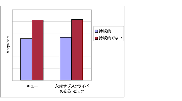

配信モード (持続的 / 持続性のないメッセージ)
「信頼性のあるメッセージング」で説明したとおり、持続性メッセージはメッセージサーバの障害時にもメッセージの配信を保証します。すべての対象のコンシューマが、メッセージをコンシュームしたことを通知するまで、ブローカはメッセージを持続ストアに格納します。
持続性メッセージのブローカの処理速度は、次の理由から、持続性のないメッセージの場合より低速です。
持続モードと非持続モードではパフォーマンスに大きな差が生じることがあります。図 9-2 は、信頼できる配信を行う 2 つのケースで、持続性メッセージと持続性のないメッセージのスループットを比較したものです。2 つのケースとは、永続的サブスクリプションを使用して 10K バイトのメッセージをキューに配信した場合とトピックに配信した場合です。どちらの場合も AUTO_ACKNOWLEDGE 通知モードを使用しています。
図 9-2 配信モードによるパフォーマンスへの影響
グラフは、永続的サブスクリプションを使用する、キュー送信先とトピック送信先の両方について、持続性メッセージと持続性のないメッセージのメッセージスループットを比較している。 結果は文字で説明される

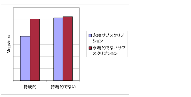

図 9-3 は、10K バイトの、持続性メッセージと持続性のないメッセージの 2 とおりのケースで、永続的サブスクリプションと永続的でないサブスクリプションを使用したトピック送信先のスループットを比較したものです。どちらの場合も AUTO_ACKNOWLEDGE 通知モードを使用しています。
図 9-3 から、パフォーマンスへの影響が顕著となるのは、永続的サブスクリプションを使用した持続性メッセージの場合だけであることがわかります。上記のとおり、この場合の影響は、永続的サブスクリプションを使用したときに持続性メッセージだけが持続ストアに格納されることに起因しています。
図 9-3 サブスクリプションタイプによるパフォーマンスへの影響
グラフは、永続的サブスクリプションと永続的でないサブスクリプションを使用した場合のトピック送信先のメッセージスループットを比較している 結果は文字で説明される

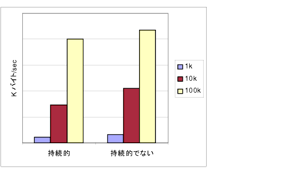

図 9-4 は、持続性メッセージと持続性のないメッセージの 2 とおりのケースで、1K、10K、および 100K バイトのメッセージのスループットを 1 秒あたりの K バイト数で比較したものです。どのケースも、メッセージはキュー送信先へ送信し、AUTO_ACKNOWLEDGE 通知モードを使用しています。
図 9-4 は、両方のケースで、小さいサイズのメッセージの場合に比べ、よりサイズの大きいメッセージを配信するほどオーバーヘッドが低くなることを示しています。また、1K バイトと 10K バイトのメッセージの場合は、持続性メッセージと持続性のないメッセージを比べたパフォーマンスの上昇は約 50% ですが、100K バイトのメッセージの場合、この差が維持されないことがわかります。おそらくこれは、100K バイトの場合には、ネットワークの帯域幅がメッセージスループットのボトルネックになるからでしょう。
図 9-4 メッセージのサイズによるパフォーマンスへの影響
グラフは、持続性メッセージと持続性のないメッセージの両方について、1K、10K、および100K バイトのメッセージのスループットを比較している。 結果は文字で説明される

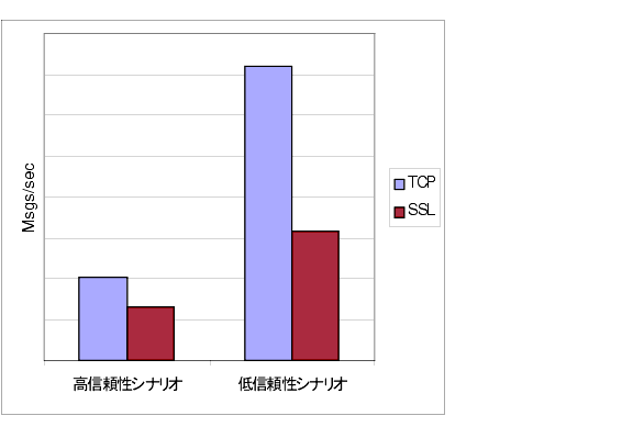

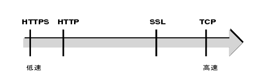

Message Queue ソフトウェアを使うと、クライアントは各種の低レベルのトランスポートプロトコルを使用してメッセージサーバと通信できます。Message Queue は、「コネクションサービスのサポート」に示すコネクションサービスとそれに対応するプロトコルをサポートします。暗号化、ファイアウォールを介したアクセスなどのプロトコルは、アプリケーション要件に基づいて選択されますが、選択結果はパフォーマンス全体に影響を及ぼします。
図 9-5 トランスポートプロトコルの速度
図は、各種トランスポートプロトコルの相対速度を示す 結果は文字で説明される
図 9-5 は、さまざまなプロトコルテクノロジのパフォーマンス特性を示しています。

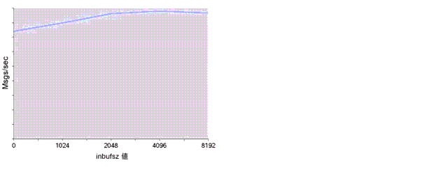

inbufsz/outbufsz
inbufsz プロパティは、ソケットからのデータを読み取る入力ストリームのバッファサイズを設定します。同様に、outbufsz は、ブローカがデータをソケットに書き込むために使用する出力ストリームのバッファサイズを設定します。
一般に、どちらのパラメータも受信パケットまたは送信パケットの平均サイズより多少大きい値に設定する必要があります。経験上、これらのプロパティはパケットの平均サイズに 1K バイトを足した値 (K バイト単位で四捨五入) に設定すると良いでしょう。
たとえば、本体が 1K バイトのパケットをブローカで受信している場合、パケット全体のサイズ (メッセージ本体 + ヘッダー + プロパティ) は約 1200 バイトです。inbufsz を 2K バイト (2048 バイト) にすると、妥当なパフォーマンスが得られます。
inbufsz または outbufsz をそのサイズより大きくすると多少パフォーマンスは改善しますが、コネクションごとに必要なメモリーも増えます。
図 9-6 は、1K バイトのパケットの inbufsz を変更した結果を示しています。
図 9-7 1K バイト (1024 バイト) パケットの inbufsz を変更した結果

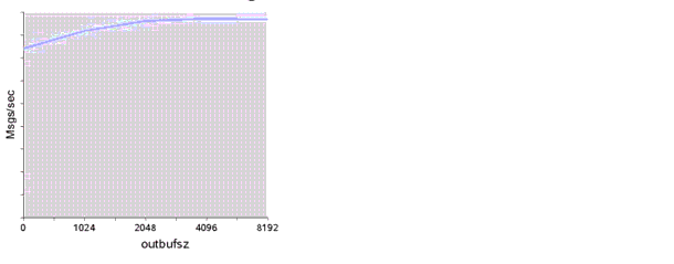

図 9-8 は、1K バイトのパケットの outbufsz を変更した結果を示しています。
図 9-8 1K バイト (1024 バイト) パケットの outbufsz を変更した結果
グラフは 1K バイトのパケットの outbufsz プロパティを変更した結果を示す 結果は文字で説明される
