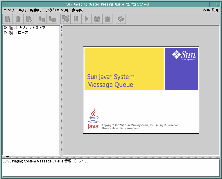

  4. コンソールは、一番上にメニューバー、メニューバーのすぐ下にツールバー、左側にナビゲーションのペイン、右側に結果を表すペイン (この図では Sun Java System 製品を表すグラフィックが表示されている)、および一番下に状態のペインという構成になっています。
    Sun Java System Message Queue の起動画面。左のペインはツリービュー、右のペインは内容

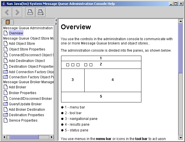

  1. ヘルプメニューをプルダウンして、「Overview (概要)」を選択します。ヘルプウィンドウが表示されます。
  2. Message Queue 管理コンソールウィンドウ 左側はツリー表示、 右側は体系的な表示
    ヘルプ情報の構成を確認します。左のナビゲーションペインには目次が表示され、右の結果ペインにはナビゲーションペインで選択したアイテムの内容が表示されます。
    ヘルプウィンドウの結果ペインを確認します。これは管理コンソールの構成図で、コンソールの各ペインの使用方法を表しています。
  3. ヘルプウィンドウのナビゲーションペインを見ます。トピックが、 概要、オブジェクトストアの管理、ブローカの管理の 3 つの分野に分類されています。それぞれの領域に、ファイルやフォルダがあります。各フォルダには、複数タブのついたダイアログボックスのヘルプがあり、各ファイルはダイアログボックス、またはタブの簡単なヘルプです。
  4. 最初に行うコンソールの管理タスクは、「ブローカの追加」に示すように、コンソールを使用して管理するブローカへの参照を作成することです。ただし、開始する前に、オンラインヘルプの情報を確認します。
  5. ヘルプウィンドウのナビゲーションペインにある、「Add Broker (ブローカを追加)」アイテムをクリックします。
  6. 結果ペインが変更されています。ここには、ブローカを追加するとはどういうことかを説明するテキストと、「Add Broker (ブローカを追加)」ダイアログボックスにある各フィールドの使用方法が表示されます。フィールド名は、太字で表示されます。
  7. ヘルプテキストを読みます。
  8. ヘルプウィンドウを閉じます。

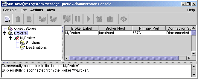

管理コンソールにブローカを追加するには

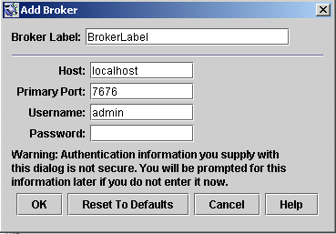

  1. ナビゲーションペインの「Brokers (ブローカ)」をクリックし、「Add Broker (ブローカを追加)」を選択します。
  2. 「Broker Label (ブローカのラベル)」フィールドに MyBroker と入力します。
  3. これにより、管理コンソールでブローカを識別するラベルが作成されます。
    「Add Broker」ダイアログ。 ボタンは左から右へ、 「OK」、「Reset to Default (デフォルトに戻す)」、「Cancel (取り消し)」、「Help (ヘルプ)」の順に並んでいる
    ダイアログボックスで指定されたデフォルトのホスト名 (localhost) と、プライマリポート (7676) を控えておきます。あとで、クライアントがこのブローカへのコネクションを設定するのに必要なコネクションファクトリを設定するときに、この値を指定する必要があります。
    「Password (パスワード)」フィールドは空欄のままにしておきます。パスワードは、コネクションを実行するときに指定したほうがより安全です。
  4. 「OK」をクリックして、ブローカを追加します。
  5. ナビゲーションペインを見ます。追加したブローカが、「Brokers (ブローカ)」の下に一覧表示されています。ブローカアイコンの上についている赤い×印は、そのブローカが現在コンソールに接続されていないことを表しています。
    Message Queue 管理コンソールウィンドウツリービューでブローカを選択

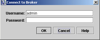

  1. 「MyBroker」を右クリックし、「Connect to Broker」を選択します。
  2. ユーザー名とパスワードを指定するダイアログボックスが表示されます。
    「Connect to Broker」ダイアログ。 ボタンは左から右へ、 「OK」、「Cancel (取り消し)」、「Help (ヘルプ)」の順に並んでいる
  3. 「Password」フィールドに admin または「管理者パスワードの変更」でパスワードに指定した値を入力します。
  4. ユーザー名の admin を指定し、正しいパスワードを入力すると、管理者権限でブローカに接続します。
  5. 「OK」をクリックして、ブローカに接続します。

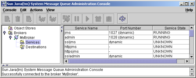

利用可能なコネクションサービスを表示するには
  1. ナビゲーションペインで「Services (サービス)」を選択します。
  2. 結果ペインに利用可能なサービスが一覧表示されます。各サービスに対して、名前、ポート番号、状態が表示されます。
    Message Queue 管理コンソールウィンドウ ブローカサービスノードが選択されている。 内容ペインにノードの内容が表示される
  3. 結果ペインにある jms サービスをクリックして選択します。
  4. 「Actions (アクション)」メニューをプルダウンして、強調表示されているアイテムを確認します。
  5. jms サービスを停止したり、プロパティを表示、更新したりするオプションがあります。

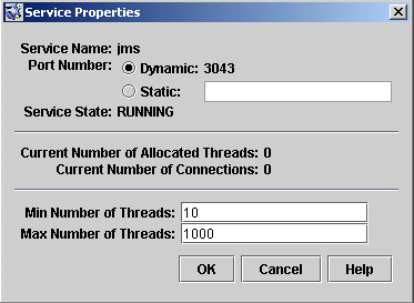

  6. 「Actions (アクション)」メニューから「Properties (プロパティ)」を選択します。
  7. 「Service Properties (サービスプロパティ)」ダイアログを使用して、サービスに静的なポート番号を割り当て、このサービスに割り当てられるスレッドの最小数および最大数を変更できます。
    「サービスのプロパティ」ダイアログ。 ボタンは左から右へ、 「OK」、「Cancel (取り消し)」、「Help (ヘルプ)」の順に並んでいる
  8. 「OK」をクリックするか、あるいは「Cancel (取消し)」をクリックして、「Service Properties (サービスのプロパティ)」ダイアログボックスを閉じます。

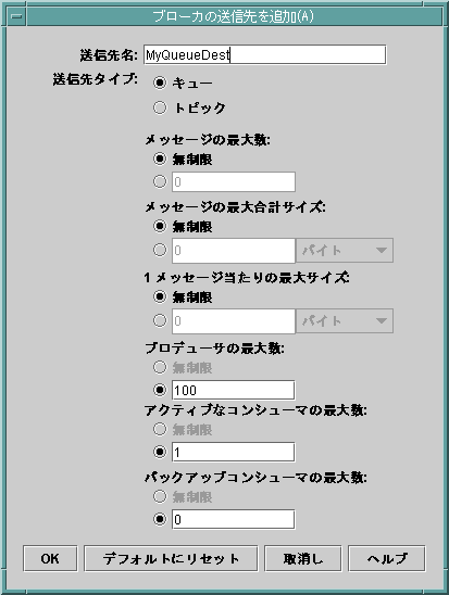

ブローカにキュー送信先を追加するには
  1. 「MyBroker」の「Destinations (送信先)」ノードを右クリックし、「Add Broker Destination (ブローカの送信先を追加)」を選択します。
  2. 次のダイアログボックスが表示されます。
    「Add Broker Destination」ダイアログ。 ボタンは左から右へ、 「OK」、「Reset to Default (デフォルトに戻す)」、「Cancel (取り消し)」、「Help (ヘルプ)」の順に並んでいる
  3. 「Destination Name (送信先名)」フィールドに MyQueueDest と入力します。
  4. 選択されていない場合は、「Queue (キュー)」ラジオボタンを選択します。
  5. 「OK」をクリックして、物理的送信先を追加します。
  6. 送信先が結果ペインに表示されます。

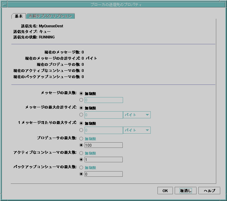

物理的送信先のプロパティを表示するには
  1. 「MyBroker」の「Destination (送信先)」を選択します。
  2. 結果ペインで、「MyQueueDest」を選択します。
  3. 「Actions (アクション)」>「Properties (プロパティ)」の順に選択します。
  4. 次のダイアログボックスが表示されます。
    「Broker Destinations Properties」ダイアログ。 ボタンは左から右へ、 「OK」、「Cancel (取り消し)」、「Help (ヘルプ)」の順に並んでいる
    ダイアログボックスには、キューに関する現在の状態情報と変更可能な一部のプロパティが表示されている点に注意してください。

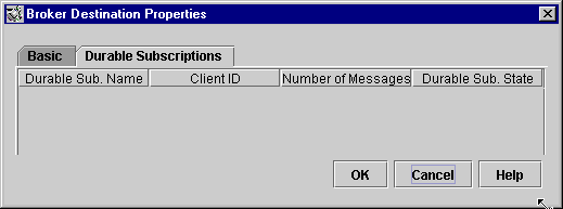

トピック送信先に関する情報を取得する
ブローカのトピック送信先プロパティのダイアログボックスには、永続サブスクリプションに関する情報を一覧する追加タブがあります。このタブは、キュー送信先の場合は無効です。
図は、クライアントランタイムがコンシューミングクライアントのセッションキューをどのようにサポートするかを示す。図は文字で説明される
このダイアログボックスを使用して、次のことを実行できます。

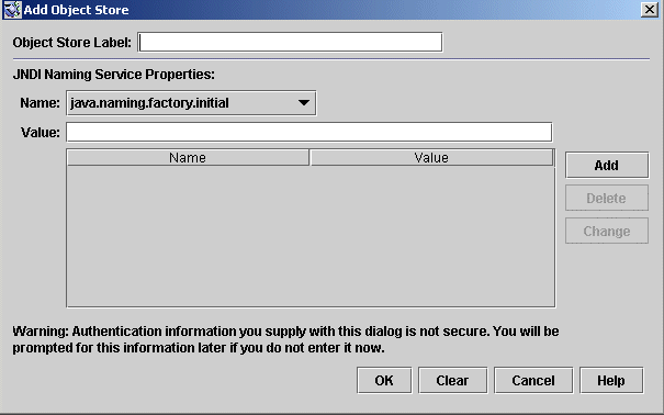

  3. 「Object Stores (オブジェクトストア)」で右クリックし、「Add Object Store (オブジェクトストアを追加)」を選択します。
    「Add Object Store」ダイアログ。 ボタンは左から右へ、 「OK」、「Clear (クリア)」、「Cancel (取り消し)」、「Help (ヘルプ)」の順に並んでいる
  5. 「ObjectStoreLabel (オブジェクトストアのラベル)」フィールドに「MyObjectStore」と入力します。
  6. ここでは、管理コンソールにあるオブジェクトの表示用のラベルが設定されるだけです。
    次の手順では、JNDI の名前と値の組み合わせを入力する必要があります。これらの組み合わせは、JMS 準拠のアプリケーションが管理対象オブジェクトを検索するときに使用されます。
  7. 「Name (名前)」ドロップダウンリストから、java.naming.factory.initial を選択します。
  8. このプロパティで、どの JNDI サービスプロバイダを使用するかを指定できます。たとえば、ファイルシステムサービスプロバイダ、または LDAP サービスプロバイダです。
  9. 「Value (値)」フィールドに、次のように入力します。
  10. com.sun.jndi.fscontext.RefFSContextFactory
    つまり、ファイルシステムストアが使用されます。LDAP ストアの場合は、com.sun.jndi.ldap.LdapCtxFactory を指定します。
    運用環境では、オブジェクトストアとして LDAP ディレクトリサービスを使用する場合があります。サーバの設定と JNDI 検索については、「LDAP サーバオブジェクトストア」を参照してください。
  11. 「Add (追加)」ボタンをクリックします。
  12. プロパティの要約ペインにプロパティとその値が一覧表示されます。
  13. 「Name (名前)」ドロップダウンリストから、java.naming.provider.url を選択します。
  14. このプロパティで、オブジェクトストアの正確な場所を指定できます。ファイルシステムのオブジェクトストアでは、これが既存のディレクトリ名になります。
  15. 「Value (値)」フィールドに、次のように入力します。
  16. file:///C:/Temp
    (Solaris と Linux 上では、file:///tmp )
  17. 「Add (追加)」ボタンをクリックします。
  18. プロパティの要約ペインにプロパティとその値がともに一覧表示されます。LDAP サーバを使用している場合、認証情報も指定する必要があります。ファイルシステムストアでは、認証情報の指定は必要ありません。
  19. 「OK」をクリックして、オブジェクトストアを追加します。

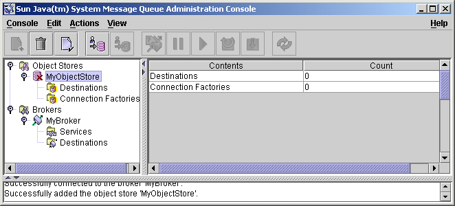

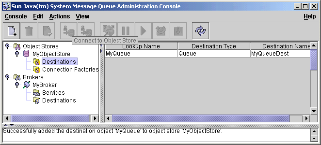

  20. MyObjectStore ノードがナビゲーションペインで選択されていない場合は、ここで選択します。
  21. 管理コンソールは次のように見えます。
    Message Queue 管理コンソールウィンドウツリービューペインでオブジェクトストアノードを選択
    オブジェクトストアはナビゲーションペインに一覧表示され、その内容である送信先とコネクションファクトリは結果ペインに一覧表示されます。まだ管理対象オブジェクトをオブジェクトストアに追加していないため、結果ペインの「Count (カウント)」カラムに表示されます。
    ナビゲーションペインにあるオブジェクトストアのアイコンには、X がついています。これは、まだ接続されていないことを表します。オブジェクトストアを使用する前に、接続する必要があります。

  1. ナビゲーションペインの「MyObjectStore」を右クリックします。
  2. ポップアップメニューから「Connect to Object Store (オブジェクトストアに接続)」を選択します。
  3. オブジェクトストアのアイコンに X がついていないことを確認します。これで、コネクションファクトリや送信先のオブジェクトを、オブジェクトストアに追加できます。

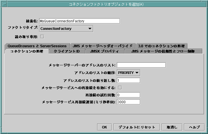

コネクションファクトリをオブジェクトストアに追加するには
  1. まだ接続されていない場合は、MyObjectStore に接続します (「オブジェクトストアに接続する」を参照)。
  2. 「Connection Factories (コネクションファクトリ)」ノードを右クリックし、「Add Connection Factory Object (コネクションファクトリオブジェクトを追加)」を選択します。
  3. 「Add Connection Factory Object (コネクションファクトリオブジェクトを追加)」ダイアログボックスが表示されます。
    「Add Connection Factory Object」ダイアログの「Connection Handling」タブが表示される。 ボタンは左から右へ、 「OK」、「Reset to Default (デフォルトに戻す)」、「Cancel (取り消し)」、「Help (ヘルプ)」の順に並んでいる
  4. 「LookupName (検索名)」フィールドに「MyQueueConnectionFactory」という名前を入力します。
  5. この名前は、次のコマンド行のように HelloWorldMessageJNDI.java からコネクションファクトリを検索するときにクライアントコードが使用する名前です。
    qcf=(javax.jms.QueueConnectionFactory)
    ctx.lookup("MyQueueConnectionFactory")
  6. プルダウンメニューから「QueueConnectionFactory」を選択し、コネクションファクトリのタイプを指定します。
  7. 「コネクションの処理」タブをクリックします。
  8. 「Message Server Address List (メッセージサーバアドレスリスト)」フィールドには、通常、クライアントの接続先となるブローカのアドレスを入力します。このフィールドの例を次に示します。
  9. mq://localhost:7676/jms
    デフォルトでは、コネクションファクトリは、ポート 7676 の localhost で実行しているブローカに接続するように設定されているため、値を入力する必要はありません。チュートリアルの例でも、このデフォルト設定を前提にしています。
  10. このダイアログボックスのタブをクリックして、コネクションファクトリの設定可能な情報の種類を確認します。「Add Connection Factory Object (コネクションファクトリオブジェクトを追加)」ダイアログボックスの右側下部にある「Help (ヘルプ)」ボタンを使用して、それぞれのタブの情報を確認します。ここでは、デフォルト値を変更しないでください。
  11. 「OK」をクリックして、キューコネクションファクトリを作成します。

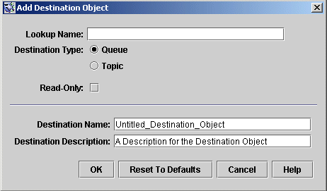

  1. ナビゲーションペインの「MyObjectStore」ノードの下にある「Destinations (送信先)」ノードを右クリックします。
  2. 「Add Destination Object (送信先オブジェクトを追加)」を選択します。
  3. 管理コンソールにより、オブジェクトに関する情報を指定する「Add Destination Object (送信先オブジェクトを追加)」ダイアログボックスが表示されます。
    「Add Destination Object」ダイアログ。 ボタンは左から右へ、 「OK」、「Reset to Default (デフォルトに戻す)」、「Cancel (取り消し)」、「Help (ヘルプ)」の順に並んでいる
  4. 「Lookup Name (検索名)」フィールドにMyQueueと入力します。
  5. 検索名は、JNDI 検索呼び出しを使用しているオブジェクトを検索するのに使用されます。サンプルアプリケーションでは、呼び出しは次のとおりです。
    queue=(javax.jms.Queue)ctx.lookup("MyQueue");
  6. 「Destination Type (送信先タイプ)」の「Queue (キュー)」ラジオボタンを選択します。
  7. 「Destination Name (送信先名)」フィールドにMyQueueDest と入力します。
  8. この名前は、ブローカに物理的送信先を追加したときに指定した名前です (「ブローカに物理的送信先を追加する」を参照)。
  9. 「OK」をクリックします。
  10. ナビゲーションペインの「Destinations (送信先)」を選択し、追加したキュー管理対象オブジェクトに関する情報がどのように結果のペインに表示されているかを確認します。
  11. Message Queue 管理コンソールウィンドウツリービューでブローカを選択。送信先オブジェクトが内容ペインに表示される

管理対象オブジェクトのプロパティを表示または更新するには、ナビゲーションペインにある「Destinations (送信先)」または「Connection Factories (コネクションファクトリ)」を選択し、結果ペインで特定のオブジェクトを選択してから、「Actions (アクション)」>「Properties (プロパティ)」の順に選択します。
送信先オブジェクトのプロパティを表示または更新するには

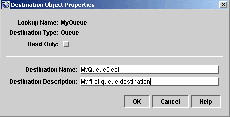

  1. ナビゲーションペインで MyObjectStore の送信先ノードを選択します。
  2. 結果ペインで、「MyQueue」を選択します。
  3. 「Actions (アクション)」>「Properties (プロパティ)」の順に選択し、「Destination Object Properties (送信先オブジェクトのプロパティ)」ダイアログボックスを表示します。
  4. ここで変更できる値は、送信先名と説明だけです。検索名を変更するには、オブジェクトを削除してから、新しいキュー管理対象オブジェクトを、希望する検索名で追加する必要があります。
  5. 「Cancel (取消し)」をクリックしてダイアログを閉じます。
  6. 「Broker Destinations Properties」ダイアログ。 ボタンは左から右へ、 「OK」、「Cancel (取り消し)」、「Help (ヘルプ)」の順に並んでいる
