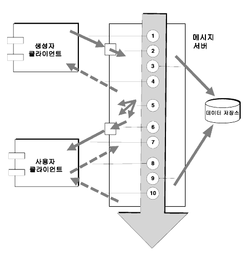

성능에 영향을 미치는 요소두 가지 주요 성능 표시기인 메시지 대기 시간과 메시지 처리량은 일반 메시지가 메시지 전달 프로세스의 여러 단계를 완료하는 데 걸리는 시간에 따라 달라집니다. 아래에서 안정적으로 전달되는 지속성 메시지인 경우에 대해 이러한 단계를 보여 줍니다. 그 단계는 다음 그림과 같습니다.
그림 9-1 Message Queue 서비스를 통한 메시지 전달
이러한 단계는 순차적이므로 어느 단계든 생성자 클라이언트에서 사용자 클라이언트로 메시지를 전달할 때 병목 현상을 일으킬 수 있습니다. 이러한 단계들은 대부분 네트워크 대역폭, 컴퓨터 처리 속도, 메시지 서버 구조 등 메시징 시스템의 물리적 특성에 영향을 받습니다. 하지만 일부 단계는 메시징 응용 프로그램의 특성과 메시징 응용 프로그램이 요구하는 안정성 수준에 따라서도 달라집니다.

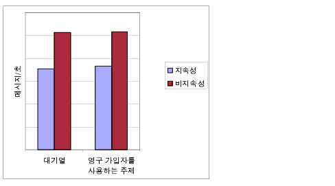

전달 모드(지속성/비지속성 메시지)
"안정적인 메시징"에서 설명한 대로 지속성 메시지는 메시지 서버에 오류가 발생하는 경우 메시지 전달을 보장합니다. 브로커는 의도된 모든 사용자가 메시지 사용을 확인할 때까지 메시지를 영구 저장소에 저장합니다.
다음과 같은 이유로 브로커의 지속성 메시지 처리가 비지속성 메시지 처리보다 느립니다.
지속성 및 비지속성 모드간 성능 차이가 상당할 수 있습니다. 그림 9-2는 두 가지 안정적 전달 사례(대기열과 영구 가입을 사용하는 주제 양쪽에 전달되는 10k 크기의 메시지)에서 지속성 메시지와 비지속성 메시지에 대한 처리량을 비교합니다. 두 가지 경우 모두 AUTO_ACKNOWLEDGE 확인 모드를 사용합니다.

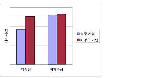

영구 가입 및 비영구 가입
주제 대상의 가입자는 "게시/가입(주제 대상)"에 설명되어 있는 대로 영구 가입자와 비영구 가입자의 두 가지 범주로 구분됩니다.
영구 가입은 다음과 같은 이유 때문에 안정성은 높이지만 처리량은 떨어뜨립니다.
그림 9-3은 지속성 및 비지속성 10k 크기 메시지의 두 가지 경우에서 영구 및 비영구 가입을 사용하는 주제 대상의 처리량을 비교합니다. 두 가지 경우 모두 AUTO_ACKNOWLEDGE 확인 모드를 사용합니다.
그림 9-3에서 지속성 메시지인 경우에만 영구 가입 사용의 성능 영향이 확연한 것을 알 수 있으며 그 이유는 위에서 설명한 대로 지속성 메시지가 영구 가입에 대해서만 영구 저장되기 때문입니다.

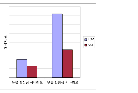

Message Queue 소프트웨어를 사용하면 클라이언트가 다양한 저급 전송 프로토콜을 사용하여 메시지 서버와 통신할 수 있습니다. Message Queue는 "연결 서비스 지원"에 표시된 연결 서비스와 해당 프로토콜을 지원합니다. 프로토콜은 응용 프로그램 요구 사항(암호화, 방화벽을 통한 액세스 가능)을 기반으로 선택하지만 이 선택은 전체 성능에 영향을 미칩니다.
그림 9-5 전송 프로토콜 속도
그림 9-5는 다양한 프로토콜 기술의 성능 특성을 반영합니다.
그림 9-6은 높은 안정성 시나리오(영구 가입이 있고 AUTO_ACKNOWLEDGE 확인 모드를 사용하는 주제 대상에 1k의 지속성 메시지를 보냄)와 높은 성능 시나리오(영구 가입이 없고 DUPS_OK_ACKNOWLEDGE 확인 모드를 사용하는 주제 대상에 1k의 비지속성 메시지를 보냄)의 두 가지 경우에 대해 TCP와 SSL의 처리량을 비교합니다.
그림 9-6은 프로토콜이 높은 안정성 사례에서 영향을 덜 미침을 보여 줍니다. 이는 아마도 높은 안정성 사례에서 필요한 지속성 오버헤드가 처리량을 제한하는 데 프로토콜 속도보다 더 중요한 요소이기 때문일 것입니다.

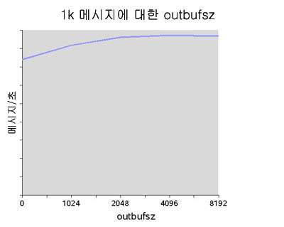

클라이언트 런타임 구성
Message Queue 클라이언트 런타임은 클라이언트 응용 프로그램에 Message Queue 메시지 서비스에 대한 인터페이스를 제공합니다. 클라이언트가 대상에게 메시지를 보내고 이러한 대상으로부터 메시지를 받는 데 필요한 모든 작업을 지원합니다. 클라이언트 런타임은 구성 가능하므로(연결 팩토리 속성 값을 설정하여) 일반적으로 성능과 메시지 처리량을 향상시킬 수 있는 등록 정보와 동작을 설정할 수 있습니다.
예를 들어 Message Queue 클라이언트 런타임은 다음과 같은 구성 가능한 동작을 지원합니다.
- JMS 메시지와 Message Queue 제어 메시지가 동일한 연결을 통해 흐르기 때문에 발생하는 혼잡을 막는 데 도움을 주는 연결 흐름 측정(imqConnectionFlowCount)
- 클라이언트 런타임 연결을 통해 전달될 수 있는 메시지 수와 사용 대기 중인 메시지 수를 제한하여 클라이언트 자원 제한을 피하는 데 도움을 주는 연결 흐름 제한(imqConnectionFlowLimit)
- 다중 사용자 대기열 전달의 경우 사용자 간의 로드 균형 조정을 향상시킬 수 있고(한 사용자에게 보내는 메시지 수의 불균형 방지), 연결된 한 사용자가 다른 연결된 사용자에게 과도하게 메시지를 보내는 것을 방지하는 데 도움을 주는 사용자 흐름 제한(imqConsumerFlowLimit). 이 등록 정보는 클라이언트 런타임 연결을 통해 전달될 수 있고 사용 대기 중인 사용자당 메시지 수를 제한합니다. 또한 이 등록 정보는 대기열 대상 등록 정보(consumerFlowLimit)로 구성될 수 있습니다.

- 연결 서비스 프로토콜이 기본적으로 TCP에 비해 느립니다. 예를 들어 SSL 기반 또는 HTTP 기반 프로토콜이 TCP보다 느립니다(그림 9-5 참조).
문제의 원인을 확인하려면 다음 작업을 수행합니다.
SSL 기반 또는 HTTP 기반 프로토콜을 사용하는 경우 TCP를 사용해보고 전달 시간을 비교합니다.
문제를 해결하려면 다음 작업을 수행합니다.
일반적으로 응용 프로그램 요구 사항에 따라 사용되는 프로토콜이 지정되므로 "전송 프로토콜 조정"에 설명되어 있는 대로 프로토콜을 조정해보는 것 이외에 할 수 있는 작업이 거의 없습니다.

inbufsz/outbufsz
inbufsz 등록 정보는 소켓에서 들어오는 데이터를 읽는 입력 스트립의 버퍼 크기를 설정합니다. 마찬가지로 outbufsz는 데이터를 소켓에 기록하기 위해 브로커가 사용하는 출력 스트림의 버퍼 크기를 설정합니다.
일반적으로 두 매개 변수 모두 보내거나 받는 평균 패킷보다 약간 큰 값으로 설정해야 합니다. 경험에 따르면 이 등록 정보 값을 평균 패킷에 1k를 더한 크기(가장 가까운 k 값으로 반올림)로 설정하는 것이 좋습니다.
예를 들어, 브로커가 본문 크기가 1k인 패킷을 받는 경우 패킷의 전체 크기(메시지 본문 + 헤더 + 등록 정보)는 약 1200바이트입니다. inbufsz가 2k (2048바이트)인 경우 적당한 성능을 제공합니다.
inbufsz나 outbufsz를 이 크기보다 더 키우면 성능은 약간 늘어날 수 있지만 각 연결에 필요한 메모리가 늘어나게 됩니다.

그림 9-8은 1k 패킷에 대해 outbufsz를 변경할 때의 결과를 보여 줍니다.
그림 9-8 1k (1024바이트) 패킷에 대한 outbufsz 변경의 결과
