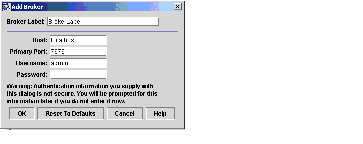

  1. 탐색 창에서 브로커를 마우스 오른쪽 버튼으로 누른 다음 브로커 추가를 선택합니다.
  2. 브로커 레이블 필드에 MyBroker라고 입력합니다.
  3. 관리 콘솔에서 이 브로커를 식별하는 레이블을 제공합니다.
    Add Broker 대화 상자. 버튼(왼쪽부터): OK, Reset to Defaults, Cancel, Help
    대화 상자에 지정된 기본 호스트 이름(localhost) 및 기본 포트(7676)에 유의합니다. 나중에 클라이언트가 이 브로커에 대해 연결을 설정할 때 사용할 연결 팩토리를 구성할 때 지정해야 하는 값입니다.
    비밀번호 필드는 비워 둡니다. 연결할 때 비밀번호를 지정하면 더 안전합니다.
  4. 확인를 눌러 브로커를 추가합니다.
  5. 탐색 창을 확인합니다. 방금 추가한 브로커가 브로커 아래에 표시됩니다. 브로커 아이콘 위의 빨간색 X 표시는 이 브로커가 현재 콘솔에 연결되어 있지 않다는 의미입니다.
    Message Queue 관리 콘솔 창. 트리 보기에서 Broker 선택

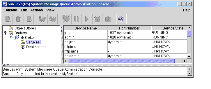

    사용 가능한 연결 서비스를 보는 방법
  1. 탐색 창에서 서비스를 선택합니다.
  2. 사용 가능한 서비스가 결과 창에 표시됩니다. 각 서비스마다 이름, 포트 번호 및 상태가 제시됩니다.
    Message Queue 관리 콘솔 창. 브로커 서비스 노드 선택. 내용 창에 노드 내용 표시

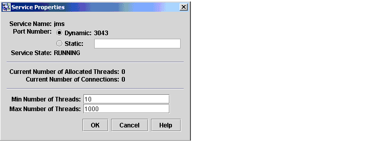

  3. 결과 창에서 jms 서비스를 눌러 선택합니다.
  4. 작업 풀다운 메뉴를 누르고 강조 표시된 항목을 확인합니다.
  5. jms 서비스를 중지하거나 그 등록 정보를 확인하고 업데이트할 수 있습니다.
  6. 작업 메뉴에서 등록 정보를 선택합니다.
  7. 서비스 등록 정보 대화 상자를 사용하여 서비스에 정적 포트 번호를 할당하고 이 서비스에 할당된 최소 및 최대 스레드 수를 변경할 수 있습니다.
    Service Properties 대화 상자. 버튼(왼쪽부터): OK, Cancel, Help
  8. 확인이나 취소를 눌러 등록 정보 대화 상자를 닫습니다.

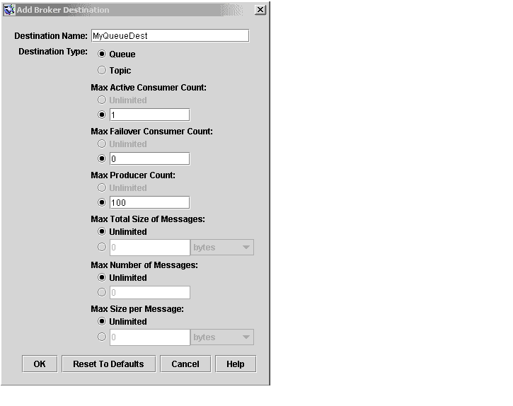

    브로커에 대기열 대상을 추가하는 방법
  1. MyBroker의 대상 노드를 마우스 오른쪽 버튼으로 누르고 브로커 대상 추가를 선택합니다.
  2. 다음 대화 상자가 표시됩니다.
    Add Broker Destination 대화 상자. 버튼(왼쪽부터): OK, Reset to Defaults, Cancel, Help
  3. 대상 이름 필드에 MyQueueDest를 입력합니다.
  4. 대기열 라디오 버튼이 선택되어 있지 않으면 선택합니다.
  5. 확인을 눌러 물리적 대상을 추가합니다.
  6. 이제 결과 창에 대상이 표시됩니다.

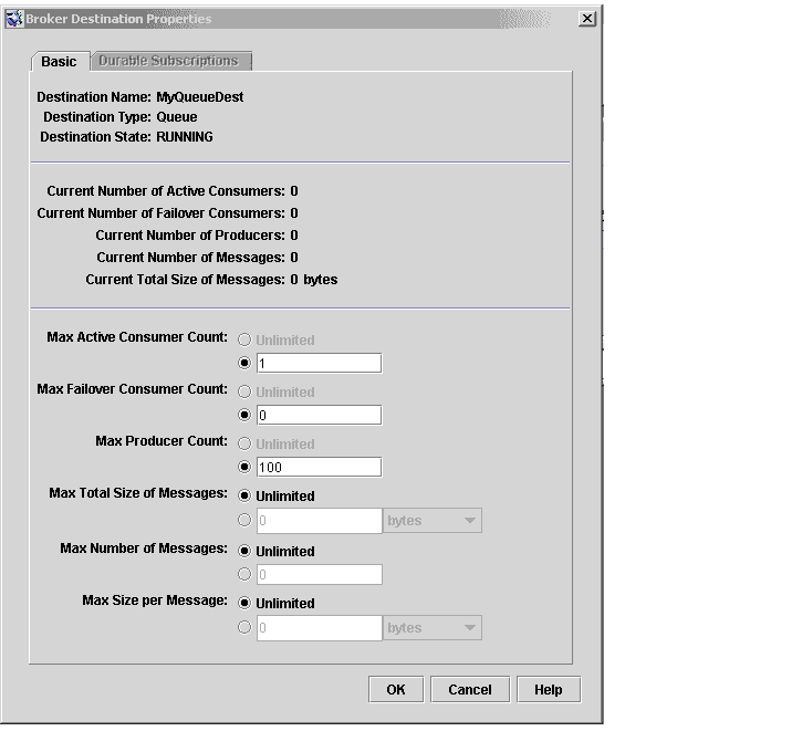

    물리적 대상의 등록 정보를 보는 방법
  1. MyBroker의 대상 노드를 선택합니다.
  2. 결과 창에서 MyQueueDest를 선택합니다.
  3. 작업 > 등록 정보를 선택합니다.
  4. 다음 대화 상자가 표시됩니다.
    Broker Destinations Properties 대화 상자. 버튼(왼쪽부터): OK, Cancel, Help
    대화 상자에는 대기열에 대해 현재 상태 정보와 변경 가능한 일부 등록 정보가 표시됩니다.
  5. 취소를 눌러 대화 상자를 닫습니다.

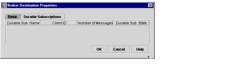

주제 대상에 대한 정보 얻기
브로커 주제 대상 등록 정보 대화 상자에는 영구 가입 정보를 나열하는 추가 탭이 있습니다. 대기열 대상의 경우 이 탭이 비활성화됩니다.
클라이언트 사용 시 클라이언트 런타임이 세션 대기열을 지원하는 것을 보여주는 다이어그램. 그림은 텍스트에 설명되어 있습니다.
이 대화 상자에서는 다음 작업을 할 수 있습니다.

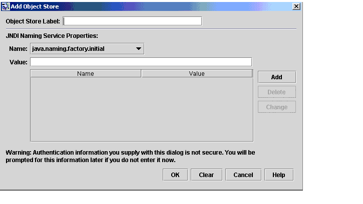

  3. 객체 저장소를 마우스 오른쪽 버튼으로 눌러 객체 저장소 추가를 선택합니다.
  4. 다음 대화 상자가 표시됩니다.
    Add Object Store 대화 상자. 버튼(왼쪽부터): OK, Clear, Cancel, Help
  5. 객체 저장소 레이블이라는 이름의 필드에 MyObjectStore라고 입력합니다.
  6. 이는 관리 콘솔에서 객체 저장소를 표시할 레이블을 제공합니다.
    다음 단계에서는 JNDI 이름/값 쌍을 입력해야 합니다. 이 쌍은 JMS 호환 응용 프로그램에서 관리 대상 객체를 조회할 때 사용합니다.
  7. 이름 드롭다운 목록에서 java.naming.factory.initial을 선택합니다.
  8. 이 등록 정보에서는 어떤 JNDI 서비스 공급자를 사용할 것인지 지정할 수 있습니다. 파일 시스템 서비스 제공자나 LDAP 서비스 제공자를 예로 들 수 있습니다.
  9. 값 필드에 다음을 입력합니다.
  10. com.sun.jndi.fscontext.RefFSContextFactory
    이는 파일 시스템 저장소를 사용한다는 의미입니다(LDAP 저장소의 경우 com.sun.jndi.ldap.LdapCtxFactory를 지정).
    작업 환경에서는 LDAP 디렉토리 서버를 객체 저장소로 사용할 것입니다. 서버 설정 및 JNDI 조회 수행에 대한 정보는 "LDAP 서버 객체 저장소"를 참조하십시오.
  11. 추가 버튼을 누릅니다.
  12. 등록 정보 및 그 값은 이제 등록 정보 요약 창에 표시됩니다.
  13. 이름 드롭다운 목록에서 java.naming.provider.url을 선택합니다.
  14. 이 등록 정보에서 객체 저장소의 정확한 위치를 지정할 수 있습니다. 파일 시스템 유형의 객체 저장소의 경우 이것이 기존 디렉토리의 이름이 됩니다.
  15. 값 필드에 다음을 입력합니다.
  16. file:///C:/Temp
    (Solaris 및 Linux의 경우 file:///tmp)
  17. 추가 버튼을 누릅니다.
  18. 두 등록 정보와 그 값이 이제 등록 정보 요약 창에 표시됩니다. LDAP 서버를 사용하는 경우, 인증 정보를 지정해야 하는 경우가 있습니다. 파일 시스템 저장소에 대해서는 지정할 필요가 없습니다.
  19. 확인을 눌러 객체 저장소를 추가합니다.

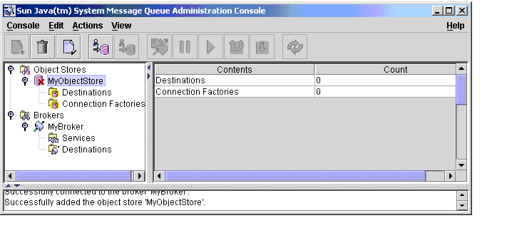

  20. 탐색 창에서 MyObjectStore 노드가 선택되지 않았다면 지금 선택합니다.
  21. 이제 관리 콘솔은 다음과 같이 표시됩니다.
    Message Queue 관리 콘솔 창. 트리 보기 창에서 객체 저장소 노드 선택
    객체 저장소는 탐색 창에, 그 내용, 대상 및 연결 팩토리는 결과 창에 표시됩니다. 아직 객체 저장소에 관리 대상 객체를 추가하지 않았으며, 이는 결과 창의 수 열에서 확인할 수 있습니다.

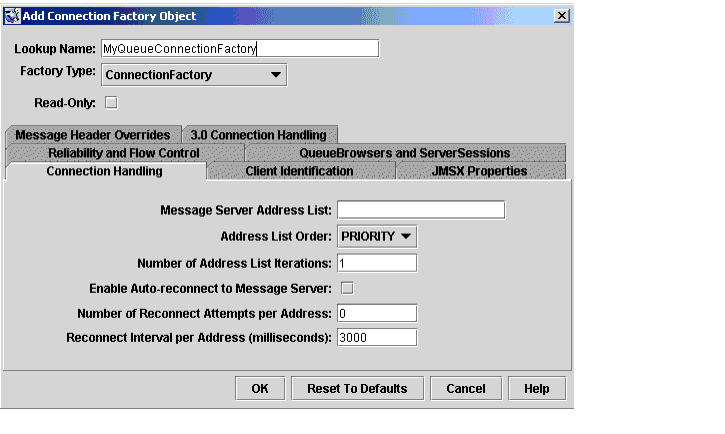

    객체 저장소에 연결 팩토리를 추가하는 방법
  1. 아직 MyObjectStore에 연결되지 않았다면 지금 연결합니다("객체 저장소에 연결" 참조).
  2. 연결 팩토리 노드를 마우스 오른쪽 버튼으로 누르고연결 팩토리 객체 추가를 선택합니다.
  3. 연결 팩토리 객체 추가 대화 상자가 표시됩니다.
    Add Connection Factory Object 대화 상자, Connection Handling 탭 표시. 버튼(왼쪽부터): OK, Reset to Defaults, Cancel, Help
  4. 조회 이름 필드에 "MyQueueConnectionFactory"라는 이름을 입력합니다.
  5. 이 이름은 HelloWorldMessageJNDI.java의 다음 행에서 알 수 있듯이 클라이언트 코드가 연결 팩토리를 조회할 때 사용하는 이름입니다.
    qcf=(javax.jms.QueueConnectionFactory)
    ctx.lookup("MyQueueConnectionFactory")
  6. 풀다운 메뉴에서 QueueConnectionFactory를 선택하여 연결 팩토리 유형을 지정합니다.
  7. 연결 처리 탭을 누릅니다.
  8. 메시지 서버 주소 목록 필드에는 일반적으로 클라이언트가 연결할 브로커의 주소를 입력합니다. 다음은 이 필드의 예입니다.
  9. mq://localhost:7676/jms
    기본적으로 연결 팩토리가 로컬 호스트의 포트 7676에서 실행 중인 브로커에 연결하도록 구성되므로 (이 자습서 예에서 사용하는 구성) 값을 입력할 필요가 없습니다.
  10. 이 대화 상자에 있는 탭을 차례로 눌러 연결 팩토리에 대해 구성 가능한 정보 종류를 확인합니다. 연결 팩토리 객체 추가 대화 상자의 오른쪽 아래에 있는 도움말 버튼을 사용하여 각 탭에 대한 정보를 얻을 수 있습니다. 지금은 기본값을 바꾸지 마십시오.
  11. 확인을 눌러 대기열 연결 팩토리를 만듭니다.
  12. 결과 창을 확인합니다. 새로 만든 연결 팩토리의 조회 이름 및 유형이 표시됩니다.

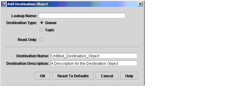

    객체 저장소에 대상을 추가하는 방법
  1. 탐색 창의 대상 노드(MyObjectStore 노드 아래)를 마우스 오른쪽 버튼으로 누릅니다.
  2. 대상 객체 추가를 선택합니다.

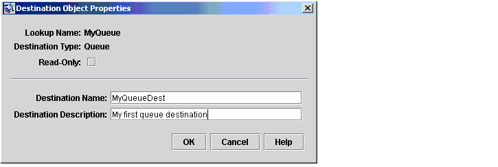

  3. 관리 콘솔은 객체에 대한 정보를 지정할 때 사용하는 대상 객체 추가 대화 상자를 표시합니다.
    Add Destination Object 대화 상자. 버튼(왼쪽부터): OK, Reset to Defaults, Cancel, Help
  4. 조회 이름 필드에 "MyQueue"라고 입력합니다.
  5. 이 조회 이름은 JNDI 조회 호출을 사용하여 객체를 찾을 때 사용합니다. 이 샘플 응용 프로그램에서는 다음과 같이 호출합니다.
    queue=(javax.jms.Queue)ctx.lookup("MyQueue");
  6. 대상 유형의 대기열 라디오 버튼을 선택합니다.
  7. 대상 이름 필드에 MyQueueDest를 입력합니다.
  8. 이것은 브로커에 물리적 대상을 추가했을 때 지정한 이름입니다("브로커에 물리적 대상 추가" 참조).
  9. 확인를 누릅니다.

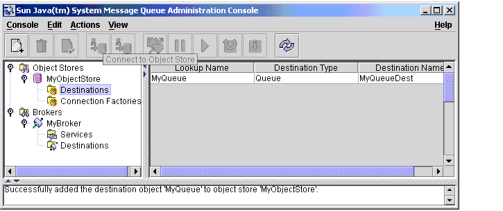

  10. 탐색 창에서 대상을 선택하고 방금 추가한 대기열 대상 관리 대상 객체에 대한 정보가 결과 창에 어떻게 표시되는지 확인합니다.
  11. Message Queue 관리 콘솔 창. 트리 보기에서 대상 선택. 내용 창에 대상 객체 표시
관리 대상 객체 등록 정보
관리 대상 객체의 등록 정보를 확인하거나 업데이트하려면 탐색 창에서 대상이나 연결 팩토리를 선택하고 결과 창에서 특정 객체를 선택한 다음 작업 > 등록 정보를 선택해야 합니다.
    대상 객체의 등록 정보를 확인 또는 업데이트하는 방법
  1. 탐색 창에서 MyObjectStore의 대상 노드를 선택합니다.
  2. 결과 창에서 MyQueue를 선택합니다.
  3. 작업 > 등록 정보를 선택하여 대상 객체 등록 정보 대화 상자를 확인합니다.
  4. 변경 가능한 값은 대상 이름과 설명뿐입니다. 조회 이름을 변경하려면 객체를 삭제한 다음 원하는 조회 이름으로 새 대기열 관리 대상 객체를 추가해야 합니다.
  6. Destination Object Properties 대화 상자. 버튼(왼쪽부터): OK, Cancel, Help
