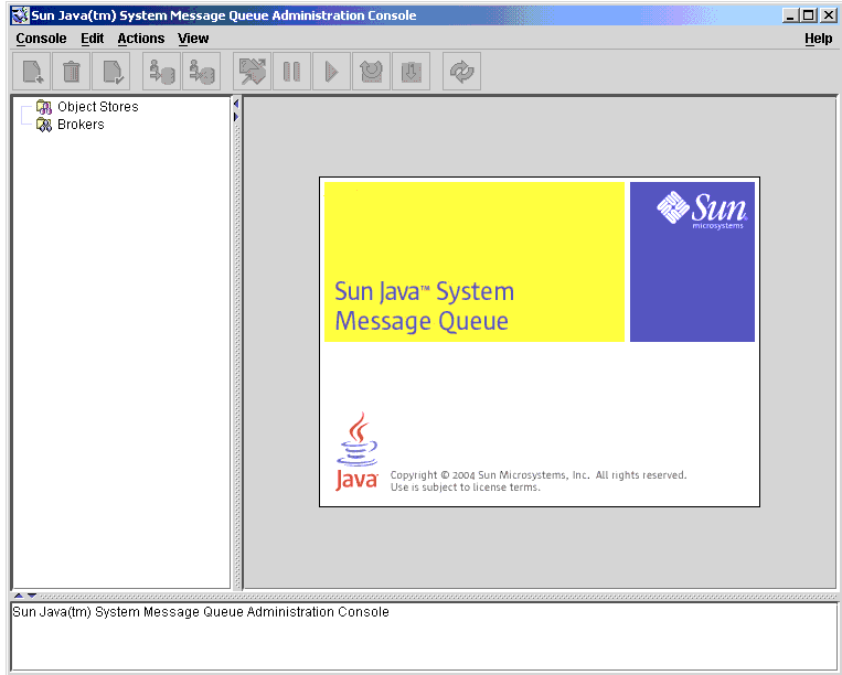

   启动管理控制台
  1. 选择“开始”>“程序”>“Sun Java System Message Queue 3.5 SP1 管理”。
  2. 显示控制台窗口之前,您可能需要等待几秒钟。
    非 Windows 用户:在命令提示符下输入以下命令:
    /usr/bin/imqadmin (在 Solaris 操作系统上)
    /opt/imq/bin/imqadmin (在 Linux 操作系统上)
  3. 请花几秒钟仔细观察一下控制台窗口。
  4. 控制台包括位于顶部的菜单栏、菜单栏下面的工具栏、左侧的浏览窗格、右侧的结果窗格(现在显示标识 Sun Java System Message Queue 产品的图形)和底部的状态窗格。
    Sun Java System Message Queue 的启动屏幕。树视图位于左侧窗格,内容位于右侧窗格。

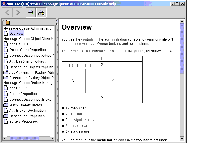

  1. 下拉“Help”菜单并选择“Overview”。将显示一个帮助窗口。
  2. Message Queue Administration Console窗口。树视图位于左侧:图表视图显示在右侧。
    请注意帮助信息是如何组织的。左侧的浏览窗格显示目录,右侧的结果窗格显示在浏览窗格中选择的任何项的内容。
    观察“Help”窗口的结果窗格。它显示管理控制台的概貌,并标识了每个控制台窗格的用途。

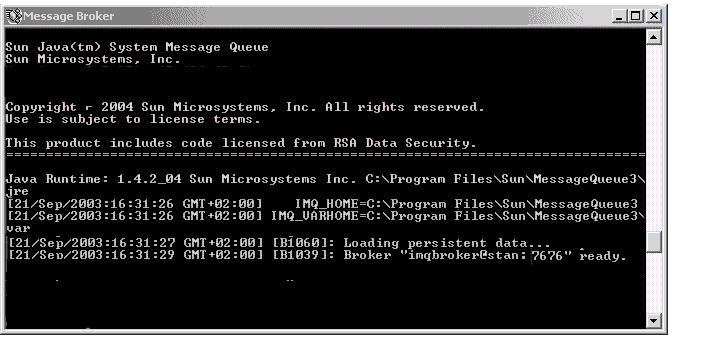

  1. 选择“开始”>“程序”>“Sun Java System Message Queue 3.5 SP1 Message Broker”。
  2. 非 Windows 用户:输入以下命令启动代理。
    /usr/bin/imqbrokerd (在 Solaris 操作系统上)
    /opt/imq/bin/imqbrokerd (在 Linux 操作系统上)
    显示出命令提示符窗口,表明代理就绪。
    Message Broker 命令行界面窗口。

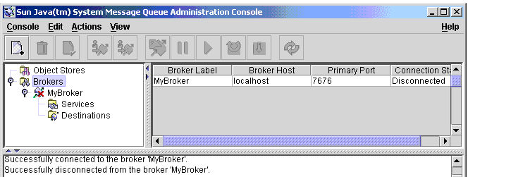

   将代理添加到管理控制台

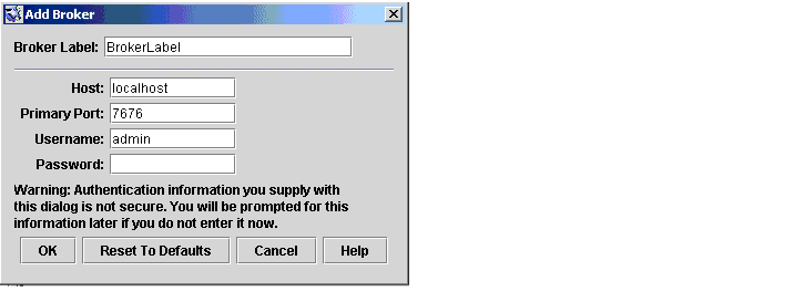

  1. 在浏览窗格的“Brokers”上单击右键并选择“Add Broker”。
  2. 在“Broker Label”字段中输入 MyBroker。
  3. 这样便提供了一个在管理控制台中标识代理的标签。
    “Add Broker”对话框。按钮从左到右依次为:OK、Reset to Defaults、Cancel和Help。
    注意,在对话框中已指定默认主机名 (localhost) 和默认主端口 (7676)。这些值是以后需要指定的值,即在您配置客户机用来建立与此代理的连接的连接工厂时需要指定这些值。
    将“Password”字段保留为空。如果在连接时指定密码,则密码将会更安全。
  4. 单击“OK”以添加代理。
  5. 观察浏览窗格。“Brokers”下方应已列出刚才添加的代理。代理图标上的红色 X 表示该代理当前未连接到控制台。

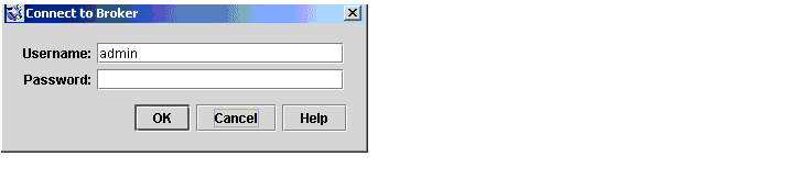

  1. 在 “MyBroker” 上单击右键并选择“Connect to Broker”。
  2. 将显示一个对话框,您可以在其中指定用户名和密码。
    Connect to Broker 对话框。按钮从左到右依次为:OK、Cancel 和 Help。
  3. 在“Password”字段中输入 admin 或在更改管理员密码中指定的任何密码值。
  4. 指定用户名 admin 并提供正确密码将使您以管理员权限连接到代理。
  5. 单击“OK”连接到代理。

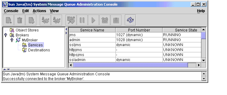

   查看可用连接服务
  1. 在浏览窗格中选择“Services”。
  2. 在结果窗格中列出了可用服务。对于每项服务,均提供了其名称、端口号和状态。
    Message Queue Administration Console 窗口。已选中代理服务节点。在内容窗格显示节点的内容。

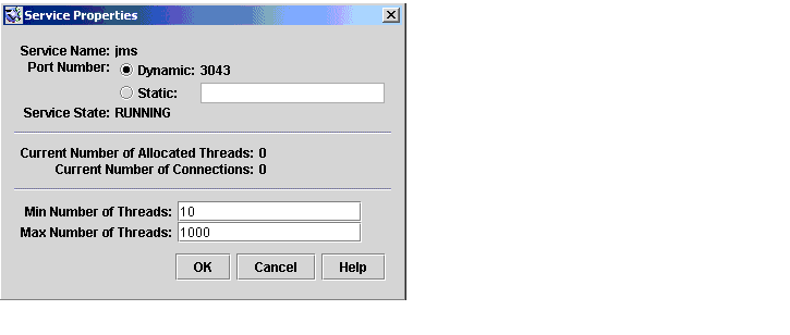

  3. 单击结果窗格中的“jms”服务,以选中它。
  4. 下拉“Actions”菜单并注意高亮显示的项。
  5. 您可以选择暂停 jms 服务或查看和更新其属性。
  6. 从“Actions”菜单中选择“Properties”。
  7. 请注意,在“Service Properties”对话框中,您可以分配服务的静态端口号并可以更改分配给此服务的最小和最大线程数。
    Service Properties 对话框。按钮从左到右依次为:OK、Cancel和Help。
  8. 单击“OK”或“Cancel”关闭“Properties”对话框。

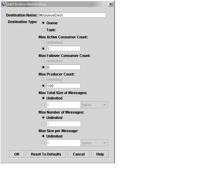

   将队列目标添加到代理
  1. 在“MyBroker”的“Destinations”节点上单击右键并选择“Add Broker Destination”。
  2. 将显示以下对话框:
    Add Broker Destination 对话框。按钮从左到右依次为:OK、Reset To Defaults、Cancel和Help。
  3. 在“Destination Name”字段中输入 MyQueueDest。
  4. 选择“Queue”单选按钮(如果尚未选中此按钮)。
  5. 单击“OK”添加物理目标。
  6. 现在,目标显示在结果窗格中。

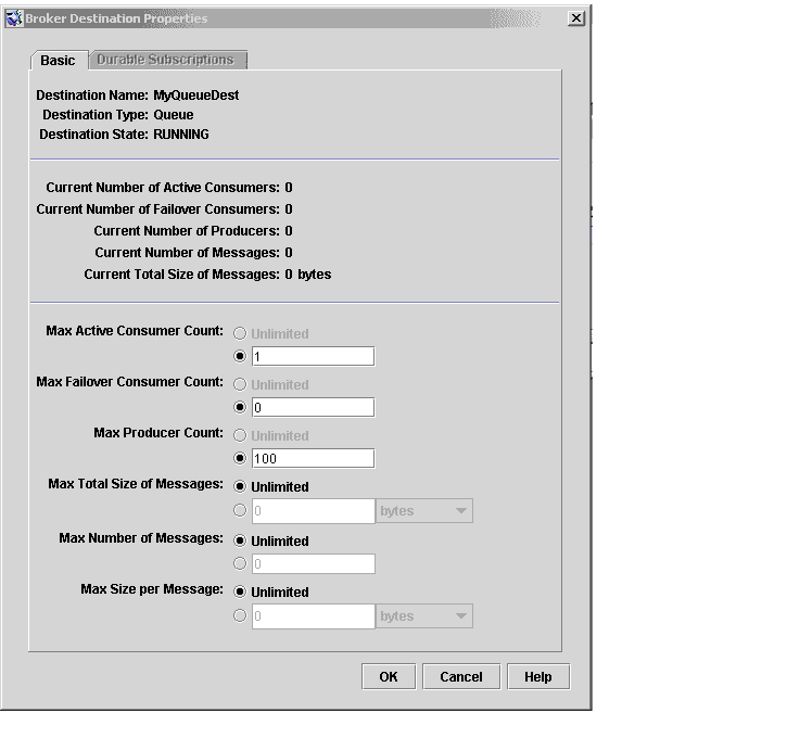

   查看物理目标的属性
  1. 选择“MyBroker”的“Destinations”节点。
  2. 在结果窗格中选择“MyQueueDest”。
  3. 选择“Actions”>“Properties”。
  4. 将显示以下对话框:
    Broker Destinations Properties 对话框。按钮从左到右依次为:OK、Cancel和Help。
    注意,对话框显示有关队列以及您可更改的某些属性的当前状态信息。
  5. 单击“Cancel”关闭对话框。

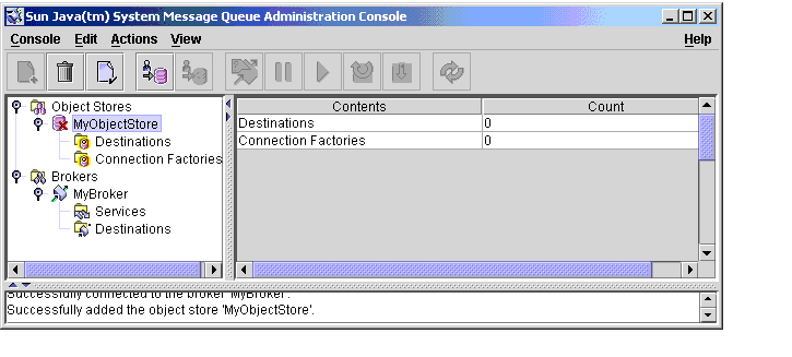

  20. 如果未在浏览窗格中选中节点“MyObjectStore”,那么现在请选中它。
  21. 现在,管理控制台的显示如下所示:
    Message Queue Administration Console 窗口。在树视图窗格中,已选中对象存储节点。
    浏览窗格中列出了该对象存储,结果窗格中则列出了对象存储的内容“Destinations”和“Connection Factories”。我们尚未将任何被管理对象添加到对象存储,如结果窗格的“Count”列中所示。
    浏览窗格中的对象存储图标上绘制了一个红色的 X。这表示它处于断开连接的状态。需要先连接到对象存储,然后才能使用它。

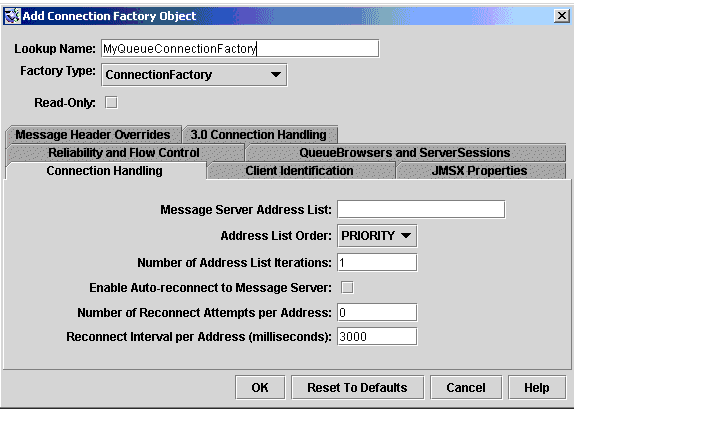

  2. 在“Connection Factories”节点上单击右键,并选择“Add Connection Factory Object”。
  3. 将显示“Add Connection Factory Object”对话框。
    Add Connection Factory Object 对话框,其中显示“Connection Handling”选项卡。按钮从左到右依次为:OK、Reset to Defaults、Cancel和Help。
  4. 在“LookupName”字段中输入名称 “MyQueueConnectionFactory”。
  5. 这是客户机代码查找连接工厂时使用的名称,如 HelloWorldMessageJNDI.java 中的以下代码行所示:
    qcf=(javax.jms.QueueConnectionFactory)ctx.lookup(MyQueueConnectionFactory)
  6. 从下拉菜单中选择“QueueConnectionFactory”以指定连接工厂的类型。
  7. 单击“Connection Handling”选项卡。
  8. 您通常会在“Message Server Address List”字段中输入客户机将连接的代理的地址。此字段的一个示例如下所示:
  9. mq://localhost:7676/jms
    您不需要输入值,因为默认情况下已经将连接工厂配置为连接在端口 7676 的本地主机上运行的代理,这是教程示例所期望的配置。
  10. 逐个单击此对话框的各个选项卡,查看您可以配置的连接工厂的信息类型。使用“Add Connection Factory Object”对话框右下角的Help按钮来获得有关各个选项卡的信息。目前请勿更改任何默认值。
  11. 单击“OK”创建队列连接工厂。
  12. 观察结果窗格。列出了新创建的连接工厂的查找名称和类型。

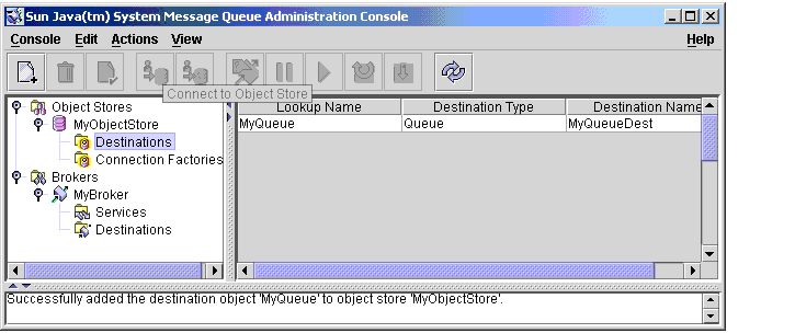

   将目标添加到对象存储

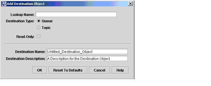

  1. 在浏览窗格中的“Destinations”节点(在 MyObjectStore 节点下)上单击右键。
  2. 选择Add Destination Object。
  3. 管理控制台将显示一个“Add Destination Object”对话框,用于指定有关对象的信息。
    Add Destination Object 对话框。按钮从左到右依次为:OK、Reset to Defaults、Cancel 和 Help。
  4. 在“Lookup Name”字段中输入 “MyQueue”。
  5. JNDI 查找调用使用该查找名称来查找对象。在样例应用程序中,此调用如下所示:
    queue=(javax.jms.Queue)ctx.lookup(MyQueue);
  6. 对于“Destination Type”,请选择“Queue”单选按钮。
  7. 在“Destination Name”字段中输入 “MyQueueDest”。
  8. 这是您在代理上添加物理目标时指定的名称(请参见“将物理目标添加到代理”)。
  9. 单击“OK”。
  10. 在浏览窗格中选择“Destinations”,并注意在结果窗格中如何显示有关刚才添加的队列目标被管理对象的信息。

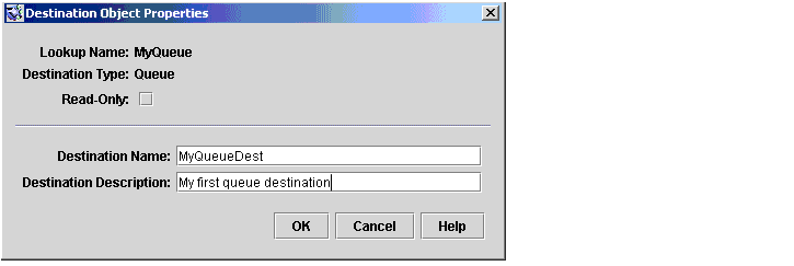

   查看或更新目标对象的属性
  1. 在浏览窗格中选择“MyObjectStore”的“Destinations”节点。
  2. 在结果窗格中选择“MyQueue”。
  3. 选择“Actions”>“Properties”以查看“Destination Object Properties”对话框。
  4. 请注意,您仅能更改目标名称和说明的值。要更改查找名称,就必须先删除对象,然后添加一个命名为所需查找名称的新队列被管理对象。
  5. 单击“Cancel”关闭对话框。
  6. Destination Object Properties 对话框。按钮从左到右依次为:OK、Cancel 和 Help。
