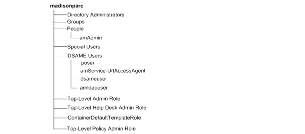

インストールプログラムの実行時に、「既存の Directory Server を設定する」オプションを選択して、Identity Server スキーマをインストールすることができます。Identity Server スキーマは、Directory Server がインストールされているサーバにインストールされます。スキーマファイル ds_remote_schema.ldif は、Directory Server のスキーマディレクトリにロードされます。
ディレクトリにユーザがすでに存在するかどうかにかかわらず、次の Identity Server オブジェクトが作成され、ディレクトリに保存されます。
  • 特別なオブジェクトクラス
  • 1 つの組織
  • 管理者のロール
  • Identity Server サービス属性と関連するポリシー
  • 最上位管理者
インストール時に作成される Identity Server のベース接尾辞は、ユーザデータの保存と管理のために設計されています。特別なオブジェクトクラスは、Identity Server が管理するディレクトリ内のユーザおよびグループのエントリを識別します。このオブジェクトクラスにより、Identity Server は選択したデータ、つまりユーザデータだけを管理し、サーバやハードウェアなど、ツリーのほかの部分には干渉しないようにできます。
図 2-1    デフォルト DIT
デフォルト DIT
