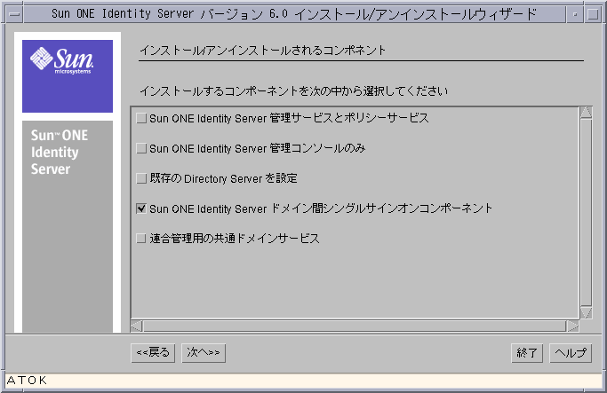

  6. 「インストール / アンインストールされるコンポーネント」パネルで、「Sun ONE Identity Server ドメイン間シングルサインオンコンポーネント」だけを選択します。
図 8-1    「インストール / アンインストールされるコンポーネント」パネル

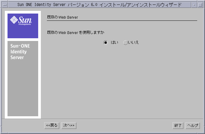

  1. 「次へ」をクリックし、「既存の Web Server」パネルで次の情報を入力します。
図 8-2    「既存の Web Server」パネル
既存の Web Server を使用しますか: 既存の Sun ONE Web Server を使用する場合は、「はい」をクリックします。
Identity Server に付属の Sun ONE Web Server をインストールする場合は、「いいえ」をクリックします。

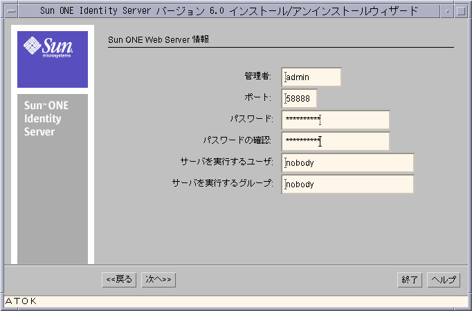

  1. 「次へ」をクリックします。上の手順で「いいえ」を選択した場合は、次の情報を入力して、Identity Server 付属の Sun ONE Web Server をインストールし、設定します。「はい」を選択した場合は、この手順を省略して次に進みます。
図 8-3    「Sun ONE Web Server 情報」パネル
管理者: Web Server を設定する管理者としてのユーザ名を入力します。フィールドに表示されるデフォルト名を上書きすることができます。
ポート: Web Server が使用するポート番号を入力します。フィールドに表示されるデフォルトのポート番号を上書きすることができます。
パスワード: 管理者としてのユーザパスワードを入力します。
パスワードの確認: 確認のためにもう一度パスワードを入力します。
サーバを実行するユーザ: Web Server を実行するユーザアカウントを入力します。
(例: nobody)
サーバを実行するグループ: 上述したユーザが属するグループを入力します。
(例: nobody)

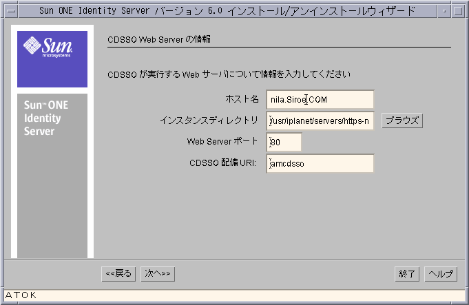

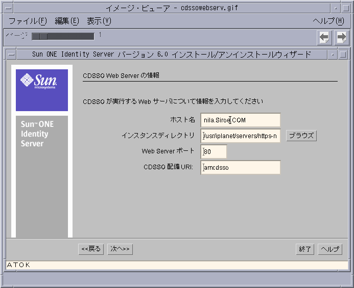

  1. 「次へ」をクリックし、「CDSSO Web Server の情報」パネルで、次の情報を指定して「次へ」をクリックします。
図 8-4    「CDSSO Web Server の情報」パネル
ホスト名: 参加 DNS ドメインを管理するコンピュータの完全指定のドメイン名を入力します。
インスタンスディレクトリ: Web Server がインストールされているディレクトリの完全パスおよび Web Server のインスタンス名を入力します。このフィールドは、前の手順で既存の Web Server の使用を選択した場合にのみ有効です。
Web Server ポート: 上で指定した Web Server のポート番号を入力します。
CDSSO 配置 URI: URI (Universal Resource Identifier) は、CDSSO コンポーネントが使用する HTML ページの格納場所を示します。URI 接頭辞を入力します。デフォルトは、/amcdsso です。

  11. 次の情報を入力して、CDSSO Web Server を設定します。
    CDSSO が実行する Web サーバについて情報を入力してください
       ホスト名 [nila.Siroe.COM] {"<" 戻る, "!" 終了}
       インスタンスディレクトリ: /opt/SUNWam/servers/https-nila.Siroe.COM
       Web Server ポート [80] {"<" 戻る, "!" 終了}
       CDSSO 配備 URI [amcdsso] {"<" 戻る, "!" 終了}:
    ホスト名: Web Server を管理するコンピュータの完全指定のドメイン名を入力します。
    インスタンスディレクトリ: CDSSO Web Server をインストールするディレクトリの完全パスおよび Web Server のインスタンス名を入力します。新しく Web Server をインストールすると、インストールプログラムによりデフォルトのディレクトリとインスタンス名が表示されます。デフォルトをそのまま使用するか、あるいは別のインスタンスディレクトリを入力することができます。ただし、前の手順で既存の CDSSO Web Server を指定するよう選択した場合は、ここでその Web Server へのパスを入力する必要があります。
    CDSSO 配備 URI: URI (Universal Resource Identifier) は、CDSSO コンポーネントが使用する HTML ページの格納場所を示します。URI 接頭辞を入力します。デフォルトは、/amcdsso です。

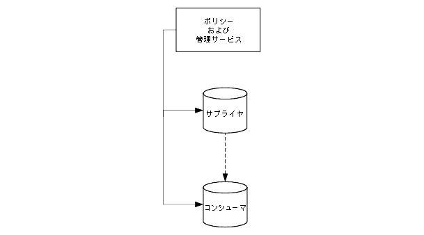

図 8-7 は、コンシューマが読み取り専用のデータベースであるシングルサプライヤ構成を示しています。書き込み操作の要求は、サプライヤデータベースに対して照会されます。この設定は、作業負荷を複数のディレクトリに分散することにより、サーバの性能をある程度向上させます。
図 8-7    シングルサプライヤレプリケーション

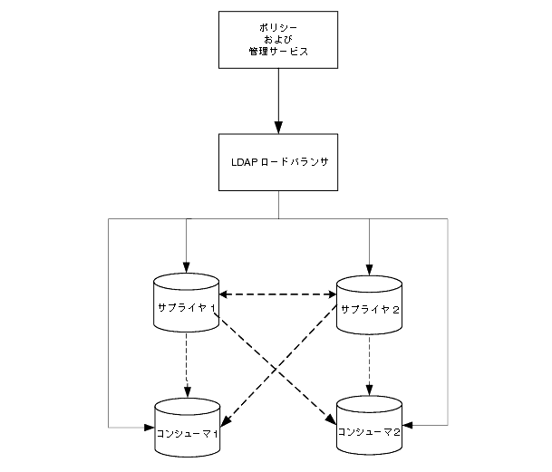

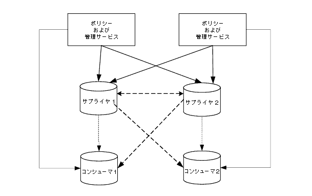

図 8-8 は、Identity Server の複数のインスタンスを使用するマルチサプライヤ構成を示しています。この構成では、フェイルオーバ保護と高可用性が提供されるため、サーバの性能がさらに向上します。
図 8-8    マルチマスターレプリケーション (MMR) とも呼ばれるマルチサプライヤ構成
図 8-9 は、iPlanet Access Router を含むマルチサプライヤ構成を示しています。この構成は、Identity Server がサポートするフェイルオーバ、高可用性、および負荷均衡の管理を最大限に活用しています。
図 8-9    負荷均衡処理を行うマルチサプライヤレプリケーション

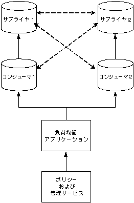

Identity Server と連携する LDAP 負荷均衡アプリケーションの設定
iPlanet Directory Access Router などの LDAP 負荷均衡アプリケーションを設定して Identity Server と連携させることができます。iPlanet Directory Access Router は、設定された一連のディレクトリサーバ間でダイナミックに LDAP 処理の負荷均衡を行います。1 つ以上のディレクトリサーバが使用できなくなると、負荷が残りのサーバ間でバランスよく分散し直されます。ディレクトリサーバが復旧すると、負荷はバランスよくダイナミックに割り当てし直されます。
図 8-10    負荷均衡管理を行うマルチマスターレプリケーション
LDAP 負荷均衡アプリケーションを使用すると、Identity Server が提供する基本的なレベルを超える高可用性とディレクトリのフェイルオーバ保護が可能になります。たとえば、iPlanet Directory Access Router を設定する際、1 台のサーバが使用できなくなったときに各サーバに分散し直す負荷の割合を指定できます。iPlanet Directory Access Router は要求トラフィックの管理を続行し、すべてのバックエンド LDAP サーバが使用できなくなるとクライアントの照会を拒否し始めます。
これに比べて、Identity Server の高可用性機能は、同じように厳密に設定または管理できません。ただし、iPlanet Directory Access Router などの LDAP 負荷均衡アプリケーションを追加すると、Identity Server はすべての要求をその負荷均衡アプリケーションにシームレスに転送するので全体的な管理が向上します。
負荷均衡アプリケーションのインストールを選択する場合、アプリケーションを認識するように Identity Server を設定する必要があります。
