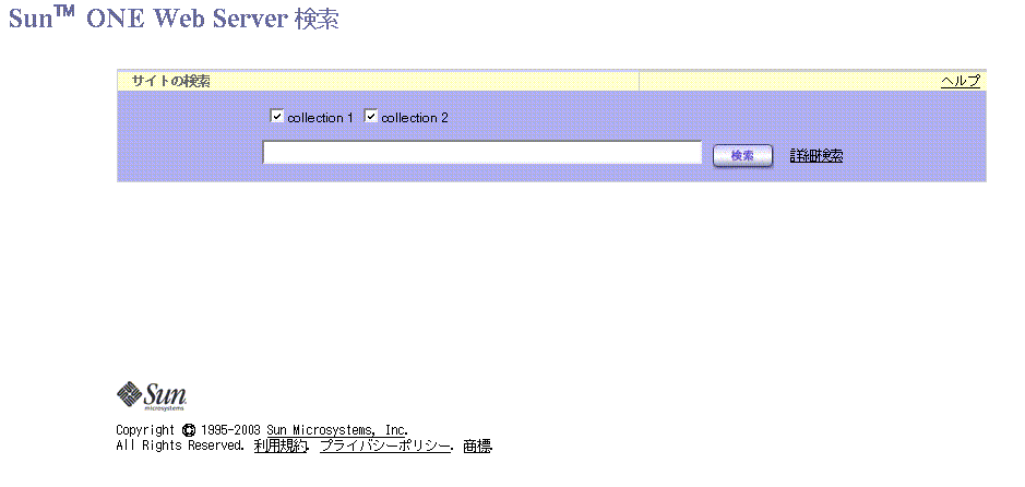

エンドユーザーがこの URL を呼び出すと、Java Web アプリケーションである「検索」ページが表示されます。
次の図は、デフォルトの検索インタフェースを示しています。
「検索ページのカスタマイズ」で説明する JSP タグセットを使用して、このページをカスタマイズすることができます。

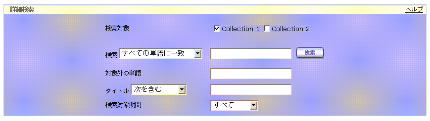

詳細検索
ユーザーは、キーワードに演算子を追加して検索条件を限定することで、検索の精度を上げることができます。これらのオプションは、「詳細検索」ページで選択できます。
次の図は、詳細検索のページを示しています。
詳細な検索クエリを作成するには、次の手順を実行します。
  1. ブラウザのアドレスバーに次の形式で URL を入力し、検索 Web アプリケーションにアクセスします。
  2. http://<server-instance>:port number/search
  3. 「詳細検索」リンクをクリックします。
  4. 次のすべてまたは一部の情報を指定します。
    • 検索対象 : 検索するコレクションを選択します。
    • 検索 : 次の 4 つのオプションがサポートされています。
      • すべての単語に一致 : 「検索」フィールドに指定したすべての単語を含むページを検索します。
      • いずれかの単語に一致 : 「検索」フィールドに指定したいずれかの単語を含むページを検索します。
      • 完全に一致 : 「検索」フィールドに入力したとおりの語句を含むページを検索します。
    • 対象外の単語: 指定した単語を含む Web ページが検索対象外となります。
    • タイトル 次を含む / 含まない : 指定したキーワードをタイトルに含むページ、または含まないページに検索を限定します。
    • 検索対象期間 : 指定した期間にインデックスが作成された Web ページに検索を限定します。

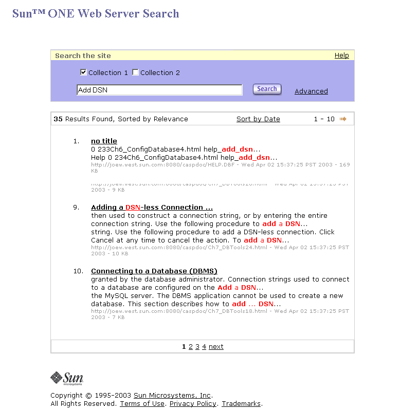

検索結果の表示
検索結果は、Web ページとしてユーザーのブラウザに表示されます。このページには、検索条件と一致するサーバー上のドキュメントへの HTML ハイパーリンクが含まれます。デフォルトでは、各ページに 10 レコード (件) が表示され、条件が一致する度合いの高いものから昇順でソートされます。各レコードには、ファイル名、サイズ、作成日などの情報が表示されます。また、一致した単語は強調表示されます。
注
サーバー管理者は、「検索ページのカスタマイズ」で説明する方法で検索結果ページをカスタマイズすることができます。

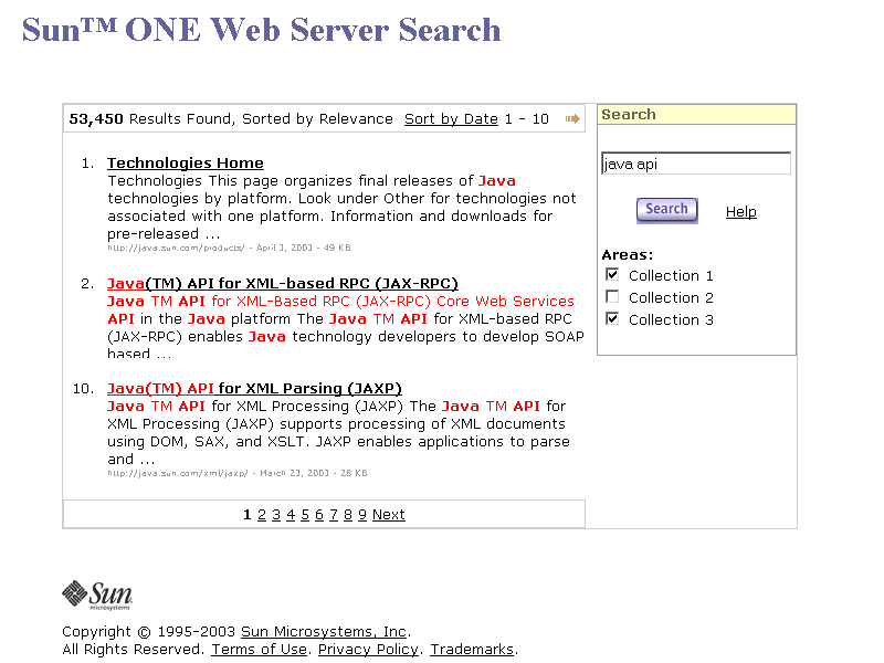

Sun ONE Web Server 6.0 とは異なり、検索インタフェースのカスタマイズにはパターンファイルを使用しません。Sun ONE Web Server 6.1 では、その代わりに、製品に含まれる JSP タグライブラリセットを使ってカスタマイズを行います。デフォルト検索アプリケーションには、検索タグライブラリを使用して検索インタフェースをカスタマイズする方法を示すサンプル JSP が含まれます。カスタマイズ可能な検索タグの使用方法を示すサンプルアプリケーションとして、/bin/https/webapps/search に格納されているデフォルトの検索アプリケーションを参照してください。
デフォルトの検索インタフェースは、ヘッダー、フッター、クエリフォーム、結果の 4 つのコンポーネントから構成されます。
これらの基本要素は、タグの属性値を変更するだけで簡単にカスタマイズできます。タグライブラリを使用することで、より詳細なカスタマイズを行えます。
この節では、次の内容について説明します。
検索インタフェースのコンポーネント
検索インタフェースは、次のコンポーネントから構成されます。
ヘッダー
ヘッダーには、ロゴ、タイトル、短い説明が含まれます。
フッター
フッターには、著作権情報が含まれます。
フォーム
クエリフォームには、検索対象コレクションに対応するチェックボックス、クエリ入力ボックス、送信ボタン、ヘルプボタンが含まれます。
結果
結果は、デフォルトでは 1 ページに 10 レコードずつリスト表示されます。各レコードには、タイトル、文章の一部、サイズ、作成日、URL などの情報が表示されます。文章の一部は検索されたページの一部で、一致した単語は強調表示されます。

サイドバーブロック形式
フォーム要素をサイドバーに配置した「Search」というタイトルのフォームブロックを作成し、サイドバー内のその他の項目と同じ形式を適用することもできます。次の図は、このような配置の表示結果を示しています。
次のコード例では、使用可能な検索対象コレクションが 3 つのチェックボックスとしてフォームの 1 つの列に配置されます。クエリ入力ボックスと送信ボタンは、すぐ下に配置されます。
<s1ws:searchForm>
    <table>
<!--... other sidebar items ... -->
    <tr class="Title"><td>Search</td></tr>
    <tr class="Body">
        <td>
        <table cellspacing="0" cellpadding="3" border="0">
        <tr class="formBlock">
            <td class="formBlock"> <s1ws:collElem type="checkbox" cols="1" values="1,0,1,0" /> </td>
        </tr>
            <td class="formBlock"> <s1ws:querybox size="15" maxlength="50"> </td>
        </tr>
            <td class="formBlock"> <s1ws:submitButton class="navBar" style="padding: 0px; margin: 0px; width: 50px"> </td>
        </tr>
        </table>
        </td>
    </tr>
    </table>
</s1ws:searchForm>

次の図は、カスタマイズされた検索結果ページを示しています。
基本的な検索結果インタフェースは、タグの操作と HTML の編集によって簡単にカスタマイズできます。たとえば、ナビゲーションバーをコピーして検索結果の上に配置することもできます。また、ユーザーは検索レコードの任意のプロパティを表示または非表示に設定できます。
