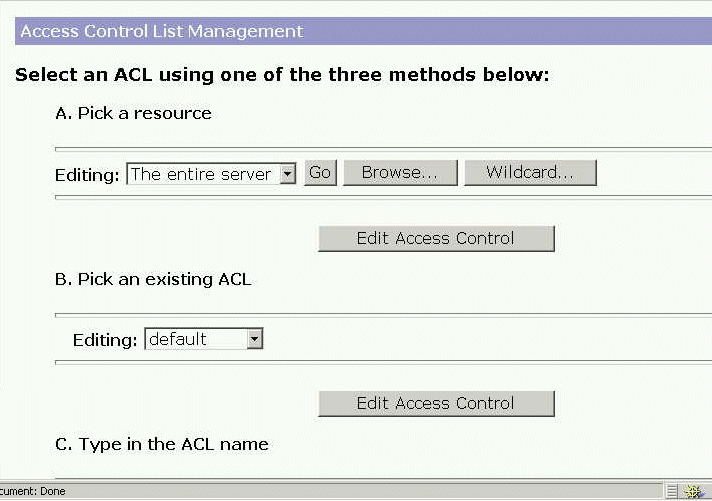

Server Manager를 이용하여 이 예제의 액세스 제어를 설정하려면 파일 전용 또는 파일로 유도되는 각 리소스용 ACL을 만들 수 있습니다. 즉, 전체 서버용 1개, my_stuff 디렉토리용 1개, my_stuff/web 디렉토리용 1개 및 해당 파일용 1개를 만들 수 있습니다.

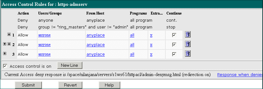

모든 서버에 대한 액세스 제어를 전역적으로 만들고 편집하려면 다음과 같이 합니다.
  1. Administration Server에 액세스하고 Global Settings 탭을 선택합니다.
  2. Restrict Access 링크를 누릅니다.
  3. 드롭 다운 목록에서 administration server(https-admserv)를 선택합니다.
  4. Create ACL을 누르고 Go 버튼을 누릅니다.
  5. uri=/https-admserv/용 Access Control Rules 페이지가 표시됩니다.
    Access Control Rules 페이지.
    Administration Server에는 편집할 수 없는 기본 액세스 제어 규칙이 두 줄 있습니다.
  6. Access 제어가 아직 선택되지 않았으면 ON으로 선택합니다.
  7. 표의 하단에 기본 ACL 규칙을 추가하려면 New Line 버튼을 누릅니다.
  8. 액세스 제어 제한이 앞에 오도록 액세스 제어 제한을 스왑하려면 위쪽 화살표 그림을 누릅니다.
    액세스 제어 제한이 뒤에 오도록 액세스 제어 제한을 스왑하려면 아래쪽 화살표 그림을 누릅니다.

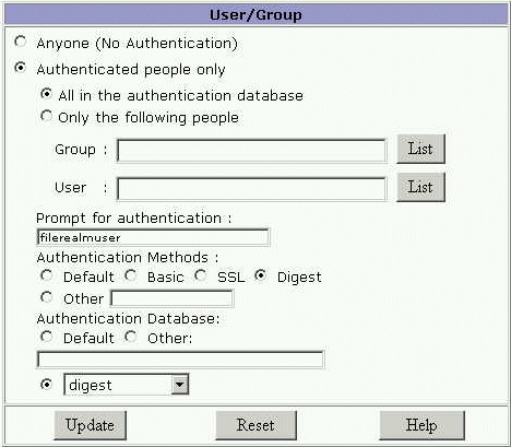

  9. Users/Groups 열에서 임의의 항목을 누릅니다.
  10. User/Group 페이지가 아래 창에 표시됩니다.
    User/Group 페이지
    User/Group 페이지는 그림에 보이는 것과 같습니다.
  11. 액세스를 허용할 사용자 및 그룹을 선택하고 Update를 누릅니다.

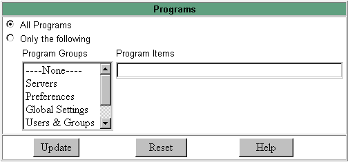

  15. Programs 열의 프로그램을 모두 누릅니다.
  16. Programs
    Programs 페이지는 그림에 보이는 것과 같습니다.
  17. 액세스를 허용할 Program Groups를 선택하거나 Program Items 필드에 특정 파일 이름을 입력합니다.

  20. 서버는 사용자의 액세스가 허용되었는지 결정하기 전에 다음 줄을 확인합니다. 여러 줄을 만드는 경우에는 가장 일반적인 제한에서 가장 국부적인 제한으로 진행합니다.
  21. (선택) 거부된 경우 사용자를 다른 URL 또는 URI로 재설정하려면 Response를 누릅니다.
  22. 절대 URL 또는 상대 URI에 대한 경로를 입력하고 Update를 누릅니다.
  23. Submit를 눌러 새 액세스 제어 규칙을 ACL 파일에 저장합니다.

      Access Control List Management 페이지
      Access Control List Management 페이지 창은 그림에 보이는 것과 같습니다.
  5. 다음 중 한 가지를 선택합니다.
    • 파일 또는 디렉토리용 와일드카드 패턴(*.html 등)을 지정하는 리소스를 선택하거나, 제한할 디렉토리 또는 파일 이름을 선택하거나, 파일 또는 디렉토리를 찾습니다.
    • 사용하도록 설정한 모든 ACL 목록에서 기존 ACL을 선택합니다. 사용하도록 설정하지 않은 기존 ACL은 목록에 표시되지 않습니다.
    • Enter the ACL name을 사용하여 이름이 지정된 ACL을 만들 수 있습니다. 이 옵션은 ACL 파일에 익숙한 경우에만 사용하십시오. 이름이 지정된 ACL을 리소스에 적용하려는 경우에는 obj.conf를 직접 편집해야 합니다.
    • 사용할 수 있는 리소스 와일드카드는 표8-2에 설명된 것과 같습니다.

  6. Edit Access Control을 누릅니다.
  7. (서버 인스턴스)용 Access Control Uules가 표시됩니다.
    액세스 제어 규칙 페이지는 그림에 보이는 것과 같습니다.
  8. Access 제어가 아직 선택되지 않았으면 ON으로 선택합니다.

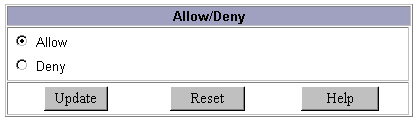

  9. 이 서버 인스턴스용 ACL을 만들거나 편집하려면 Action 열의 Deny를 누릅니다.
  10. Allow/Deny 페이지가 아래의 창에 표시됩니다.
    Allow/Deny 페이지
    Allow/Deny 페이지는 그림에 보이는 것과 같습니다.
  11. Allow가 아직 기본값으로 선택되지 않았으면 선택하고 Update를 누릅니다.
  12. Users/Groups 열에서 임의의 항목을 누릅니다.
  13. User/Group 페이지가 아래 창에 표시됩니다.
    User/Group 페이지
  14. 액세스를 허용할 사용자 및 그룹을 선택하고 Update를 누릅니다.
  15. List for Group and User를 누르면 선택할 수 있는 목록이 표시됩니다.

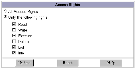

  18. Rights 열의 항목을 모두 누릅니다.
  19. Access Rights 페이지
    Access Rights 페이지는 그림에 보이는 것과 같습니다.
  20. 다음 중 한 가지를 선택하고 Update를 누릅니다.
    • All Access Rights
    • Only the following rights - 사용자에게 적절한 모든 권한을 선택

프로그램에 대한 액세스 제한
프로그램에 대한 액세스는 오직 Administration Server에 의하여 제한될 수 있습니다. 프로그램에 대한 액세스를 제한하면 오직 지정된 사용자만 Server Manager 페이지를 볼 수 있으며 페이지가 해당 서버용으로 구성되었는지 판단할 수 있습니다. 예를 들어 일부 관리자에게 Administration Server의 Users & Groups 부분을 구성할 수는 있으나 Global Settings에는 액세스할 수 없도록 설정할 수 있습니다.
서로 다른 사용자가 서로 다른 기능 영역에 액세스하도록 구성할 수 있습니다. 사용자가 몇 가지 선택된 기능 영역에 액세스하도록 설정되고 해당 사용자가 로그인하면, 오직 해당 사용자에게 액세스를 허용한 기능 영역의 Administration Server만 볼 수 있습니다.

다이제스트 인증을 기반으로 디렉토리 서비스용 ACL 항목을 만들려면 다음과 같이 합니다.
  1. Server Manager에 액세스하고 ACL을 만들거나 편집하려는 서버 인스턴스를 선택합니다.
  2. Server Manager에서 Preferences 탭을 선택합니다.
  3. Restrict Access 링크를 누릅니다.
  4. Option 열의 드롭 다운 목록에서 ACL 파일을 선택하고 Edit ACL을 클릭합니다.
  5. 상단 창의 Access Control Rules 페이지에서 편집하려는 ACL의 Users/Groups 링크를 누릅니다.
  6. 하단 창의 User/Group 페이지의 Authentication 데이터베이스 드롭 다운 목록에서 digest를 선택합니다.
  7. Update를 누릅니다.
  8. digestauth 기반 파일 인증 데이터베이스에 대한 ACL을 설정하는 경우 dbswitch.conf 파일이 아래의 예제와 같은 ACL 항목을 포함하여 업데이트됩니다.
    version 3.0;
    acl "default";
    authenticate (user) {
    prompt = "filerealm";
    database = "mydigestfile";
    method = "digest";
    deny (all) user = "anyone";
    allow (all) user = "all";
