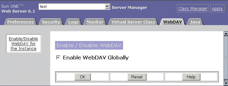

WebDAV をグローバルに有効にするには、次の手順を実行します。
  1. WebDAV を有効にするサーバーのサーバーマネージャを開きます。
  2. 「Preferences」タブの「Enable/Disable WebDAV」リンクをクリックします。
  3. 「Enable WebDAV Globally」チェックボックスを選択します。
  4. インスタンスレベルでの WebDAV の有効化
    サーバーインスタンスページの「Enable/Disable WebDAV」を示す図
  5. 「Apply」をクリックします。
  6. 「Apply Changes」ボタンをクリックしてサーバーを再起動します。
  7. または
    「Load Configuration Files」をクリックして変更をダイナミックに適用します。

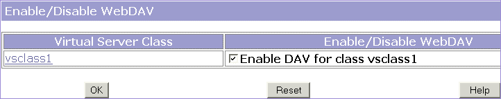

仮想サーバークラスレベルでの WebDAV の有効化
特定の仮想サーバークラスで WebDAV を有効にするには、次の手順を実行します。
  1. 仮想サーバークラスを選択します。
  2. 「Content Mgmt」タブをクリックします。
  3. 「Enable/Disable WebDAV」リンクをクリックします。
  4. 仮想サーバークラスレベルでの WebDAV の有効化
    「Virtual Server Class」画面の「Enable/Disable WebDAV」を示す図
  5. 「Enable DAV」チェックボックスを選択します。
  6. 「OK」をクリックします。
