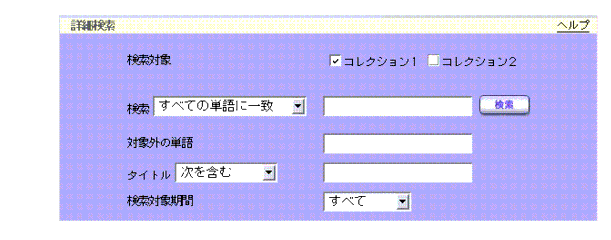

詳細検索
ユーザーは、キーワードに演算子を追加して検索条件を限定することで、検索の精度を上げることができます。これらのオプションは、「詳細検索」ページで選択できます。
次の図は、詳細検索のページを示しています。
詳細な検索クエリを作成するには、次の手順を実行します。
  1. ブラウザのアドレスバーに次の形式で URL を入力し、検索 Web アプリケーションにアクセスします。
  2. http://<server-instance>:port number/search
  3. 「詳細検索」リンクをクリックします。
  4. 次のすべてまたは一部の情報を指定します。
    • 検索対象 : 検索するコレクションを選択する
    • 検索 : 次の 3 つのオプションがサポートされている
      • すべての単語に一致 : 「検索」フィールドに指定したすべての単語を含むページを検索する
      • いずれかの単語に一致 : 「検索」フィールドに指定したいずれかの単語を含むページを検索する
      • 完全に一致 : 「検索」フィールドに入力したとおりの語句を含むページを検索する
      • 通過検索: 検索したページ内でキーワードまたは単語を含む文書の一部を強調表示する
    • 対象外の単語: 指定した単語を含む Web ページが検索対象外となる
    • タイトル 次を含む / 含まない : 指定したキーワードをタイトルに含むページ、または含まないページに検索を限定する
    • 検索対象期間 : 指定した期間にインデックスが作成された Web ページに検索を限定する

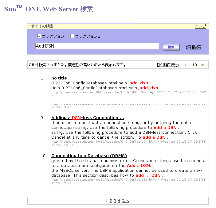

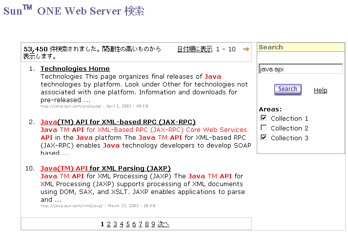

検索結果の表示
検索結果は、Web ページとしてユーザーのブラウザに表示されます。このページには、検索条件と一致するサーバー上のドキュメントへの HTML ハイパーリンクが含まれます。デフォルトでは、各ページに 10 レコード (件) が表示され、条件が一致する度合いの高いものから昇順でソートされます。各レコードには、ファイル名、サイズ、作成日などの情報が表示されます。また、一致した単語は強調表示されます。

検索クエリページのカスタマイズ
クエリフォームには、検索対象コレクションのチェックボックス、クエリ入力ボックス、送信ボタンが含まれます。このフォームは、<s1ws:form>、<collElem>、<queryBox>、<submitButton> のデフォルト値から作成されます。
<s1ws:form>
   <s1ws:collElem>
   <s1ws:queryBox> <s1ws:submitButton>
</s1ws:form>
クエリフォームは、ページの中央やサイドバー内など、ページのどの場所にも配置できます。また、コレクション選択ボックス、クエリ文字列入力ボックス、送信ボタンを水平に配置するクロスバー形式や、コレクションをチェックボックスとして表示し、その下にクエリ入力ボックスと送信ボタンを配置するブロック形式など、異なる形式で表示することができます。
次の例は、<searchForm> タグセットを使用して異なる形式のクエリフォームを作成する方法を示しています。
水平バー形式
次のコード例は、すべてのコレクションの選択ボックス、クエリ入力ボックス、送信ボタンを水平に配置した形式のフォームを作成します。
<s1ws:form>
   <table cellspacing="0" cellpadding="3" border="0">
   <tr class="navBar">
      <td class="navBar"><s1ws:collElem type="select"></td>
      <td class="navBar">
         <s1ws:querybox size="30">
         <s1ws:submitButton class="navBar" style="padding: 0px; margin: 0px; width: 50px">
      </td>
   </tr>
   </table>
</s1ws:form>
サイドバーブロック形式
フォーム要素をサイドバーに配置した「Search」というタイトルのフォームブロックを作成し、サイドバー内のその他の項目と同じ形式を適用することもできます。次の図は、このような配置の表示結果を示しています。
次のコード例では、使用可能な検索対象コレクションが 3 つのチェックボックスとしてフォームの 1 つの列に配置されます。クエリ入力ボックスと送信ボタンは、すぐ下に配置されます。
<s1ws:searchForm>
   <table>
<!--... other sidebar items ... -->
   <tr class="Title"><td>Search</td></tr>
   <tr class="Body">
      <td>
      <tr class="formBlock">
         <td class="formBlock"> <s1ws:collElem type="checkbox" cols="1" values="1,0,1,0" /> </td>
      </tr>
         <td class="formBlock"> <s1ws:querybox size="15" maxlength="50"> </td>
      </tr>
         <td class="formBlock"> <s1ws:submitButton class="navBar" style="padding: 0px; margin: 0px; width: 50px"> </td>
      </tr>
      </table>
      </td>
   </tr>
   </table>
</s1ws:searchForm>
