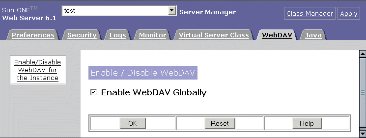

WebDAV를 전역적으로 사용하도록 설정하려면 다음 작업을 수행합니다.
  1. WebDAV를 사용하도록 설정하려는 서버의 Server Manager에 액세스합니다.
  2. Preferences 탭의 Enable/Disable WebDAV 링크를 누릅니다.
  3. Enable WebDAV Globally 확인란을 표시합니다.
  4. 인스턴스에 대해 WebDAV 사용 설정
    서버 인스턴스 페이지에 대한 Enable/Disable WebDAV를 표시하는 그림.
  5. Apply를 누릅니다.
  6. Apply Changes 버튼을 눌러 서버를 재시작합니다
  7. 또는
    Load Configuration Files를 눌러 동적으로 변경 사항을 적용합니다.

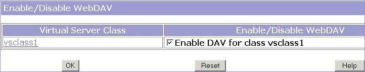

가상 서버 클래스에 대해 WebDAV 사용 설정
특정 가상 서버 클래스에 대해 WebDAV를 사용 설정하려면 다음 작업을 수행합니다.
  1. 가상 서버 클래스 목록이 표시됩니다.
  2. Content Mgmt 탭을 누릅니다.
  3. Enable/Disable WebDAV 링크를 누릅니다.
  4. 가상 서버 클래스에 대한 WebDAV 사용 설정
    가상 서버 클래스 화면의 Enable/Disable WebDAV를 표시하는 그림.
  5. Enable DAV 확인란을 선택합니다.
  6. OK를 누릅니다.
가상 서버 클래스에 대해 WebDAV를 사용 설정하려면 관련 obj.conf 파일이 다음 항목으로 업데이트됩니다.
