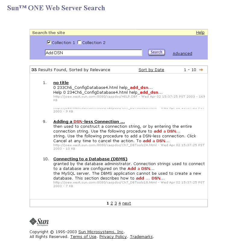

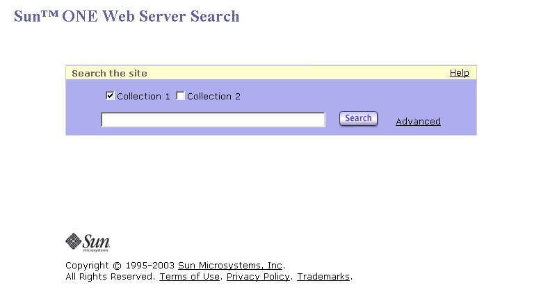

다음 그림은 기본 검색 인터페이스를 보여줍니다.
"검색 페이지 사용자 정의"에 설명된 것과 같은 JSP 태그 세트를 사용하여 이 페이지를 사용자 정의할 수 있습니다.

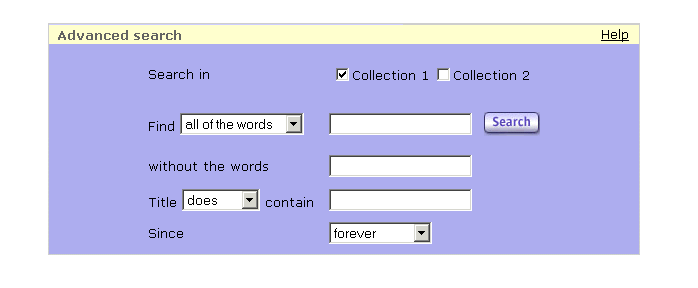

다음 그림은 Advanced Search 페이지를 보여줍니다.

  4. 다음 정보 중 일부 또는 전부를 입력합니다
    • Search in. 검색하려는 컬렉션을 선택합니다.
    • Find. 4개 옵션이 지원됩니다.
      • All of the words. Find에 지정된 모든 키워드를 포함하는 페이지를 찾습니다.
      • Any of the words. Find에 지정된 키워드 중 일부를 포함하는 페이지를 찾습니다.
      • exact phrase. Find에 사용된 문구에 정확하게 일치하는 페이지를 찾습니다.
      • Passage search. 검색된 페이지에서 키워드 또는 단어를 포함하는 부분을 강조합니다.
    • Without the words. 검색이 지정된 단어를 포함하는 웹 페이지를 제외합니다.
    • Title "does/does not" contain. 지정된 키워드를 포함하는 제목을 가진 페이지로 검색을 제한합니다.
    • Since. 선택한 기간에 색인된 웹 페이지로 검색 작업을 제한합니다.
검색 결과 보기
검색 결과는 검색 기준과 일치하는 서버의 문서에 대한 HTML 하이퍼링크를 포함하는 웹 페이지로 사용자의 브라우저에 표시됩니다. 각 페이지는 기본적으로 10개 레코드(히트 수)를 표시하며 관련도를 기준으로 내림차순으로 정렬됩니다. 각 레코드는 파일 이름, 크기, 작성일 등과 같은 정보를 나열합니다. 일치하는 단어도 강조됩니다.

Results
결과는 기본적으로 페이지당 10개 레코드로 나열됩니다. 각 레코드에 대해 제목, 구절, 크기, 기준일, URL과 같은 정보가 표시됩니다. 구절은 강조된 일치 단어가 있는 페이지의 짧은 부분입니다.
Search Query 페이지 사용자 정의
쿼리 형식은 검색 컬렉션, 쿼리 입력 상자 및 submit 버튼에 대한 확인란 목록을 포함합니다. 이 형식은 <collElem>, <queryBox> 및 <submitButton> 태그와 함께 <s1ws:form> 태그를 사용하여 작성됩니다.
<s1ws:form>
 <s1ws:collElem>
 <s1ws:queryBox> <s1ws:submitButton>
</s1ws:form>
쿼리 형식은 페이지, 중간, 세로 막대 등 어느 곳에든 위치할 수 있습니다. 또한 컬렉션 선택 상자, 쿼리 문자열 입력 상자, Submit 버튼이 수직으로 나열된 크로스바 또는 컬렉션이 확인란으로 나타나고 쿼리 입력 상자 및 Submit 버튼이 그 아래 위치하는 블록과 같은 다른 형식으로도 표시될 수 있습니다.

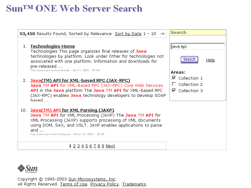

다음 그림은 사용자 정의된 검색 결과 페이지를 표시합니다.
기본 검색 결과 인터페이스는 태그를 조작하고 HTML을 수정하여 쉽게 사용자 정의할 수 있습니다. 예를 들어, 검색 표시줄은 검색 결과 앞에 복사되어 위치할 수 있습니다. 사용자는 검색 레코드의 모든 속성을 표시하거나 표시하지 않도록 선택할 수 있습니다.
