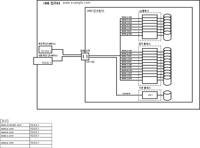

가상 서버는 클래스로 그룹화됩니다. 클래스를 사용하여 동시에 유사한 가상 서버를 구성할 수 있으므로 각각을 별도로 구성할 필요가 없습니다. 한 클래스의 모든 가상 서버가 동일한 기본 구성 정보를 공유한다고 해도 변수를 설정하고 가상 서버별로 구성을 변경할 수 있습니다. 가상 서버가 구성 정보를 공유하지 않게 하려면 가상 서버 클래스별로 단일한 가상 서버를 만들 수 있습니다. 그러나, 가상 서버가 유사한 등록정보를 공유하면 클래스로 그룹화하여 함께 구성할 수 있습니다.
예를 들어, 인터넷 서비스 제공자(ISP)를 대상으로 하고 고객에게마다 다른 가격으로 다른 호스팅 수준을 제공하려 한다면 고객에게 여러 가지 가상 서버 클래스를 설정할 수 있습니다. 하나의 가상 서버 클래스에 대해 Java 서브릿 및 JSP를 사용함으로 설정하고 그보다 저렴한 가상 서버 클래스에 대해서는 Java 서브릿 및 JSP를 사용 안함으로 설정할 수 있습니다.
가상 서버 클래스에 이름을 지정하고 문서 루트를 설정하여 가상 서버 클래스를 만들 수 있습니다. 여기에서 클래스에 속하는 모든 가상 서버는 기본적으로 문서 루트를 갖습니다. 클래스 내의 각 가상 서버가 클래스의 문서 루트 내부에 별도의 문서 루트를 갖도록 $id 변수를 사용할 수 있습니다. 자세한 내용은 문서 루트를 참조하십시오.

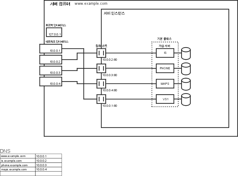

IP 주소 기반 가상 서버
단일한 컴퓨터에서 여러 IP 주소를 갖기 위해서는 운영 체제를 통해 매핑하거나 추가 카드를 제공해야 합니다. 운영 체제를 통해 여러 IP 주소를 설정하려면 네트워크 제어판(Windows) 또는 ifconfig 유틸리티(UNIX/Linux)를 사용합니다. 참고로, ifconfig를 사용하는 방법은 플랫폼마다 다릅니다. 자세한 내용은 운영 체제 설명서를 참조하십시오.
일반적으로 특정한 IP 주소에서 청취하는 청취 소켓을 만들어 IP 주소 기반 가상 서버를 만듭니다. 청취 소켓의 기본 가상 서버는 IP 주소 기반 가상 서버입니다. 가상 서버를 배포하는 방번에 대한 자세한 내용은 가상 서버 구현을 참조하십시오.

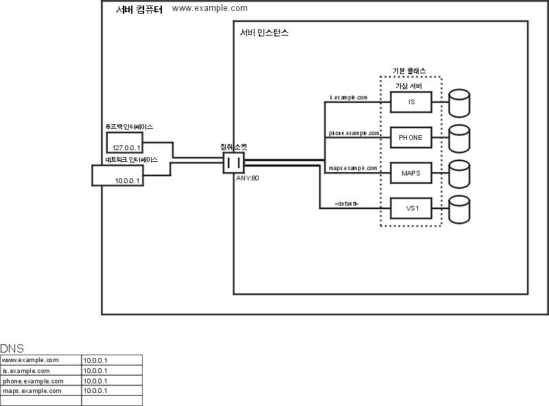

URL 호스트 기반 가상 서버
가상 서버에 고유한 URL을 부여하여 URL 호스트 기반 가상 서버를 설정할 수 있습니다. 호스트 요청 헤더의 내용이 서버에게 올바른 가상 서버를 지시합니다.
예를 들어, 고객, aaa, bbb, ccc에 대해 각 고객이 개별 도메인 이름을 갖도록 가상 서버를 설정하려면 먼저 각 고객의 URL(www.aaa.com, www.bbb.com, www.ccc.com)을 인지하도록 DNS를 구성하고 사용하는 청취 소켓의 IP 주소로 확인합니다. 그 다음 각 가상 서버의 URL 호스트를 올바른 설정(예: www.aaa.com)으로 설정합니다.
URL 호스트 기반 가상 서버는 호스트 요청 헤더를 사용하여 사용자에게 올바른 페이지를 지시하기 때문에 모든 클라이언트 소프트웨어가 그러한 가상 서버와 더불어 작동하는 것은 아닙니다. HTTP Host 헤더를 지원하지 않는 클라이언트 소프트웨어는 작동하지 않습니다. 이러한 클라이언트는 청취 소켓에 대해 기본 가상 서버를 받습니다.

가상 서버가 결정된 후 서버는 가상 서버가 속한 가상 서버 클래스에 대해 obj.conf 파일을 실행합니다. 서버가 obj.conf에서 실행될 명령을 결정하는 방법에 대한 자세한 내용은 Sun ONE Web Server 6.1 NSAPI Programmer's Guide를 참조하십시오.

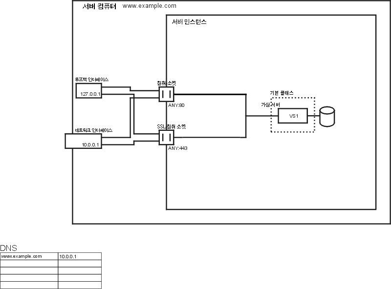

가상 서버에서 SSL을 사용하려면 대부분 IP 주소 기반 가상 서버를 사용합니다. 통상적인 포트는 443입니다. Sun ONE Web Server는 요청을 전송할 URL 호스트를 결정하기 전에 요청을 읽어야 하기 때문에 URL 호스트 기반 가상 서버의 SSL을 사용하기가 어렵습니다 서버가 요청을 읽으면 보안 정보가 교환되는 초기 핸드셰이크가 이미 발생합니다.
유일한 예외는 URL 호스트 기반 가상 서버가 모두 동일한 서버 인증서를 비롯한 동일한 SSL 구성을 가지며 "와일드카드 인증서"를 사용하는 경우입니다. 자세한 내용은 인증서 및 키 사용을 참조하십시오.
가상 서버와 함께 SSL을 구현하는 한 가지 방법은 두 개의 청취 소켓을 갖는 것입니다. 하나는 SSL을 사용하여 포트 443에서 청취하는 것이고 하나는 SSL을 사용하지 않는 것입니다. 사용자는 일반적으로 SSL을 사용하지 않는 청취 소켓을 통해 가상 서버에 액세스합니다. 보안 트랜잭션이 발생해야 할 경우 사용자는 웹 페이지에서 버튼을 한 번 눌러 보안 트랜잭션을 시작할 수 있습니다. 그 후에 요청이 보안 청취 소켓을 통과합니다.
SSL 트랜잭션은 SSL을 사용하지 않는 트랜잭션보다 훨씬 느리기 때문에 이 디자인은 SSL 트랜잭션을 필요한 경우로만 제한합니다. 보다 빠른, SSL을 사용하지 않는 연결은 나머지 시간에 사용됩니다.

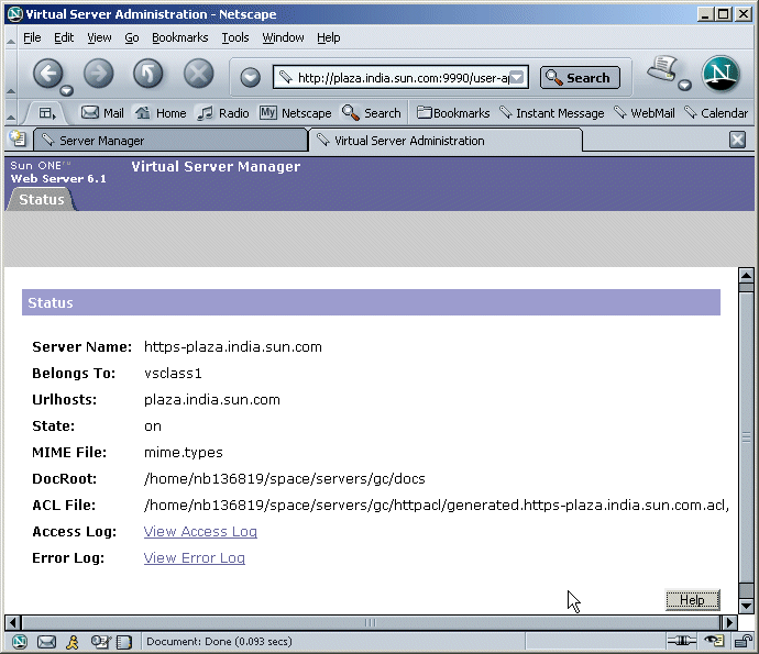

사용자가 자신의 가상 서버 설정을 확인하고 자신의 액세스 및 오류 로그를 보도록 하는, 개별 가상 서버 관리자를 위한 특별한 사용자 인터페이스가 있습니다. 예를 들어, 3개의 다른 부서에 대해 3개의 다른 가상 서버가 있는 인트라넷이 있으면 각 부서는 각 부서의 설정과 로그 파일을 개별적으로 불 수 있습니다.
보안상의 이유로 이 관리 사용자 인터페이스는 관리 서버 포트 또는 웹 서버 인스턴스 포트와 별도의 포트에 있습니다.
이 사용자 인터페이스는 관리 서버 내부의 가상 서버에서 실행됩니다. 이 가상 서버는 기본적으로 설정되며 useradmin이라고 합니다. 사람들이 관리 서버 포트에 액세스하지 않고도 가상 서버 관리 사용자 인터페이스에 액세스할 수 있도록 관리 서버가 실행되는 청취 소켓과 별도로 관리 서버의 청취 소켓을 설정해야 합니다.
다음 그림은 개별 가상 서버의 관리자가 자신의 가상 서버에 대한 정보에 액세스하기 위해 useradmin 가상 서버에 액세스하는 모습을 보여줍니다.
가상 서버를 켜고 Administration Server의 /config/server.xml 파일의 특정한 설정을 편집하면 사용자는 다음 URL을 통해 서버를 관리할 수 있습니다
server_name:port/user-app/server_instance/virtual_server_ID
예:
sun:9999/user-app/sun/vs2
서버 인스턴스는 서버 인스턴스 이름의 "https" 부분을 포함하지 않습니다.
가상 서버 아이디를 결정하려면 서버 인스턴스의 server.xml 파일을 확인합니다.
다음 그림은 최종 사용자가 보는 사용자 인터페이스입니다.

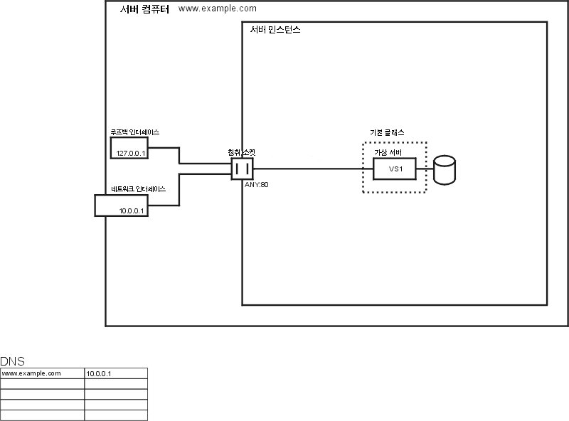

예제 1: 기본 구성
Sun ONE Web Server를 새로 설치한 후에는 하나의 서버 인스턴스를 갖게 됩니다. 이 서버 인스턴스는 컴퓨터가 구성된 IP 주소의 포트 80(또는 설치시 선택한 것)에서 청취하는 단 하나의 청취 소켓을 갖습니다.
로컬 네트워크의 일부 기법은 컴퓨터가 구성된 각 주소에 대해 이름 대 주소 매핑을 설정합니다. 다음 예에서 컴퓨터에는 두 개의 네트워크 인터페이스, 즉 주소 127.0.0.1의 루프백 인터페이스(네트워크 카드가 없이도 존재하는 인터페이스)와 주소 10.0.0.1의 이더넷 인터페이스가 있습니다.
이름 example.com은 DNS를 통해 10.0.0.1에 매핑됩니다. 청취 소켓은 시스템이 구성되는 주소의 포트 80에서 청취하도록 구성됩니다("ANY:80" 또는 "0.0.0.0:80").
이 구성에서 다음에 대한 연결이 서버에 도달하고 가상 서버 VS1에 의해 서비스됩니다.
전통적인 웹 서버 사용을 위해서는 이 구성을 사용합니다. 추가 가상 서버나 청취 소켓을 추가할 필요가 없습니다. 설정을 defaultclass(VS1은 defaultclass의 구성원임) 및 VS1 자체로 변경하여 서버의 설정을 구성합니다.
예제 2: 보안 서버
기본 구성에서 SSL을 사용하려면 청취 소켓을 보안 모드로 변경하기만 하면 됩니다. 이것은 이전 Sun ONE Web Server 버전에서 보안을 설정하는 방법과 유사합니다.
ANY:443으로 구성된 새 보안 청취 소켓을 추가하고 VS1을 새 청취 소켓으로 연결할 수도 있습니다. 이제 가상 서버는 SSL을 사용하는 청취 소켓과 사용하지 않는 청취 소켓을 갖게 됩니다. 이제 서버는 SSL을 포함하거나 포함하지 않은 채 동일한 내용을 서비스합니다. 즉, http://example.com/ 및 https://example.com/이 동일한 내용을 제공하게 됩니다.
참고로 SSL 매개 변수는 청취 소켓에 연결되어 있습니다. 따라서 특정한 청취 소켓으로 구성된 모든 가상 서버에 대해 한 세트의 SSL 매개 변수만 있을수 있습니다.
예제 3: 인트라넷 호스트
보다 복잡한 Sun ONE Web Server 구성은 서버가 인트라넷 구현을 위해 몇 개 가상 서버를 호스트하는 구성입니다. 예를 들어, 3개의 내부 사이트가 있고 해당 사이트에서 직원들은 사용자의 전화 번호를 보고 캠퍼스 지도를 보고 Information Services 부서에 대한 요청 상태를 추적할 수 있습니다. 이전에(이 예에서) 이들 사이트는 phone.example.com, maps.example.com 및 is.example.com이 매핑된 3개의 다른 컴퓨터에서 호스트되었습니다.
하드웨어 및 관리 오버헤드를 최소화하기 위해 컴퓨터 example.com에 있는 한 개 웹 서버로 3개 사이트 모두를 통합하려 합니다. 이 작업을 두 가지 방법으로 할 수 있습니다. 즉, URL 호스트 기반 가상 서버를 사용하거나 별도의 청취 소켓을 사용하는 것입니다. 두 가지 방법 모두 뚜렷한 장단점이 있습니다.
URL 호스트 기반 가상 서버가 설정하기 용이하지만 다음과 같은 단점이 있습니다.
주소당 한 개 청취 소켓을 가지는 IP 주소 기반 구성도 설정할 수 있습니다.
IP 주소 기반 가상 서버의 장점은 다음과 같습니다.
다음과 같은 단점이 있습니다.
두 가지 구성을 위해서는 3개 이름에 대한 이름 대 주소 매핑 설정이 필요합니다. IP 주소 기반 구성에서는 각 이름이 다른 주소에 매핑됩니다. 호스트 컴퓨터가 이러한 주소의 연결을 수신하도록 설정되어야 합니다. URL 호스트 기반 구성에서 모든 이름은 컴퓨터가 원래 가졌던 동일한 주소에 매핑될 수 있습니다.
여러 청취 소켓으로 구성하면 서버가 요청이 들어오는 주소를 발견할 필요가 없으므로 최소한의 성능 이득을 제공합니다. 그러나 여러 청취 소켓을 사용하면 추가 승인자 스레드 때문에 추가 오버헤드(메모리 및 스케줄링)가 생기기도 합니다.
예제 4: 대량 호스팅
대량 호스팅은 트래픽 수준이 낮은 많은 가상 서버를 사용하도록 설정하는 구성입니다. 예를 들어, 트래픽 수준이 낮은 많은 개인용 홈 페이지를 호스트하는 ISP가 이 범주에 해당합니다.
가상 서버는 제공 서비스 수준에 따라 대개 URL 호스트 기반이고 여러 가상 서버 클래스 중 하나입니다. 예를 들어, 정적 내용만 허용하는 클래스와 정적 내용에 CGI도 허용하는 클래스를 가질 수 있습니다.
서버를 설치할 때 설치된 가상 서버 VS1이 defaultclass에 여전히 존재함을 유의하십시오.
