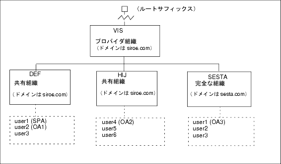

図 A-1 に、3 層の組織階層の論理図を示します。
図 A-1 サービスプロバイダ管理者を使用するディレクトリ: 論理図
図 A-1 の例では、プロバイダ組織が 1 つ示されています。ただし、1 つのディレクトリに複数のプロバイダ組織を格納できます。
この例では、管理作業は以下のように委任されます。
プロバイダと下位組織の定義については、「サービスプロバイダ管理者で管理される組織」を参照してください。

図 A-1 に示す例では、VIS プロバイダ組織の SPA は次のことができます。
図 A-1 の例では、 SPA が OA のロールを SESTA 組織のuser2 に割り当てると、user2 は SESTA 組織のユーザーを管理できるようになります。
SPA はユーザーから OA のロールを削除することもできます。

図 A-1 の例では、VIS という名前のプロバイダ組織に SPA を作成する必要があるとします。ここでは、DEF 組織のuser1に SPA のロールを割り当てています。
プロバイダ組織のノードにはユーザーが含まれていないため、SPA は下位組織に存在している必要があります。
したがって、SPA がプロバイダ組織を管理するためには、その下に少なくとも 1 つの組織を作成する必要があります。この組織を、SPA のロールを割り当てるユーザーが所属する組織として指定します。詳細については、この付録の後半にある「プロバイダ組織とサービスプロバイダ管理者の作成」を参照してください。

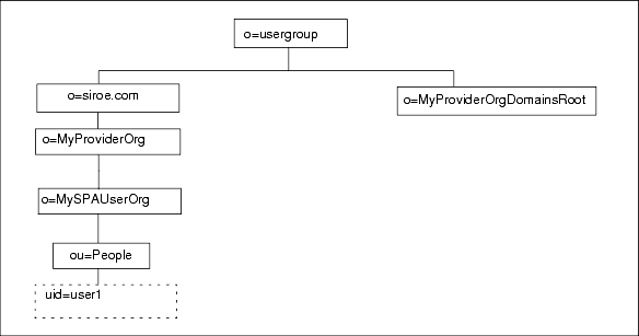

テンプレートによって作成されるエントリ
サービスプロバイダのカスタムテンプレートのコピーを編集してディレクトリにインストールすると、次のエントリが作成されます。

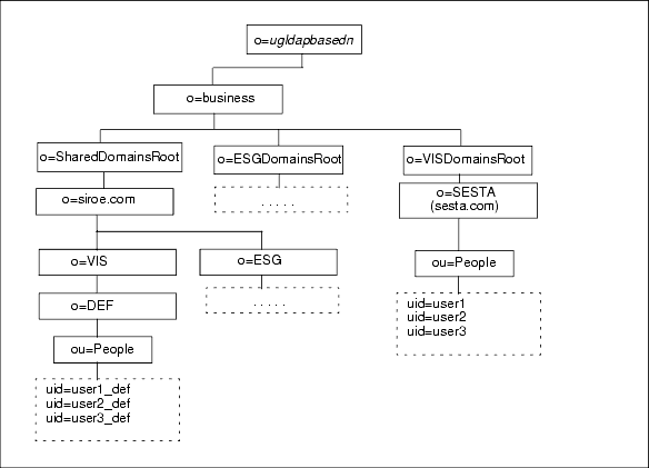

図 A-2 は、テンプレートをインストールすることによって作成されたエントリの例を示しています。これが組織のディレクトリ情報ツリー (DIT) 図です。
図 A-2 は一例です。組織名、SPA ユーザー名、DIT 構成は組織によって異なります。
図 A-2 サービスプロバイダのカスタムテンプレートディレクトリ情報ツリー図
サンプルとしてインストールしたサービスプロバイダのカスタムテンプレートのノード
図 A-2 に示したノードは次のとおりです。
- o=usergroup - ユーザー/グループデータのルートサフィックス。
- o=siroe.com - プロバイダ組織が使用するメールドメイン。
- o=MyProviderOrg - プロバイダ組織のノード。
- o=MySPAUserOrg - プロバイダ組織のユーザー (SPA のロールが割り当てられるユーザーを含む) が所属する下位の共有組織。
- ou=people - ユーザーの格納に必要な標準 LDAP 組織単位。
- uid=user1 - MySPAUserOrg 組織で SPA になるユーザーの uid。
- o=MyProviderOrgDomainsRoot - MyProviderOrg プロバイダ組織の下位にある完全な組織を保持するプレースホルダノード。

図 A-1 にサンプル ldif ファイルで提供される組織構造の論理図を示します。図 A-1 には、ファイルに存在しない共有組織 HIJ が追加されています。
サンプル ldif ファイルでは、ルートサフィックスノード内に次の組織が格納されます。
この ldif ファイルは、次のように組織の管理者のロールを定義します。

サンプル組織データ: ディレクトリ情報ツリー図
図 A-3 にサンプル組織データのディレクトリ情報ツリー (DIT) 図を示します。
図 A-3 に示す例は、図 A-1 に示す論理図と同様に、次の組織を含みます。
サンプルディレクトリ情報ツリーのノード
サンプル組織ファイル (da.sample.data.ldif) のノードは次のとおりです。
サンプルディレクトリ情報ツリーのユーザー DN
図 A-3 に示すサンプル組織ファイルの一部のユーザー DN は、次のとおりです。
