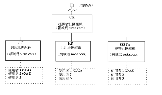

圖 A-1 顯示一個三層次組織階層的邏輯檢視範例。
圖 A-1
使用服務提供者管理員之目錄:邏輯檢視
圖 A-1 中的範例顯示一個提供者社團組織。但是,一個目錄可以包含多個提供者社團組織。
在這個範例中,管理作業之委託如下:
如需提供者及下層社團組織的定義,請參閱「服務提供者管理員所管理的社團組織」。

在圖 A-1 中顯示的範例中,VIS 提供者社團組織的 SPA 可以
例如,在圖 A-1 中顯示的範例社團組織中,SPA 可以指定一個 OA 角色給 SESTA 社團組織中的使用者2。然後使用者2 就可以管理 SESTA 社團組織中的使用者。
SPA 也可以移除使用者的 OA 角色。

在圖 A-1 中顯示的範例中,假設您必須為提供者社團組織建立一個名為 VIS 的 SPA。您可以指定 SPA 角色給社團組織 DEF 中的使用者1。
SPA 必須常駐在下層社團組織中,因為提供者社團組織節點不包含任何使用者。
因此,在 SPA 能夠管理提供者社團組織之前,在它下面至少必須建立一個社團組織。此社團組織應該派定為保留被指定為 SPA 角色的使用者。如需詳細資訊,請參閱此附錄後面的「建立提供者社團組織及服務提供者管理員」。

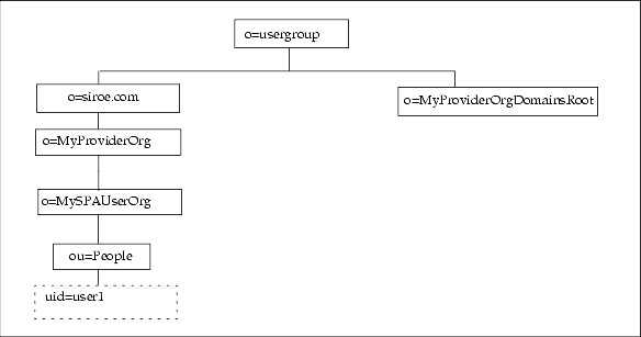

圖 A-2 顯示安裝範本所建立的項目之範例。它是這個社團組織的目錄資訊樹 (DIT) 檢視。
圖 A-2 只是一個範例。您的社團組織名稱、SPA 使用者名稱及 DIT 結構應該為您自己的安裝所特有的。
圖 A-2
自訂服務提供者範本:目錄資訊樹檢視
範例中安裝了自訂服務提供者範本的節點
圖 A-2 中顯示的範例中之節點如下:
- o=usergroup - 使用者/群組資料的根尾碼。
- o=siroe.com - 提供者社團組織使用的郵件網域。
- o=MyProviderOrg - 提供者社團組織節點。
- o=MySPAUserOrg - 派定為保留提供者社團組織使用者,包括指定為 SPA 角色的使用者的下層共用社團組織。
- ou=people - 包含使用者所需的標準 LDAP 社團組織單位。
- uid=user1 - 在 MySPAUserOrg 社團組織中指定為 SPA 的使用者之 uid。
- o=MyProviderOrgDomainsRoot - 保留 MyProviderOrg 提供者社團組織下層的完整社團組織之萬用字元節點。

圖 A-1 顯示範例 ldif 檔案所提供的組織結構之邏輯檢視。(圖 A-1 新增一個不存在此檔案中的共用社團組織 HIJ。)
範例 ldif 檔案包含下列在根尾碼節點之下的社團組織:
ldif 檔案為這些社團組織定義下列管理員角色:

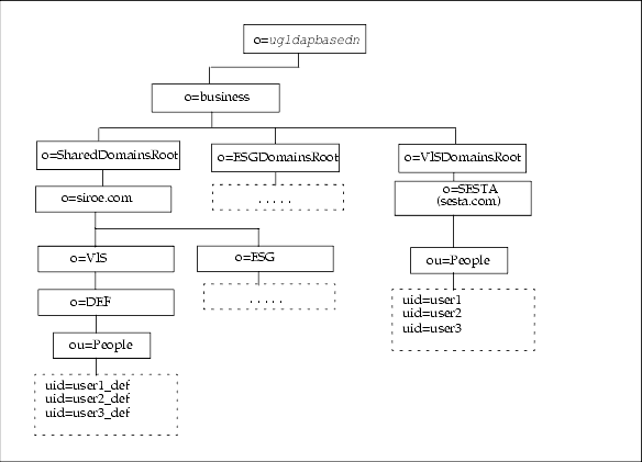

邏輯階層結構和目錄資訊樹
在三層次目錄階層結構中,目錄資訊樹 (DIT) 看起來和圖 A-1 中所顯示的邏輯檢視並不完全一樣。社團組織在 DIT 中實行於一個稍微不同的階層結構中。
例如,DIT 內完整的網域必需直接位於根尾碼之下。因此,網域節點新增至根尾碼下面來為共用網域 (為共用社團組織所使用) 及完整社團組織 (有它們自己的網域) 儲存 LDAP 資訊。
範例社團組織資料:目錄資訊樹檢視
圖 A-3 顯示範例社團組織資料的目錄資訊樹 (DIT) 檢視。
圖 A-3 中顯示的範例中,如同圖 A-1 中顯示的邏輯檢視,包含下列社團組織:
範例目錄資訊樹檢視中的節點
範例社團組織檔案 (da.sample.data.ldif) 中的節點如下:
範例目錄資訊樹檢視中的使用者 DN
圖 A-3 範例社團組織檔案中顯示的一些使用者 DN 如下:
