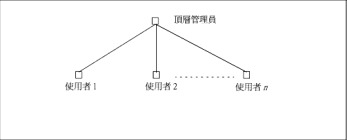

圖 1-1 顯示單層次階層之單一社團組織中的管理員角色範例。
圖 1-1
單層次階層中的管理員角色
此單層次階層中的管理員稱為「頂層管理員」(TLA)。
在圖 1-1 所顯示的範例中,TLA 會直接管理並佈建使用者 (使用者 1、使用者 2,一直到使用者 n)。
如果您在目錄中擁有一個社團組織,TLA 是您唯一需要的管理員。

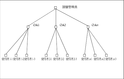

圖 1-2 顯示雙層次階層中的管理員角色範例。
圖 1-2
雙層次階層中的管理員角色
在圖 1-2 所顯示的範例中,TLA 會建立並管理 OA1、OA2,一直到 OAn。每個 OA 都會管理一個社團組織中的使用者。
如果您在目錄中需要多個社團組織,您必須建立一個 TLA 和多個 OA 來管理社團組織和其中的使用者。
如需更多資訊,請參閱以下各節:

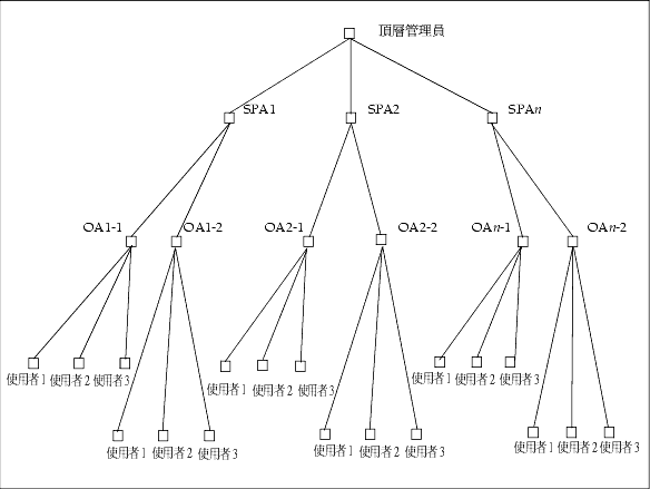

為了要支援此階層,Delegated Administrator 引進了「服務提供者管理員」(SPA) 的新角色。
SPA 的權限範圍介於頂層管理員 (TLA) 和社團組織管理員 (OA) 之間。
圖 1-3 顯示三層次階層中的管理員角色範例。
圖 1-3
三層次階層中的管理員角色
在三層次階層中,TLA 會將管理權限委託給「服務提供者管理員」(SPA)。SPA 會為新的客戶建立企業社團組織,並指定「社團組織管理員」(OA) 來管理這些企業社團組織中的使用者。
如果您需要多個社團組織能自行分配至子群組或社團組織中,您可以使用實作 TLA、SPA 和 OA 角色的三層次階層。
如需 SPA 角色的資訊,請參閱附錄 A「服務提供者管理員及服務提供者社團組織」。

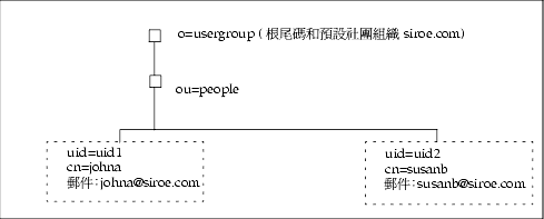

單層次階層:根尾碼之下的預設社團組織
配置程式會依預設將預設社團組織放置在根尾碼之下。
目錄資訊樹看起來會和圖 1-4 中所顯示的相似。
圖 1-4 顯示在單層次階層 (預設配置) 中所組織的範例目錄資訊樹。
圖 1-4
單層次階層:目錄資訊樹範例 (預設)

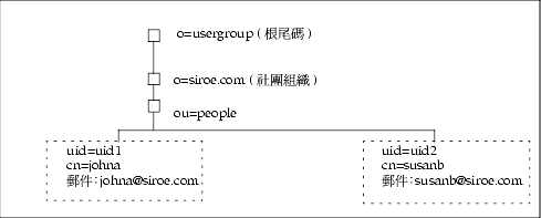

單層次階層:根尾碼上的預設社團組織
當您執行配置程式 (config-commda) 時,您可以選擇將預設社團組織建立在根尾碼上,而不是它的下方。關於配置的詳細資訊,請參閱第 3 章「配置 Delegated Administrator」 中的步驟 6,社團組織辨別名稱 (DN)。
在此情況下,目錄資訊樹看起來會和圖 1-5 中所顯示的相似。
然而,如果您將預設社團組織建立在根尾碼上,這個 LDAP 目錄的配置將無法支援多個託管網域。若要支援託管網域,預設社團組織必須在根尾碼之下。
圖 1-5 顯示一個單層次階層範例,其中的預設社團組織建立在根尾碼上。
圖 1-5
單層次階層:根尾碼上的預設社團組織

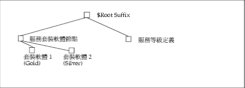

服務等級定義和套裝軟體的位置
在 LDAP 目錄資訊樹 (DIT) 中,服務等級定義位於根尾碼正下方的節點中。由於它就儲存在 DIT 的最上方,因此服務套裝軟體可以指定給目錄中所有的使用者項目。
圖 1-7 顯示 DIT 中服務定義和套裝軟體的位置。此處顯示兩個套裝軟體範例,Gold 和 Silver。
圖 1-7
目錄樹中服務等級定義和套裝軟體的位置
Delegated Administrator 使用典型的服務等級定義。
如需服務等級機制的詳細資訊,請參閱「Sun Java System Directory Server 管理指南」。特別是位於第 5 章「管理識別和角色」中的「定義服務等級 (CoS)」。
「Directory Server 管理指南」也描述了相關的主題。例如,如果在指定給使用者的服務套裝軟體中已定義的屬性,已存在於個別的使用者項目時,您要決定哪個服務屬性值優先。
