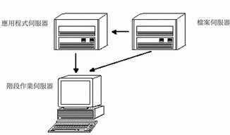

網路也經常使用檔案伺服器來儲存大量的資料。此資料可以由在應用程式伺服器上執行的應用程式或是桌上管理系統應用程式(例如,檔案管理者需要存取資料檔案以在檔案管理者視窗中顯示它們)來使用。
圖 7-2 檔案伺服器提供資料給應用程式伺服器與階段作業伺服器

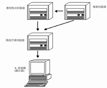

X 終端機執行 X 伺服器並從其它系統獲得桌上管理系統階段作業服務。
圖 7-3 X 終端機從階段作業伺服器取得階段作業服務

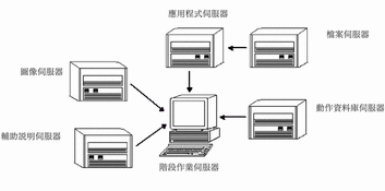

桌上管理系統是有彈性的,而且可以支援更複雜的網路配置。這種情況通常包含各種服務,除檔案伺服器外,可供應用程式伺服器使用。
圖 7-4 桌上管理系統應用程式伺服器所需要的服務可以做分配

摘要-伺服器的類型
顯示器-執行 X 伺服器的系統。
登入與階段作業伺服器-執行桌上管理系統階段作業的系統(登入管理者、階段作業管理者、視窗管理者、檔案管理者等等)。
應用程式伺服器-應用程式在其上執行的系統。也稱為 執行主機。
檔案伺服器-於其上儲存應用程式的資料檔案的系統。
輔助說明伺服器-於其上儲存輔助說明資料檔案的系統。
(動作)資料庫伺服器-儲存包含動作與資料類型定義檔案的系統。
圖像伺服器-於其上儲存圖像檔案的系統。
網路可包括其它的伺服器,例如密碼伺服器、郵件伺服器、影像伺服器等等。
