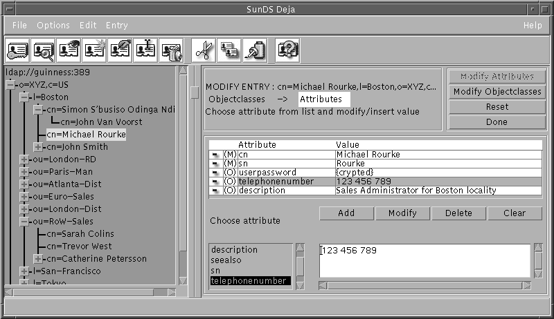

「変更 (Modify)」コマンドを使用して、ディレクトリエントリの属性とオブジェクトクラスを変更します。図 2-8 に、Deja の「変更 (Modify)」パネルを示します。
図 2-8 Deja の「変更 (Modify)」パネル

  1. ブラウザで、変更するエントリをクリックします。
  2. 「変更 (Modify)」アイコンをクリックするか、「エントリ (Entry)」メニューから「変更 (Modify)」を選択します。
    「属性の変更 (Modify Attributes)」ウィンドウが表示されます。「オブジェクトクラスの変更 (Modify Objectclasses)」ボタンをクリックし、「オブジェクトクラスの変更 (Modify Objectclasses)」ウィンドウを表示します。

  3. 必要な変更を終えたら、「完了 (Done)」をクリックします。
