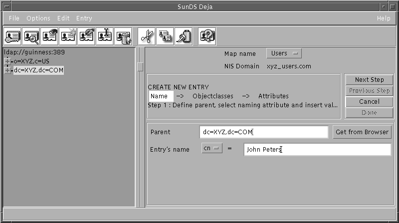

「作成 (Create)」コマンドを使用して、NIS ディレクトリに新しいエントリを追加します。図 3-1 に、NIS ユーザー用 Deja の「作成 (Create)」パネルを示します。
「作成 (Create)」アイコンをクリックするか、「エントリ (Entry)」メニューから「作成 (Create)」を選択します。
「作成 (Create)」パネルが表示されます。

「マップ名 (Map name)」オプションボタンから、新しいエントリの追加先となるマップ名を選択します。
デフォルトのオプションは「Users」、「Aliases」、「Hosts」、または「Groups」です。
デフォルトの NIS マップを変更する場合、または新しい NIS マップを作成する場合は、ディレクトリサーバー上の Deja.properties ファイルで定義を変更します。「NIS パラメータ」を参照してください。
「親 (Parent)」テキストフィールドに、デフォルトの親名が自動的に追加されます。別の親名を選択するには、「親 (Parent)」テキストフィールドにエントリの親の識別名を入力するか、ブラウザウィンドウで親を 1 回クリックし、さらに「親 (Parent)」テキストフィールドの横の「ブラウザ上の選択 (Get From Browser)」ボタンをクリックします。
選択したエントリの識別名が「親 (Parent)」テキストフィールドにインポートされます。
デフォルトの親名は、選択されたマップによって異なります。またディレクトリサーバー上の Deja.properties ファイルで定義されています。詳細は、「NIS パラメータ」を参照してください。
「エントリ名 (Entry's name)」のオプションボタンで名前付き属性を選択します。
名前付き属性のリストは、ディレクトリサーバー上の Deja.properties ファイルで定義します。「NIS パラメータ」を参照してください。
「エントリ名 (Entry's name)」テキストフィールドに、エントリの相対識別名を入力します。
エントリ名と親に問題がなければ、「次の手順 (Next Step)」ボタンをクリックし、オブジェクトクラスと属性を選択します。
