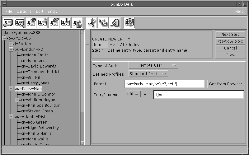

追加するエントリの種類を選択します (「リモートユーザー (Remote User)」または「リモートアクセスサーバー (Remote Access Server)」)。
「リモートユーザー (Remote User)」を追加する場合は、新しいエントリのプロファイル (標準 (Standard)、PPP、SLIP、または LOGIN) を指定します。
Deja で使用できる RADIUS プロファイルのリストは、ディレクトリサーバー上の Deja.properties ファイルで定義します。RADIUS ユーザープロファイルの定義手順については、「RADIUS プロファイル」を参照してください。
エントリの親を指定します。
デフォルトでは、「親 (Parent)」テキストフィールドに、ディレクトリサーバー上の Deja.properties ファイルで指定されているエントリの識別名が表示されます。別の親エントリを選択するには、次のいずれかの手順を実行します。
「親 (Parent)」テキストフィールドに、エントリの親の識別名を入力します。
ブラウザウィンドウで親を 1 回クリックして選択し、「親 (Parent)」テキストフィールドの横の「ブラウザ上の選択 (Get From Browser)」ボタンをクリックします。
選択したエントリの識別名が「親 (Parent)」テキストフィールドにインポートされます。
「エントリ名 (Entry's name)」のオプションボタンでエントリに対応する名前付き属性を選択します。
使用できる名前付き属性のリストは、ディレクトリサーバー上の Deja.properties ファイルで定義します。使用できる名前付き属性リストの定義方法については、「RADIUS 一般パラメータ」を参照してください。
「エントリ名 (Entry's name)」テキストフィールドに、エントリに対応する名前付き属性の値を入力します。
エントリ名と親に問題がなければ「次の手順 (Next Step)」ボタンをクリックし、属性に値を割り当てます。
