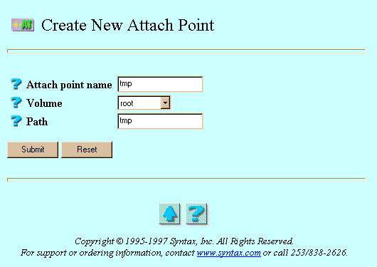

    「Create」をクリックすると、次のような「Create New Attach Point」画面が表示されます。ステップ 7 に進みます。
    「Modify」をクリックすると、次の「Create New Attach Point」画面に類似した「Update Attach Point attachpoint」画面が表示されます。ステップ 7 に進みます。

  7. 必要に応じて次の属性値を入力または選択します。
    • 「Attach point name」- 接続ポイント。「Modify」をクリックした場合、この属性は表示されません。
    • 「Volume」- このサービスによってエクスポートされるボリュームのリスト。TAS はボリュームをシステムレベルで定義します。ファイルサービスは定義済みボリュームを参照できます。このような参照がボリュームをエクスポートします。
    • 「Path」- 選択したボリュームの下のディレクトリ。この接続ポイントに接続するクライアントの仮想ルートとして使用されます。
