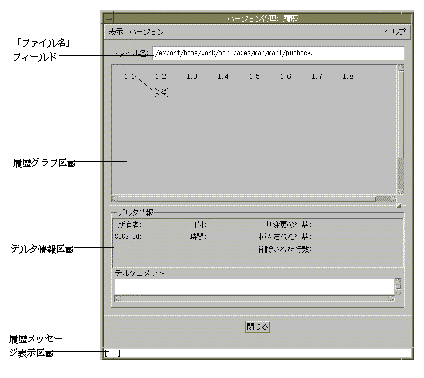

「表示」メニュー |
ファイルを管理するためのコマンドが表示されます。 |
「バージョン」メニュー |
履歴グラフ区画に表示されたアイコンを管理するためのコマンドが表示されます。 |
「ファイル名」 フィールド |
ファイルのパス名が表示されます。 |
履歴グラフ区画 |
ファイルのデルタのアイコンが表示されます。 |
デルタ情報区画 |
デルタの履歴情報が表示されます。 |
履歴メッセージ表示領域 |
「履歴」ダイアログでの操作に関するメッセージが表示されます。 |
