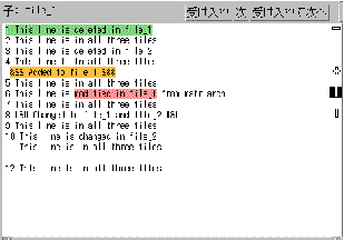

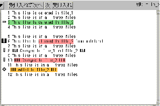

このとき、「ファイルマージ」ウィンドウの左上には、相違が 7 つ発見され、そのうち 6 つは自動的に解決され、1 つだけが未解決のままで残っているというメッセージ (図 13-1 参照) が表示されています。また、解決済み相違は、アウトラインフォントのグリフで表示されています (図 13-2 および図 13-3 参照)。
各グリフは、次のような意味を持っています。縦棒はその行が変更されていることを示します。正符号は 1 行追加されていることを意味します。負符号は 1 行削除されていることを意味します。未解決の状態は、塗りつぶしグリフで表示され、解決済みは、アウトラインで表示されます。これらのグリフは、カラーマップに空きがない場合を除き、色で強調表示されます。デフォルト設定では、赤色は変更を、緑色は削除を、黄色は追加を表わします。
