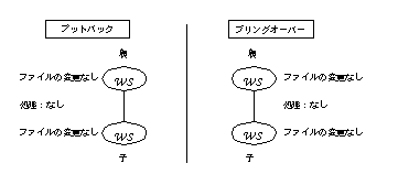

ケース 1
親ワークスペースのファイルと子ワークスペースのファイルが両方とも、それらが親に戻されて以来、あるいは子に渡されて以来、まったく変更されていない場合。
このケースでは、プットバックトランザクションでも更新ブリングオーバートランザクションでも、ワークスペース管理ツールは何も処理を行いません。このファイルは、親と子の間で内容がまったく同じです。

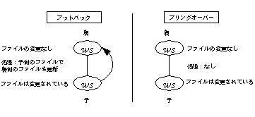

ケース 2
指定されたファイルは、親から子または子から親へコピーされて以来変更されていなかったが、子の対応するファイルには変更が加えられた場合。
このケースでは、プットバックトランザクションで子から親にファイルをコピーすると、親に存在する対応ファイルが子からプットバックされたファイルに置き換えられ、変更されているファイルが更新されます。以後、ほかの子はこの新しいデータを受け取ることができます。また、この親の 1 つ上の親ワークスペースもこのデータを受け取ることができます。
このケースで更新ブリングオーバーコマンドを実行しようとしても、子のファイルの内容が古い親ファイルの内容に置き換えられてしまうことになるため、何も処理はされません。
