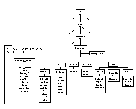

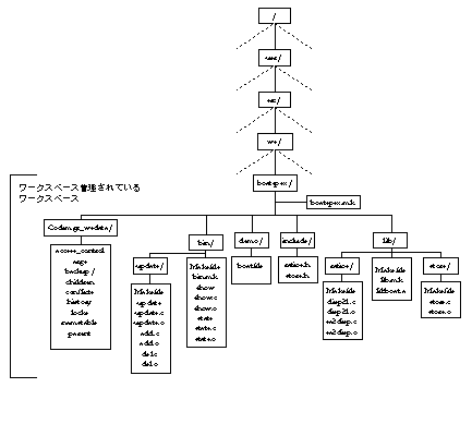

ワークスペース管理ツールを利用したプロジェクトは、最初に最上位のワークスペースに作成され、関連するすべてのサブディレクトリがその下に作成されます。この最上位のワークスペースから別のワークスペースが作成されると、元のファイルシステム階層が作成しなおされ、新しいワークスペースが形成されます。次に挙げる例では、最上位ディレクトリ boatspex の下にあるワークスペースで開発者が作業を開始しています。このワークスペースは /usr/src/ws ディレクトリの下にあります。
図 2-1 プロジェクトのファイルシステム階層

Boatspex プロジェクトの一員として作業する開発者は、オリジナルのワークスペースのコピーを任意のファイルシステムに作成します。新しいワークスペースにコピーされたファイルシステムのワークスペースの内容は、オリジナルのワークスペースのものと同一になります。たとえば、自分のホームディレクトリに新しいワークスペースを作成すると、図 2-2 に示すようなファイルシステム階層が得られます。

図 2-2 新しいワークスペース

なお、ワークスペースディレクトリ (boatspex) の上のディレクトリは、ワークスペースをファイルシステム階層のどこに配置するかによって変わります。一方、ワークスペースディレクトリの下に置かれるファイルシステムは、オリジナルのワークスペースのものとまったく同じです。

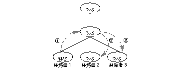

次に挙げる例では、あるワークスペースで最初にプロジェクトが作成された後、ブリングオーバートランザクションによって 3 層のワークスペース階層が作成されています。オリジナルのワークスペースは統合ワークスペースの親と見なされ、逆に統合ワークスペースはオリジナルのワークスペースの子と見なされます。この例では、図 2-3 に示すように開発者 1、開発者 2、開発者 3 の 3 名の開発者がそれぞれ作成ブリングオーバートランザクションを使用して、統合ワークスペースから子ワークスペースを作成し、これによって 3 層のワークスペース階層が形成されています。

この階層では、開発者 1 のワークスペースから開発者 2 と開発者 3 がそれぞれ所有する「兄妹」ワークスペースにファイルをコピーすることができます。図 2-4 に示すように、開発者 1 はプットバックトランザクションを使用して自分のワークスペースから変更したファイルを共通の親にコピーし (1)、開発者 2 と開発者 3 が更新ブリングオーバートランザクションを使用して親からそれぞれのワークスペースにファイルをコピーします (2)。
