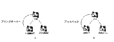

  3. ワークスペースはこの後、新しい親から更新され、以後の作業には 2.0 からブリングオーバーしてきたコピーを使用します (図 6-2 の A を参照)。
  4. パッチに対して行われた修正を、2.0 からブリングオーバーしてきたファイルを持つ patch 内でマージした後、2.0 ワークスペースにプットバックします。これで、これらの修正を子ワークスペース 2.0child から利用することができます (図 6-2 の B を参照)。

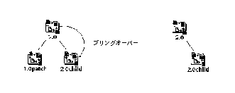

  5. ファイルを 2.0child にコピーした後、「編集」⇒「削除」⇒「ソースと Codemgr_wsdata ディレクトリ」を選択して patch を削除します (図 6-3 を参照)。
図 6-3 パッチファイルを 2.0child にコピーし、patch を削除
