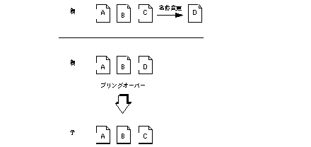

図 7-2 では、親ワークスペース内のファイル "C" の名前が "D" に変更されています。この場合、ワークスペース管理ツールはファイルを子ワークスペースにコピーする際に、次のいずれが正しいのかを判断しなければなりません。
図 7-2 ファイルの名前を "C" から "D" に変更
Graphic
プットバック操作の場合も同様の判断が必要です。つまり、子ワークスペース内の "C" は新しいファイルなのか、それとも別のファイルの名前が変更されたものなのか、という判断です。
対象となるファイルが新規ファイルである場合と既存ファイルである場合とでは、処理の内容がかなり異なります。親ワークスペースの新規ファイルである場合、ワークスペース管理ツールは子ワークスペースにも新しいファイルを作成します。一方、親ワークスペース内で既存のファイルの名前を変更したものであれば、子ワークスペース内でファイルの名前を "C" から "D" に変更します。

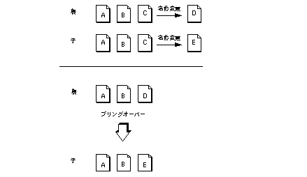

ごくまれではありますが、親ワークスペースと子ワークスペースで同時に同じファイルの名前が変更されることがあります。これを、名前変更の衝突と呼びます。たとえば、親ワークスペースでファイル "C" が "D" という名前に変更され、同時に子ワークスペースでは "E" に変更された場合です。
図 7-3 親子で同時にファイルの名前 ("C") が変更された場合
Graphic
名前変更の衝突が発生した場合、ワークスペース管理ツールは親の "D" と子の "E" が実際には同じであることを判別します。このような場合、ワークスペース管理ツールは次のような処置を行います。
