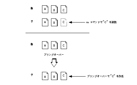

たとえば、次の例を考えてみましょう。ファイル "C" が rm コマンドで子ワークスペースから削除された後、更新ブリングオーバーを使用してこの子ワークスペースを更新する場合です。
ワークスペース管理ツールはまず 2 つのワークスペースを検査して、ファイル "C" が親には存在するが、子には存在しないことを確認します。そこで、ワークスペース管理ツールは子にファイル "C" を作成します。
