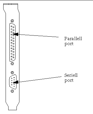

Ansluta en lokal skrivare eller parallellenhet
Kontaktblecket (extrautrustning som ingår i SunPCi-paketet) har en parallellport som kan användas för att ansluta en skrivare (eller annan parallellenhet) till SunPCi. Figur 4-2 visar kontakterna på kontaktblecket.
Figur 4-2 Kontaktblecksanslutningar
Graphic
Om du inte redan har installerat kontaktblecket, gör du det innan du ansluter skrivaren. Se SunPCi 1.1 Installationshandbok för att läsa om hur du installerar kontaktblecket.
När kontaktblecket har installerats ansluter du parallellkabeln i kontaktbleckets parallellport. Parallellporten på SunPCi är tilldelad LPT1. Du kan tilldela skrivarporten till skrivaren från Kontrollpanelen i Windows. Mer information om hur du installerar skrivare i Windows 95 finns i Kapitel 5.

Ansluta en seriell enhet
Kontaktblecket innehåller en seriell port som kan användas för att ansluta ett modem eller en seriell enhet till SunPCi. Den seriella porten är tilldelad COM1. Figur 4-2 visar placeringen av den seriella porten på kontaktblecket.
Använd den seriella porten genom att ansluta den seriella kabeln från enheten till COM-porten på kontaktblecket. Om du behöver installera ytterligare drivrutiner för enheten, ska du ha programvarudisketten eller cd:n tillgänglig och använda den motsvarande kontrollpanelen när du installerar drivrutinerna. Mer information om hur du ansluter och använder den seriella enheten finns i dokumentationen för enheten.
